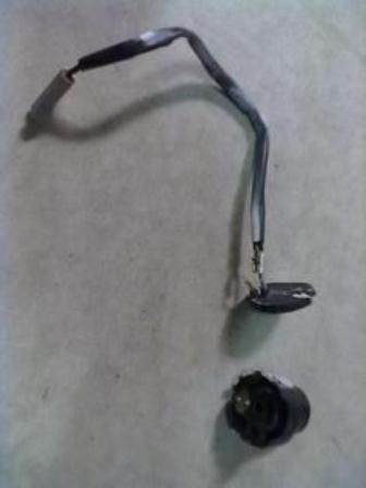

Inserito il - 02/02/2013 : 11:18:07  Mostra Profilo Invia a n/a (ex wyatt) un Messaggio Privato
non serve a nulla cambiare il filo verde solo dal contatto chiave al nasello... il filo purtrppo si sbriciola tutto... da vespa montata l'unica cosa fattibile è far passare un nuovo cavo esterno alla guaina con una sonda...
anche svitare la brugoletta non basterà, perchè in quel modo toglierai semplicemente la parte in plastica del blocchetto... sarà comunque necessario dissaldare il moncone di filo...

Non riesco a capire...ma se io cambio solo questo pezzo qui

Inserito il - 02/02/2013 : 11:33:45  Mostra Profilo Invia a n/a (ex wyatt) un Messaggio Privato
secondo me, parlando per esperienza personale, non serve a nulla... però prova, tanto non ci perdi nulla

Inserito il - 02/02/2013 : 11:44:14  Mostra Profilo Invia a Rossano67 un Messaggio Privato
Ok grazie.Anche perchè il pezzo nn si trova molto facilmente.

Scusa Wyatt87,sostituendo tutto il cavo da quanti mm deve essere di spessore e resistente al calore?Da 1.5 mm siliconato può andare?

Inserito il - 02/02/2013 : 15:52:18  Mostra Profilo Invia a fede200e un Messaggio Privato
Anche nel mio po' arcobaleno era cotto, ho sostituito quello ed in più il filo intero verde che parte dalla centralina. Ho attaccato con dello scotch nero il nuovo filo dal nasello e tirato il vecchio dalla centralina, entra senza troppi problemi. Però se si rompe son cazzi.. Quindi occhio!
Inserito il - 02/02/2013 : 17:26:35  Mostra Profilo  Visita l'Homepage di poeta  Clicca per vedere l'indirizzo MSN di poeta Invia a poeta un Messaggio Privato
chiaramente oltre a quel pezzo verifica che il filo verde nel telaio alla bobina sia integro, se rovinato anche quello che passa nel telaio cambia anche lui, verifica aprendo la scatola elettrica sul motore, il filo già da lì capisci se è ancora buono o da sfilare.

Inserito il - 03/02/2013 : 10:16:18  Mostra Profilo Invia a IO VESPO un Messaggio Privato
IO VESPO ha scritto:
Da quel che so è un classico, il filo verde che va dalla centralina alla chiave d'avviamento si usura più degli altri. Personalmente ho agito così, ho sfilato tutto il filo vecchio ho preso la misura e ne ho infilato uno nuovo tramite sonda da elettricista e applicato i due faston, uno in testa e uno in coda. Però la differenza tra la mia e la tua situazione è che avevo smontato già tutta la vespa per cartarla e verniciarla e l'operazione non è stata comodissima. Però credo che smontando il copri manubrio, il serbatoio e la plastica che sta sul fondo del serbatoio, dovresti farcela.
Mah son contento che alla fine, anche se gli impianti elettrici son diversi visto che il PXE ha la chiave sul manubrio e l'arcobaleno al bloccasterzo, la mia "diagnosi" iniziale non era così lontana dal vero!
Sto seguendo con attenzione questa discussione così imparo qualcosa in più sull'arcobaleno
Inserito il - 03/02/2013 : 11:36:21  Mostra Profilo Invia a n/a (ex wyatt) un Messaggio Privato
si si il funzionamento di quel filo verde su arcobaleno e pxe è lo stesso

Hai ragione c'è sempre da imparare ed io ne sono la testimonianza visto la mia poca esperienza.Cmq a me quel pezzo serve lo stesso,visto che si è spaccato aprendolo.Anche perchè come faccio a spegnere la vespa?
Inserito il - 03/02/2013 : 14:15:25  Mostra Profilo Invia a n/a (ex wyatt) un Messaggio Privato
apri l'aria e dopo un po' si ingolfa... mi raccomando non spegnerla inserendo la prima e rilasciando la frizione perchè si distrugge il parastrappi!

Si a questo ci avevo pensato ma la cosa migliore sarebbe proseguire con la chiave,così nn te la può accendere nessuno.

Ma che pezzo si è spaccato? il filo o qualcos'altro? se è il filo non è poi così difficile cambiarlo... scomodo ma non difficile, ti armi di sonda da elettricista, filo nuovo, un paio di faston, tanta pazienza e una coppia di calendari (possono servire all'occorrenza ) e in una mezzoretta hai fatto!!!

Inserito il - 05/02/2013 : 08:09:12  Mostra Profilo Invia a Sbiondi un Messaggio Privato
Il blocchetto accensione nuovo costa circa 10 euro in Piaggio mentre on line lo trovi a circa metà prezzo, ci sono due versioni uno a due fili che è quello che serve a te oppure quello a 4 fili per le versioni elestart, nel caso se non trovi quello a 2 fili puoi usare quello a 4 lasciando liberi i due fili che a te non servono .
