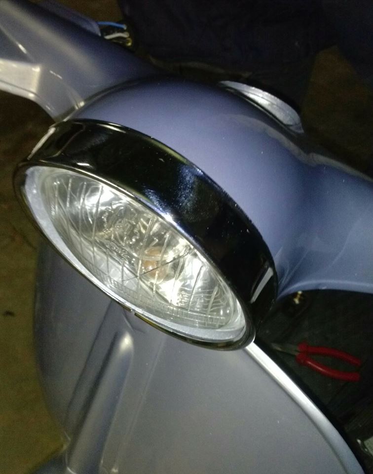

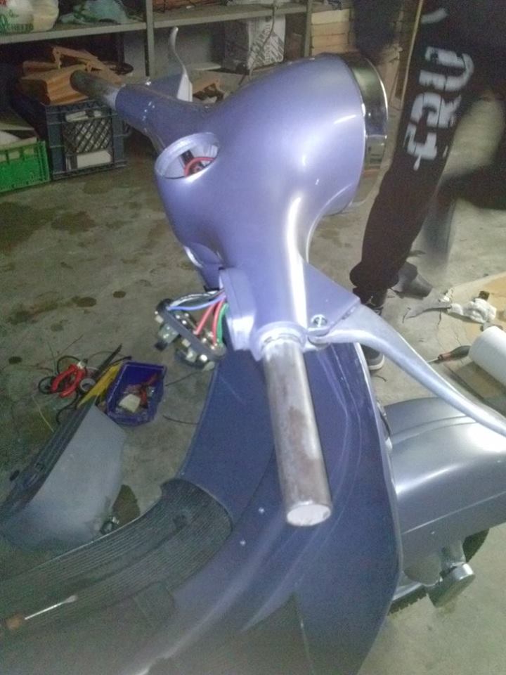

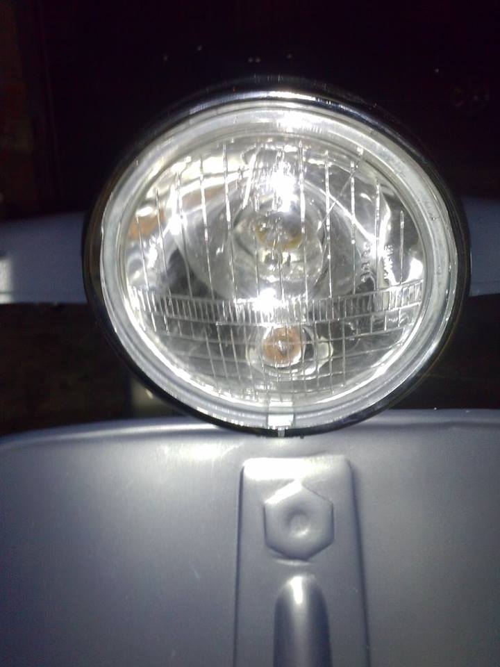

Inserito il - 06/02/2014 : 21:27:06  Mostra Profilo Invia a enrico 50 un Messaggio Privato
Ciao ragazzi, montando il faro mi sono accorto che non andava bene dentro il buco e ho dovuto forzarlo per infilarlo. Il risultato è stato che il faro si è spaccato un po ma è entrato. A questo punto mi chiedo se il problema sia stato lo sterzo che non era di una 50 L e il venditore mi ha "fregato", se sono stato io incapace oppure che il faro non era giusto, anche se non credo perché era scritto che andava per 50 S-R-L. C'è qualcuno che riesce a capire il problema? Comunque vi allego delle immagini:
