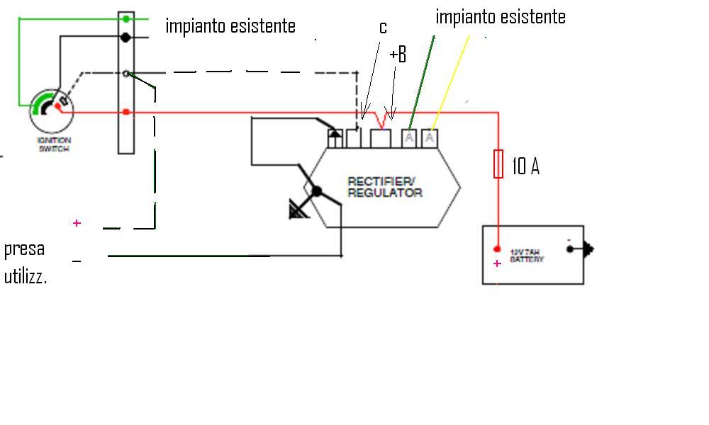

Il regolatore 230824 ti farà avere la carica solo e soltanto quando al contatto C avrà una tensione continua di 12 volt... altrimenti perchè nel mio schema relativo alla batteria sulla cvespa faccio cambiare il blocchetto con un 4 contatti?
Perchè quei 12 volt sul contatto C devono esserci in cc ed a motore acceso..se ce li lasci a motore spento ti scarica la batteria, praticamente la porta B+ del regolatore viene apertta in ricarica se sul contatto C ci sono 12 volt in cc
Qualunque prova tu possa fare in assenza dei 12 sul contatto C del regolatore non ci sarà nessuna ricarica....... tale tensione si può anche ricavare mettendo un diodo tra un contatto deve è presente l alternata verso il contatto C.
Sono cose che ho scritto infinite volte........
Per il devio che hai messo quello del pk è di un pks non elestart.... è normale che non sia uguale.. ma qui stiamo parlando di impianti elestart.... ed il devio del pk50s elestart è identico all arcobaleno...... te lo dice uno che non conosce la pk50s.... dillo anche al tuo suggeritore...

Se invece hai il regolatore con la plastica celeste..... non può funzionare sull impianto che hai tu.... il perchè l ho scritto e riscritto in precedenza.

Cmq ti posto lo schema che io ho realizzato, e che dovresti conoscere visto che spesso lo hai inserito in altre discussioni.... da qui si vede come deve esser collegato il regolatore su un arco... se vuoi che ricarichi la batteria.......

io ne ho usati due di regolatori, ho il blocchetto a 4 fili, ho visto con il tester che quando giro la chiave il contatto c'è, poi ho visto la batteria è carica a 12V e teoricamente mi dovrei trovare sul contatti (a chiave inserita ad ON) sia B+ che C i 12V , invece mi trovo con i 7-8V...
ho questo il 230824 indiano e quello originale DUCATI 343412 contatti rossi entrambi lo stesso risultato
provo a mettere un diodo... tra G e C .........nel cassetto ne ho qualcuno ... e vediamo che cosa succede...
CMQ l'idea del diodo dovrebbe essere una figata per due motivi:
1 eviti di cambiare il blocchetto da 2 a 4fili
2 generi una tensione sul contatto C solo quando si accende il motote
e se la batteria fosse a 0V ricaricherebbe cmq!!!!
cmq stasera provo al 99% ho tutti e due regolatori fottuti...
