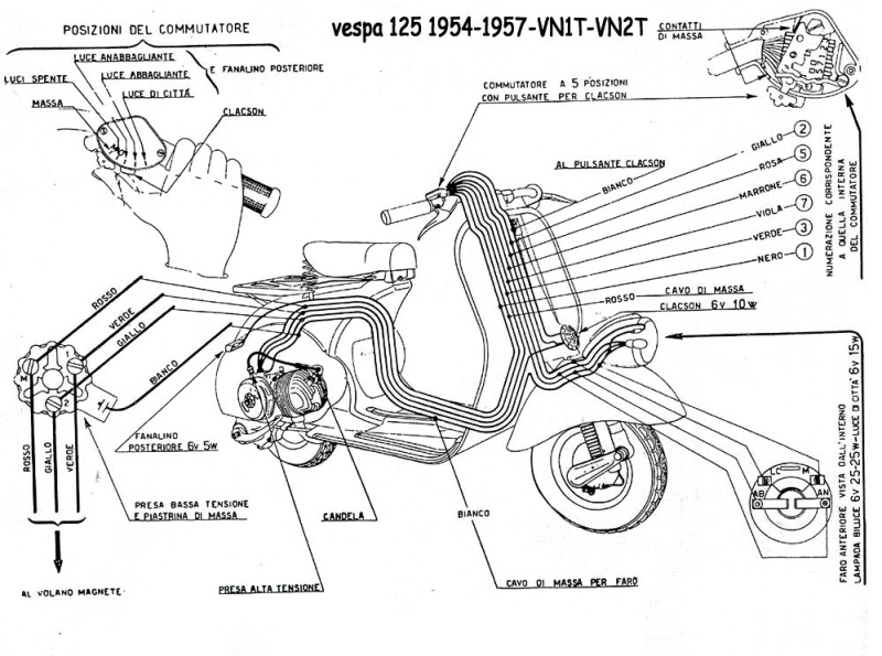

mimmo ha scritto:
a me risulta che TUTTE le vespe a partire dal 1954 (e tranne solo i cinquantini) hanno tre luci nel faro anteriore, ovvero posizione, anabbagliante e abbagliante
sicuro sicuro sicuro?
io controllerei meglio le schede, secondo me sbagli di due anni

Inserito il - 13/03/2013 : 22:30:50  Mostra Profilo  Visita l'Homepage di mimmo  Clicca per vedere l'indirizzo MSN di mimmo Invia a mimmo un Messaggio Privato
Forse ho copincollato male, del resto non ho la maestria di qualcun altro
170,19 KB
che ti posso dire???

no no invece è giusto, ho sbagliato io! non so perchè avevo letto 1952!
