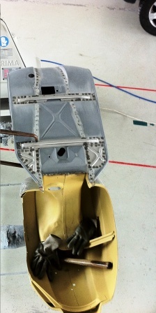

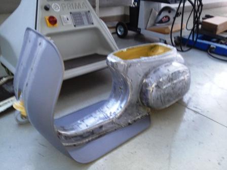

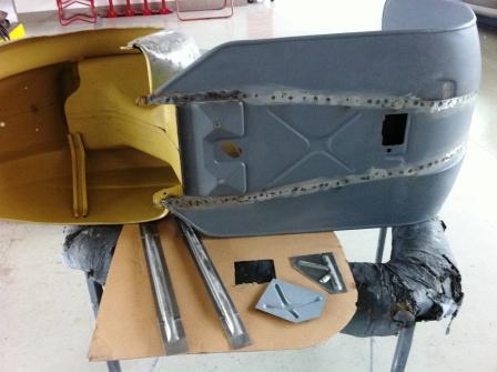

La vespa è stata immatricolata il 13/02/1981 num di serie: vespa 50 V5B ... Telaio num: V5B3T / 4070**. Ditemi voi com'è.. Se tre o quattro ecc.. Io credo che sia 4 marce con cerchi 10 e scritte dritte.. Fatemi sapere ;)
Inserito il - 02/02/2013 : 16:47:38  Mostra Profilo Invia a djgonz un Messaggio Privato
Ha la staffa di rinforzo quindi è una post 78.
A guardare il sotto scocca e il vano serbatoio non mi sembra sia stata sabbiata nel modo giusto. Mi spiace dirtelo ma stai spendendo male i tuoi soldi...
Spero almeno che lo scudo te lo saldi bene (e stai tranquillo che per una sostituzione fatta come si deve ci metti più tempo di aggiustare quello vecchio), anche se ne dubito fortemente...
Inoltre c'è anche da dire che gli scudi che riproducono oggi non sono di una qualità nettamente inferiore a quelli vecchi.

ciao ragazzi i lavori continuano.. ecco le foto aggiornate ;-)

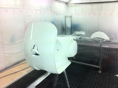

Salve gente.. Mi servirebbe un consiglio urgentissimo!!! Faccio bene a pittarla con il doppio stato, ovvero vernice più trasparente, o è più giusto pittarla con la sola vernice?? Grazieee

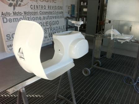

ciao a tutti.. noto con tanto dispiacere che a nessuno interessa di quello che vi chiedo e che pubblico. ad ogni modo il vespino sta prendendo forma.. è stato verniciato.. ora ultimi dettagli e la carrozzeria sarà pronta.. vi allego una foto attuale.

complimenti per il tuo vespino sembra proprio che sta venendo bene!
io darei anche il trasparente, per una questione di protezione. non so se poi sia un discorso giusto o meno...

Non puoi decidere se dare o meno il trasparente
DOPO aver verniciato con base acrilica opaca,
dovevi deciderlo PRIMA, puntato su un'acrilica lucido diretto o sulla nitro...

Inserito il - 22/03/2013 : 13:44:55  Mostra Profilo Invia a rocco2289 un Messaggio Privato
salve ragazzi.. innanzi tutto grazie per l'interessamento! la foto dove si vede bianca opaco è la foto di quando era solo con il fondo pre-verniciatura.. passai dal carrozziere e mi disse che l'avrebbe verniciata color biancospino senza trasparente perchè così era originariamente. invece io ho insistito per il doppio strato. mi disse che mi avrebbe accontentato e mi ha inviato questa foto che vi ho postato successivamente la verniciatura. ora non ho avuto il tempo per passare a vederla o per chiedere come l'abbia fatta.. la mia domanda era riferita semplicemente al fatto se facendola doppio strato rispettava lo stesso l'originalità.. grazie.. a presto!
