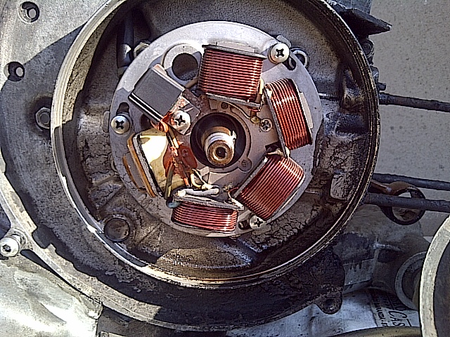

| Sbiondi ha scritto:
A me parrebbe che quel cilindro al contrario di come scrivi ha segni di una bella grippata riscontrabile anche sul pistone...
La vedo come te...

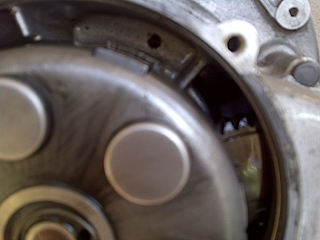

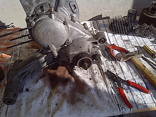

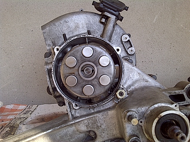

bene, problema risolto!!! grazie a tutti, mi state dando una grandissima mano. posto un pò di foto per vedere come vanno i lavori
 209,11 KB
 230,04 KB
 227,44 KB
 193,7 KB
 117,62 KB
ora, credo che la campana sia rotta o rovinata, ho provato a fare un primo piano ma nn credo si veda bene.

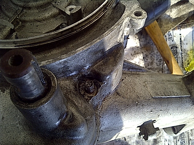

però il problema per il momento non è questo. non riesco ad aprire i carter!!!! C'è un prigioniero bastardo che è rimasto incastrato, non ne vuole sapere, ecco la foto
video restauro carrozzeria PX 125 E 1983 http://www.youtube.com/watch?v=MIpFW7J9gtk video revisione motore PX 125 E http://youtu.be/ur8qlRL8pN8 Topic revisione motore PX 125 E http://www.vespaforever.net/forum/topic.asp?TOPIC_ID=32479 |
IO VESPO
Prov.: Pescara
Città: Montesilvano
1183 Messaggi |
vittorio64
Prov.: Pordenone
Città: pordenone
192 Messaggi |
Inserito il - 09/01/2013 : 16:35:22
| devi scaldare e tanta pazienza. intanto che rifletti metici un po di svitol |

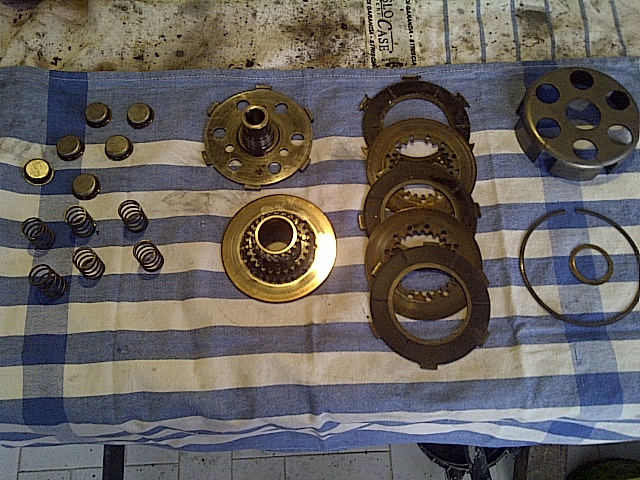

fra2
Regione: Lazio
Città: Roma
4034 Messaggi |
Inserito il - 09/01/2013 : 19:10:35

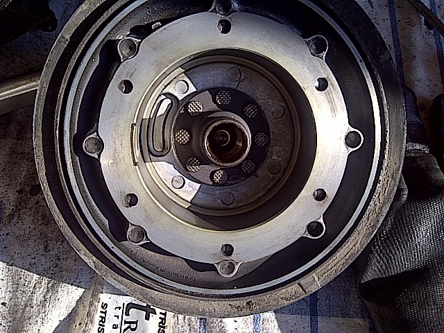

| IO VESPO ha scritto:
Facciamo un gioco.   Qual'è l'oggetto mancante?
 190,71 KB
manca la rondellona in ottone |
