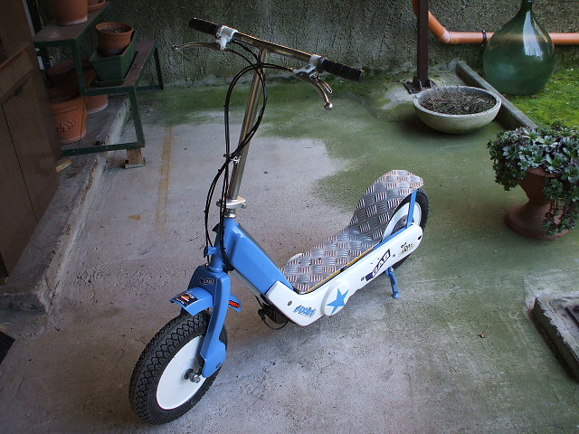

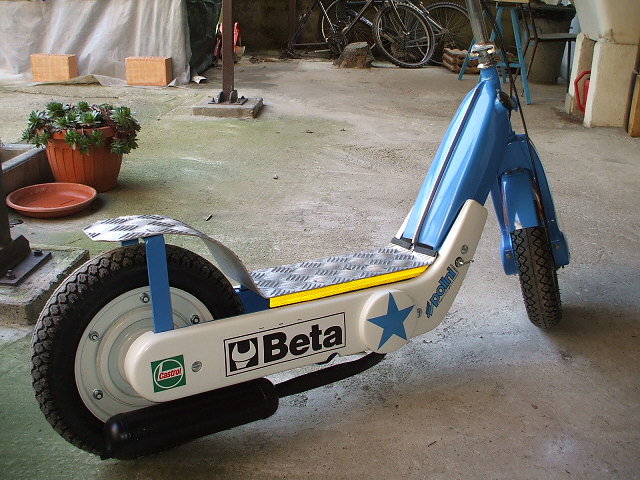

Eccolo finalmente finito.

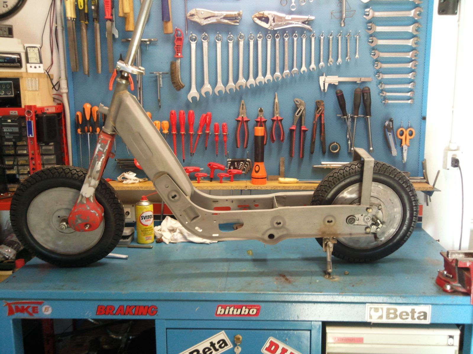

Ciao, si si accende a spinta, ma dato il rapporto ruota/puleggia si accende in pochi metri. Monta un 70 Polini, 13-13 e puleggia media. Tanta ripresa ma velocità max poca (cmq mi serviva ripresa per girare nei paddock delle piste).

Come azz hai fatto per accorciare così la forcella?
I mozzi al tornio immagino...mettigli il telaietto triangolare dietro con il ruotino da impennata, come accessorio removibile ovvio!!!!
Vedrei bene anche due classiche pedanine tipo moto, appena arretratee rialzate rispetto l'asse pedali, così puoi stare in piedi più comodamente ed impennare meglio, anzi con le padanine non solo sei più comodo ma se le monti appena arretrate (che sò altezza attacco parafango post) puoi portare la passeggera anche,,,,
metti il caso che la valletta debba prendere la bottiglia dello champagne nel frigorifero del bar ad 1 km di distanza ad un minuto della premiazione, o.. anche dopo!
Cribbio è bellissimo questo....
CIAO da PADDOCK|
Spritz
Città: Codigoro
17 Messaggi
Inserito il - 18/02/2013 : 22:12:27  Mostra Profilo  Clicca per vedere l'indirizzo MSN di Spritz Invia a Spritz un Messaggio Privato

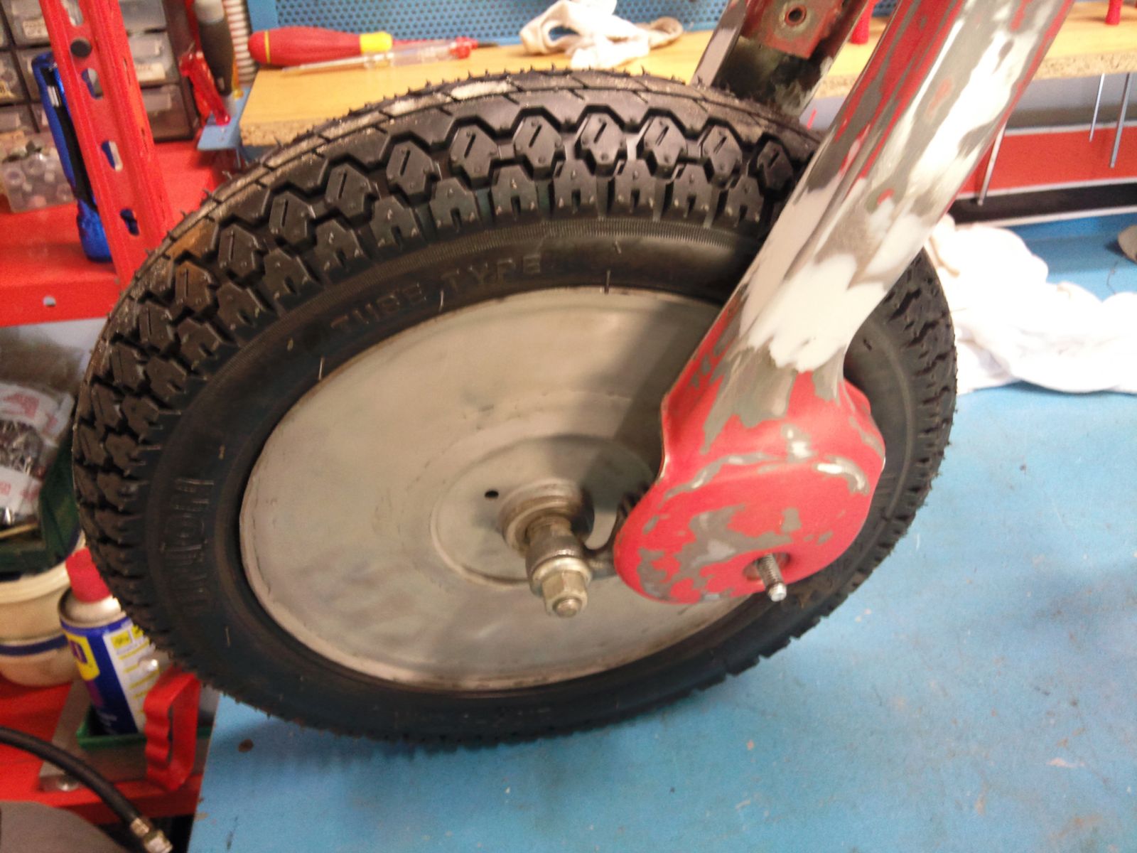

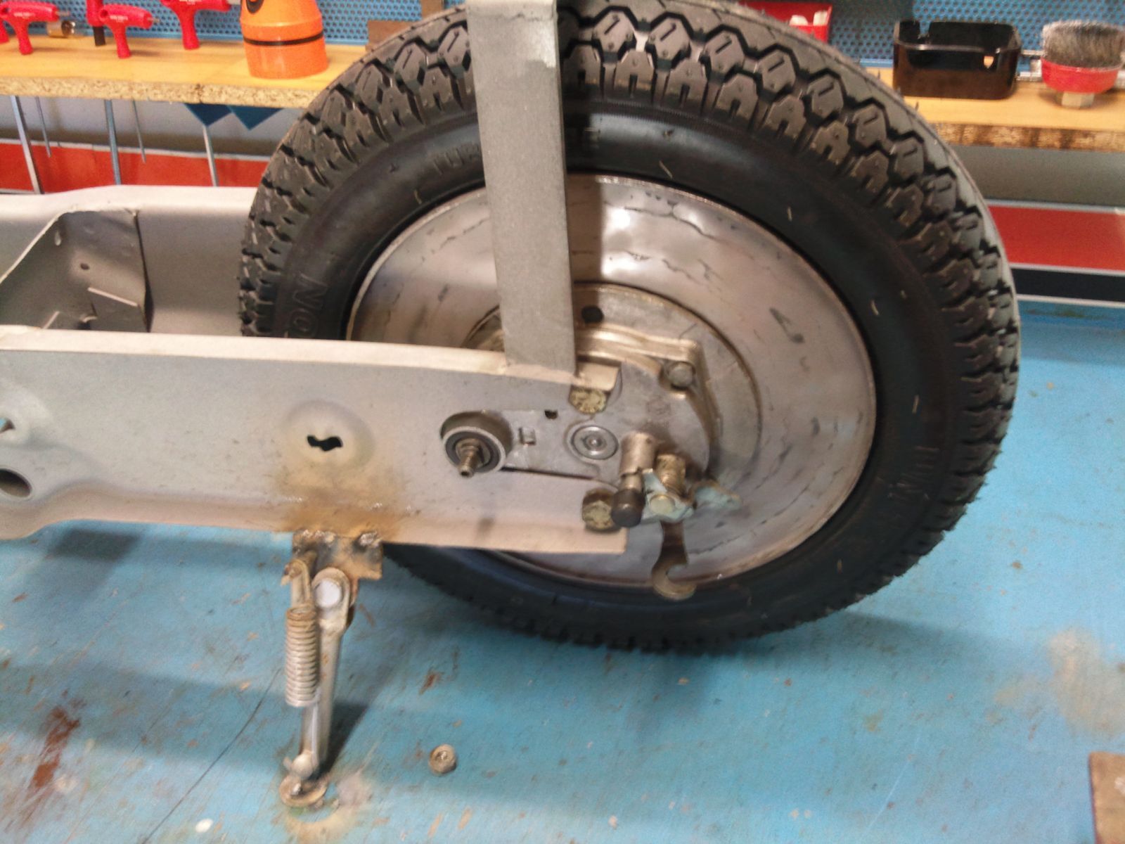

Grazie per le tue dritte e per i tuoi complimenti Poeta. Allora la forcella l ho accorciata di 6 cm, fermandola bene alla base saldando dei ferri e mettendo una barra filettata dove vanno fissati gli ammortizzatori. Si i mozzi al tornio, da due cerchi da 9 pollici ho incassato al centro i mozzi del ciao, e facendo delle flangie per raccordare il tutto. Le pedane sono scomode per l avviamento già provato! Non si sa mai che lo porti a qualche vespa raduno anche, naturalmente sul cassone del pick up.
Spritz
Città: Codigoro
17 Messaggi
Inserito il - 18/02/2013 : 22:24:43  Mostra Profilo  Clicca per vedere l'indirizzo MSN di Spritz Invia a Spritz un Messaggio Privato
299,8 KB
222,44 KB
225,28 KB
Ecco Poeta un particolare delle forcelle e dei cerchi.
