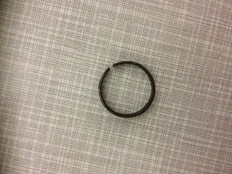

Buongiorno, sto procedendo alla chiusura del motore del mio Rally 180....ma mi avanza un pezzo!! ahah Scherzo...in realtà non ricordo più dove va questo, qualcuno mi sa aiutare?

| è quasi certamente un fermo esterno, hai visto se manca un pezzo??? |

Eh...se l'avessi visto.... Poi ovvio che un restauro senza pezzi che avanzano non è un restauro!! |

ma che dimensioni ha? mettici una moneta vicino... così potrebbe sembrare una fascia del pistone!!!    |

| No no, ha il dietro di circa 2cm ed è spessa circa 1,5mm |

Trovato!!!! E' la molletta della camma che va sull'albero lato volano! Grazie A tutti!
