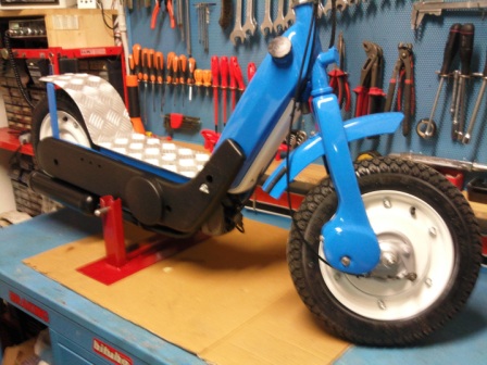

Spritz
Regione: Emilia Romagna
Prov.: Ferrara
Città: Codigoro
17 Messaggi |
Inserito il - 01/02/2013 : 22:22:47
 73,7 KB Ecco un anticipo, ormai mancano solo le bandinelle bianche. Come noterete monta le ruote della vespa 50L. Cerchi adattati sul mozzo del Ciao, non vi dico le ore al tornio! Commentate e criticate pure!! Saluti |
Inserito il - 01/02/2013 : 22:48:53
hai rapporto cortissimo con le ruote così piccole, monta la puleggia allungata.
bello. |
