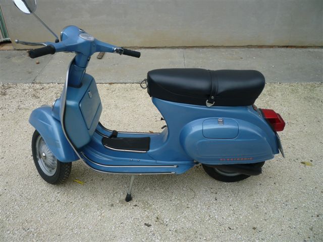

Salve a tutti, ragazzi

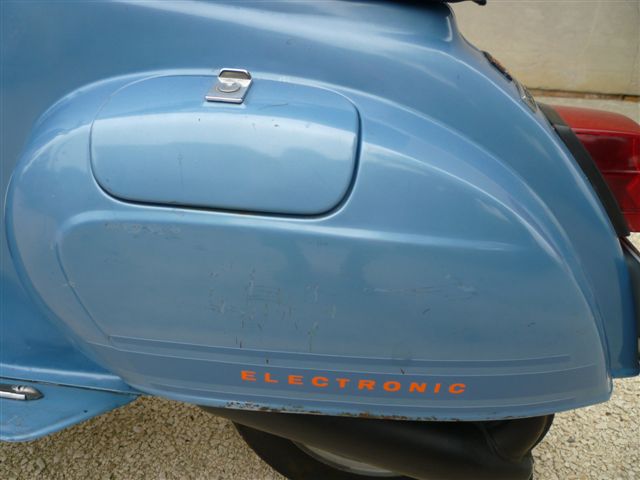

finalmente ho la mia et3....ha la vernice originale con il tagliandino di cartone a fianco del carburatore però sembra abbia avuto qualche botta..tutto sommato sembra messa bene però
ho fatto solamente un giro di prova e mi sono accorto che perde olio dal motore, inoltre il contakm segna al massimo i 70 km/h (anche la mia sensazione è di quella velocità)
lo sportellino e lo sapevo non è originale perchè era stato perso....
ora, mi conviene smontare un po' alla volta tutto il motore per controllare o "toccare" il meno possibile per conservare la vespa?
come si fa ad adattare uno sportellino di altra vespa a questa in modo che sia perfetto?
fareste ritoccare la carrozzeria o lascereste così?
grazie in anticipo dei consigli

Inserito il - 28/12/2012 : 19:50:56  Mostra Profilo Invia a et3jeans1976 un Messaggio Privato
Ottimo acquisto. La tua vespa è conservata e deve rimanere così con i suoi graffi ed i segni del tempo
Anche il mio ET3 è conservata e se la vedessi bene, noteresti tutti i segni di 36 anni di utilizzo, di cui 31 quasi quotidiani.
Quindi lascia i segni, casomai cerca di rimuovere la ruggine da dove eventualmente è partita.
Per lo sportellino, avranno utilizzato un ricambio scadente e quello è il motivo per cui mal si adatta. Per rimediare devi trovare nei mercatini o su internet uno sportellino originale, lo sabbi e lo vernici con vernice a campione e vedrai che risolvi.
Per il motore, se va così poco, e lo strumento segna per eccesso, devi tiraroo giù e farli rifare. Tra gli anni, le tirate, la miscela trista, avrà gioco, sfiato dalla testata e dai paraoli cilindro e pistone da rettificare, cambio i fasce e tutto quanto serve (cuscinetti, paraoli, dischi frizione) poi carburazione fatta bene vedai che ricomincia a are la sua velocità.
Dai retta e segui i consigli.

Bellissima, complimenti per l'acquisto e per il colore!
Inserito il - 28/12/2012 : 20:18:43  Mostra Profilo Invia a Steck81 un Messaggio Privato
Una Et3 identica alla mia è stupendissimo questo colore, la tua ha la vernice conservata per giunta(a differenza della mia che è stata pitturata malamente sopra questo bellissimo colore)
Si era parecchio dibattuto su questo colore per la Et3 poi si arrivò a conclusione che negl'anni 82 e 83 venisse adottato a richiesta, il colore è il 5/2
Posso chiedere e suggerire che + foto fai e posti e meglioè per tutti?? per noi che avremmo maggiori dettaglie per te che riceverai maggior consigli...
Bella bella bella
Dacci qualche info in+
Ciao e Benvenuto

spettacolare, veramente meravigliosa... io non la toccherei per nulla...

bella, peccato per lo sportellino, io mi metterei alla ricerca di uno sportellino conservato in 7002m!

Davvero una meraviglia di vespa

Io la conserverei ovviamente ! Non la lascierei cos'ì , sistemerei a regola d'arte tutti i punti dove la ruggine sta cercando di avere la meglio. Smonterei il motore e lo revisionerei.
Complimenti per l'acquisto ! Bellisssiima !!!
Se ti segna solo i 70 , purtroppo con molta probabilità troverai la sorpresa quando aprirai il motore...

Inserito il - 29/12/2012 : 06:49:33  Mostra Profilo Invia a jb_vespa un Messaggio Privato
bellissima, ma anche io la rifarei.
però sembra messa molto bene. se è la sua vera vernice originale è ancora più rara.
per quanto riguarda il motore, la mia px arcobaleno aveva lo stesso tuo problema. più tanti altri. il meccanico mi disse che (mio fratello) aveva "grippato a caldo"... io poi ho messo il dr 177.
se vuoi conservare la tua ciospetta ok, ma il motore va rifatto bene bene!

Inserito il - 29/12/2012 : 13:24:41  Mostra Profilo Invia a jocker un Messaggio Privato
bella,complimenti,io sistemerei lo sportellino e rifarei il motore,e niente altro!
Inserito il - 29/12/2012 : 14:34:48  Mostra Profilo Invia a n/a (ex wyatt) un Messaggio Privato
se il motore perde olio si, forse è meglio revisionarlo del tutto... per lo sportellino devi piegare i gancetti di attacco finchè non si raddrizza e chiude bene... non è da cambiare perchè con un altro sportello avresti sicuramente lo stesso problema...
ah, un altro consiglio... cerca una bella sella originale, quella è proprio bruttina...

Inserito il - 29/12/2012 : 16:17:34  Mostra Profilo Invia a vespino un Messaggio Privato
quoto Lorenzo al 100% io lo sportellino non lo rifarei, ma piegherei solo i ganci in modo tale da farlo rimanere meglio..
io di questo colore ne ho viste solo 1 conservata prima della tua, è molto raro, io al massimo gli darei una passata di polih e basta, non mi sembra che ci sia ruggine..
complimenti
