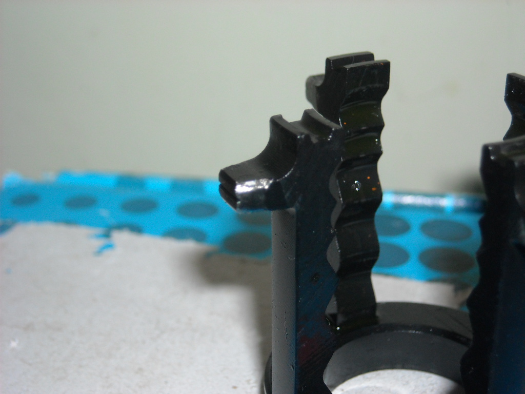

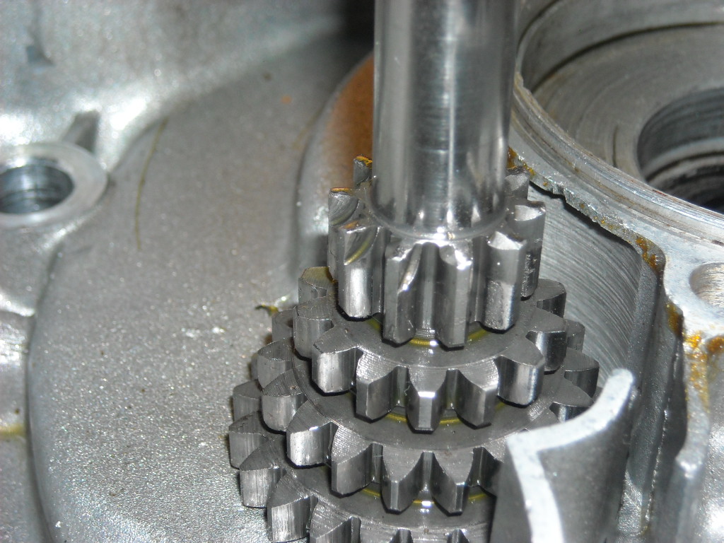

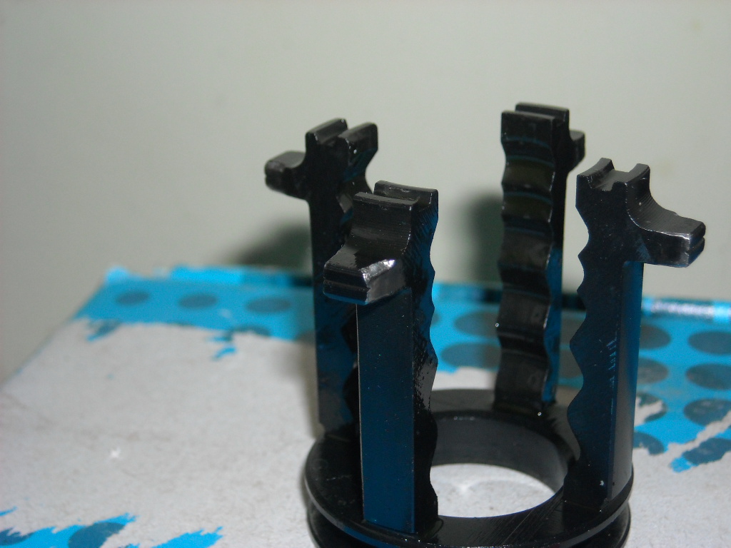

arieccomi.........che ne dite c'č qualcosa di rovinato o č una mia impressione????

Inserito il - 02/04/2013 : 19:36:07  Mostra Profilo Invia a n/a (ex wyatt) un Messaggio Privato
la crociera č da buttare via, mi spiace...

Inserito il - 28/06/2013 : 18:55:29  Mostra Profilo Invia a DGR un Messaggio Privato
Per la cronaca.........dopo aver acquistato la crociera originale in piaggio l'ho rovinata in soli 250Km........
Adesso ho cambiato tutto.......crociera, ingranaggi(tutti) e perfino l'ingranaggio quadruplo; si vende tutto il kit.........adesso funziona benissimo..
ho speso un botto.......35 euro la 1^ crocera, 70 quella originale piaggio , 3 euro per molla e pallini e 155 euro il kit......
ho scoperto, poi, che erano rovinati gli ingranaggi di 2^ e 3^ il danno era praticamente invisibile, almeno al mio occhio.....cmq alla fine ho risolto
Cavolo! Stessa identica sorte per me: crocera originale Piaggio rovinata in 250-300 km causa battute rovinate di 2 e 3 marcia e le marce scappavano
e mi tocca comprare tutte e tre cose nuove
