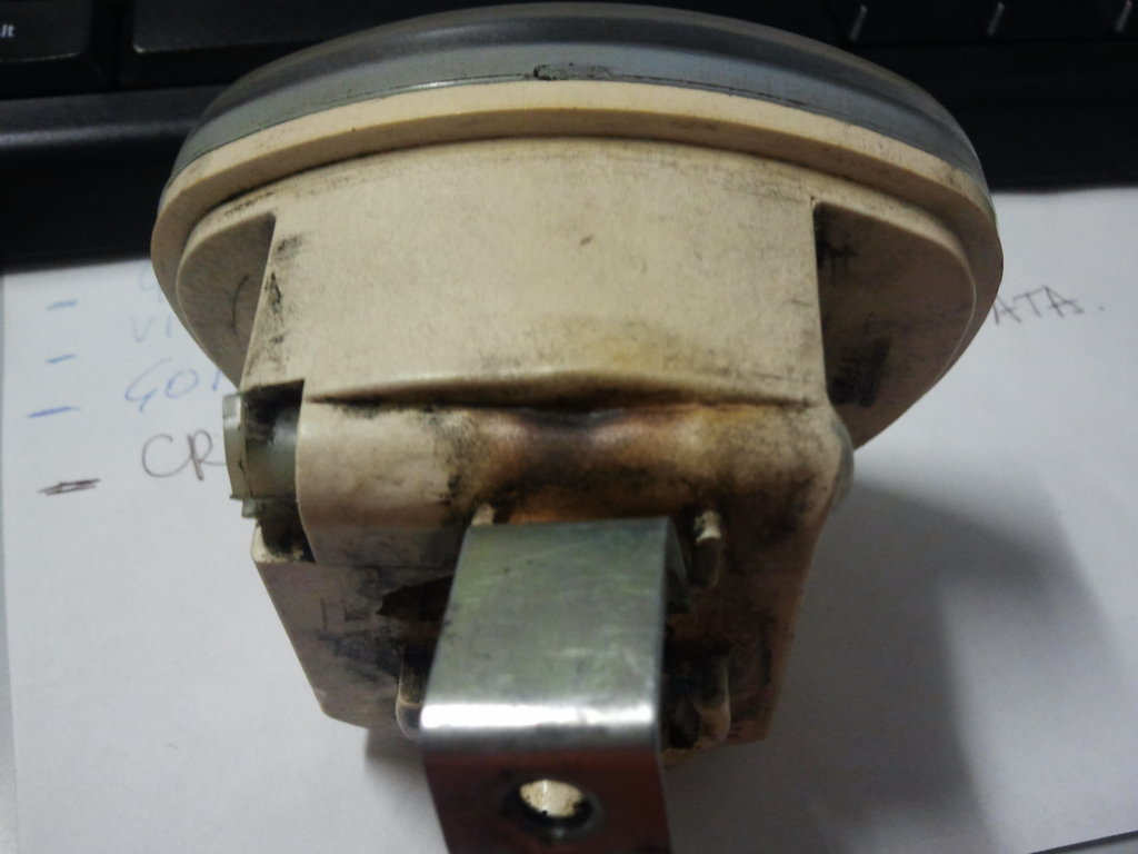

Buonasera, ho un problema a sfilare la lampadina del contachilometri che non ne vuole sapere di uscire....credo si sia fuso tutto con la plastica del tachimetro non sapendo come, questo lo deduco dal fatto che c'è una deformazione sulla sede della lampadina e colore di gremato....idee?

parliamo di un contachilometri et3, al più presto metto la foto

Inserito il - 30/06/2013 : 21:30:18  Mostra Profilo Invia a ricky_ un Messaggio Privato
80,52 KB
Inserito il - 30/06/2013 : 21:37:49  Mostra Profilo Invia a et3jeans1976 un Messaggio Privato
In effetti sembra proprio che la lampadina abbia cotto lo strumento.....
Probabilmente ne venne messa una troppo potente....
In ogn caso per toglierla va sfilata l'attacco a baionetta da cui dovrebbe uscire il filo alla sinistra della foto.
Con un piccolo cacciavite a lama piatta che inserirai nella fessura da cui sciva il filo, premi verso l'interno quindi ruota in senso antiorario fino a battuta.
Quindi l'attacco dovrebbe uscire. Eventualmente dagli una piccola spruzzata di CRC o di FW40 per lubrificare il tutto.
Occhio che la lampadina, se libera esce modello missile e se te la punti in faccia ti cava un occhio.
Per farla riaccendere devi però collegare il filo che dovrebbe uscire proprio da tale attacco.

Inserito il - 30/06/2013 : 21:43:01  Mostra Profilo Invia a ricky_ un Messaggio Privato
con lo svitol ho già provato ed anche con il cacciavite....domani riproverò, intanto grazie!
Inserito il - 30/06/2013 : 22:07:19  Mostra Profilo Invia a et3jeans1976 un Messaggio Privato
In ogni caso anche se rompi la chiusura, sappi che costa solo 3 euro
Quindi è un ricambio reperibile.
Io quando ho preso la SV mi sono accorto che la lampada non funzionava perché non c'era quel pezzettino.....
