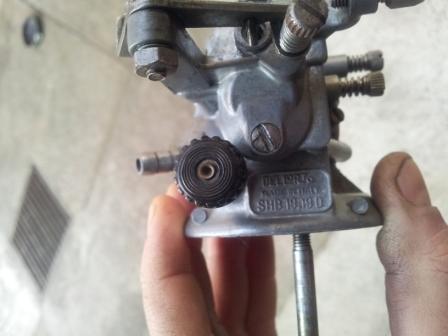

ho dovuto sostituire il carb della mia et3 perchè quello in quello vecchio si sono rotte i filetti per i perni sostegno filtro... sono riuscito a recuperare questo.....è un pò diverso.. ha 2 viti di regolazione... posso comunque usarlo??? come devo configurarlo?
monto un 130 polini.. su quello vecchio avevo il getto del max 77...
p.s. logicamente l'aria la devo modificare...

L'ho smontato ed era già così... Probabilmente ha preso una botta perché anche il filtro cilindro è storto..
1 è crepato il filetto dove entra il perno
2 nell' altro filetto si è tranciata dentro il perno..

Ad occhio sembra un 19-19 per APE con la Torretta per VESPA. le viti sono una per la miscela e l altra dovrebbe essere x regolare il minimo, se noti dovrebbe tenere alzata la ghigliottina

è un carburatore per motori minarelli e simili anni 80 quali caballero ecc ecc cioe 50ini a marce

e come mai ha 3 viti di regolazione se x ipotesi una fa il minimo l altra è la vite aria-miscela, l altra che cosa fa?

Ho ascoltato il vostro consiglio ho ripristinato il carburatore vecchio facendo un filetto m 6..

ha doppia vite di regolazione del minimo...
per un motivo ovvio e banale, in origine non ha la torretta tipo vespa con vite di regolazione del minimo sopra, quindi il minimo si regola con la sola vite laterale che sempre alza ed abbassa un pochino la ghigliottina... montandoci la torresta vespa con la vite regolazione sopra, hai solo due vite per regolare il minimo...
