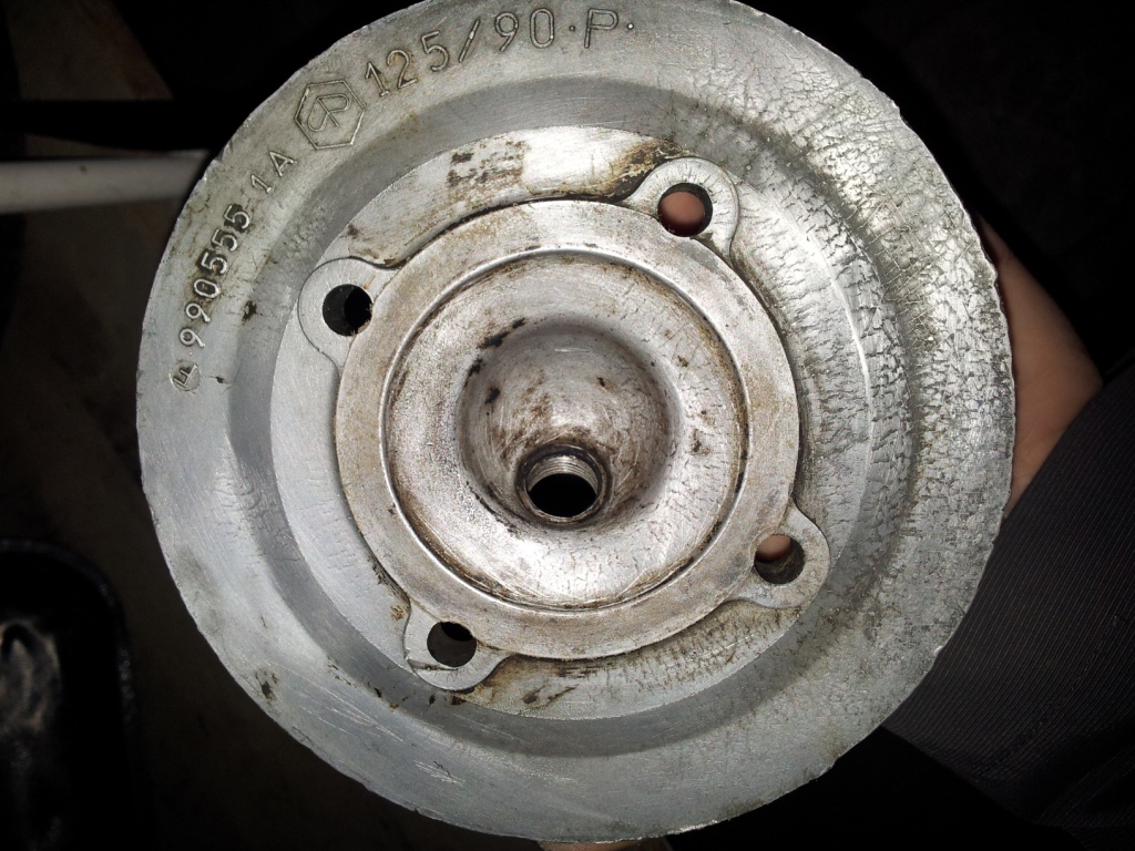

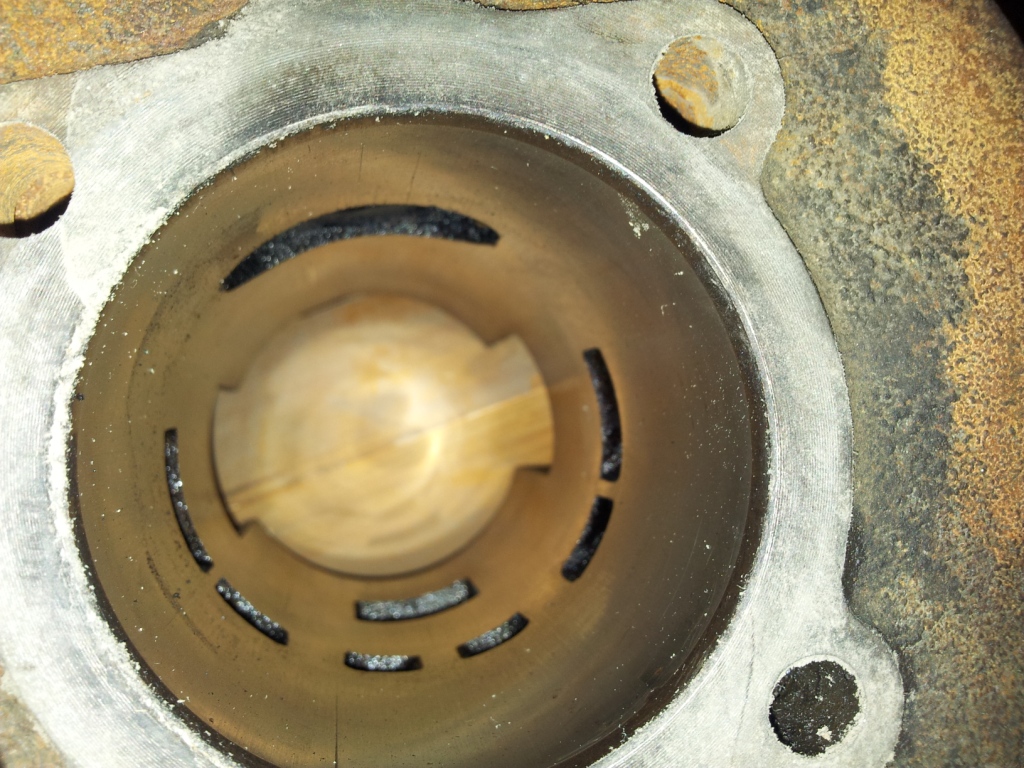

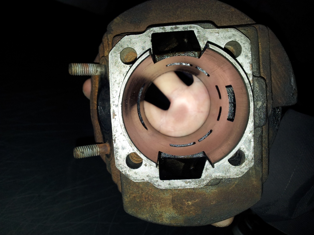

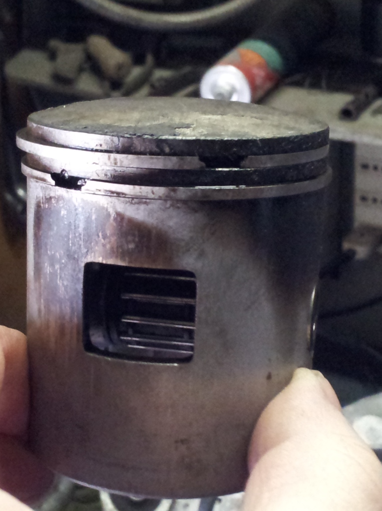

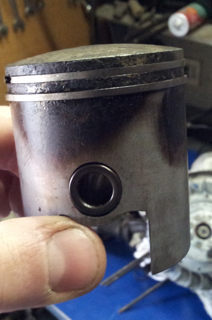

ciao, non mi da nessun problema, la moto andava ancora, ma visto che sto rifacendo anche il motore avevo intenzione anche di cambiare il pistone...
vi metto le foto cosi valutate se cambiare il pistone e rettificare, cambiare solo il pistone o addirittura solo le fasce...
altra domanda avevo letto che il 130 polini non poteva montare la testa piaggio originale.. ma il mio la monta.. procura problemi??

Metti foto migliori di entrambi lato scarico,
forse salvi il pistone, ma non le fasce elastiche...

per me sembra perfetto!!! è solo sporco,
andrebbe ripulito per bene con lana d'accaio e benzina...e anche dentro alle sedi delle fasce...e cambierei solo le fasce...
una bella lucidata al cielo e al pistone e romba di nuovo...
il pistone che hai puoi metterlo nel cassetto,,,puo' aspettare...
cmq è un 5 travasi è un bellissimo motore, come lo hai carburato e configurato?

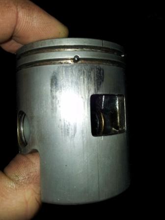

questo è il pistone pulito.. si vede una grossa grippatura... missà che è da cambiare che dite?
21,68 KB
Inserito il - 22/12/2012 : 16:46:17  Mostra Profilo Invia a djgonz un Messaggio Privato
Che grippature grosse per fortuna non ne hai mai viste

no sono lievi.. quindi mi consigli di cambiare solo le fasce??

5 travasi?? scusate l'ignoranza ma come si contano i travasi? a me sembra ne abbia di piu...

Si è leggermente magra di carburazione un paio di punti sul getto Max risolvi il problema.
Si cambia solo le fasce e pulisci meglio il piastrone con lana di acciaio prima quella grossa e poi quella fine dovrebbero scomparire le lievi scallate sul pistone.... Anche nelle scanalature delle fascie deve ritornare lucido di fabbrica....
Stai facendo un buon lavoro
Allora per i travasi devi contare i fori sul cilindro meno 1 che sarebbe lo scarico
