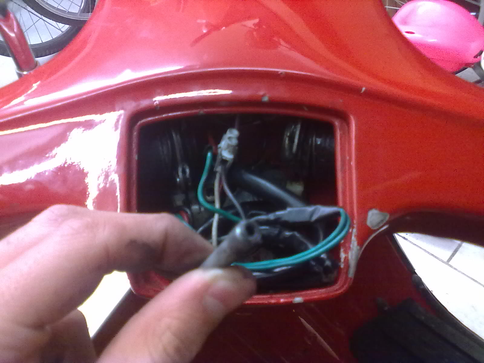

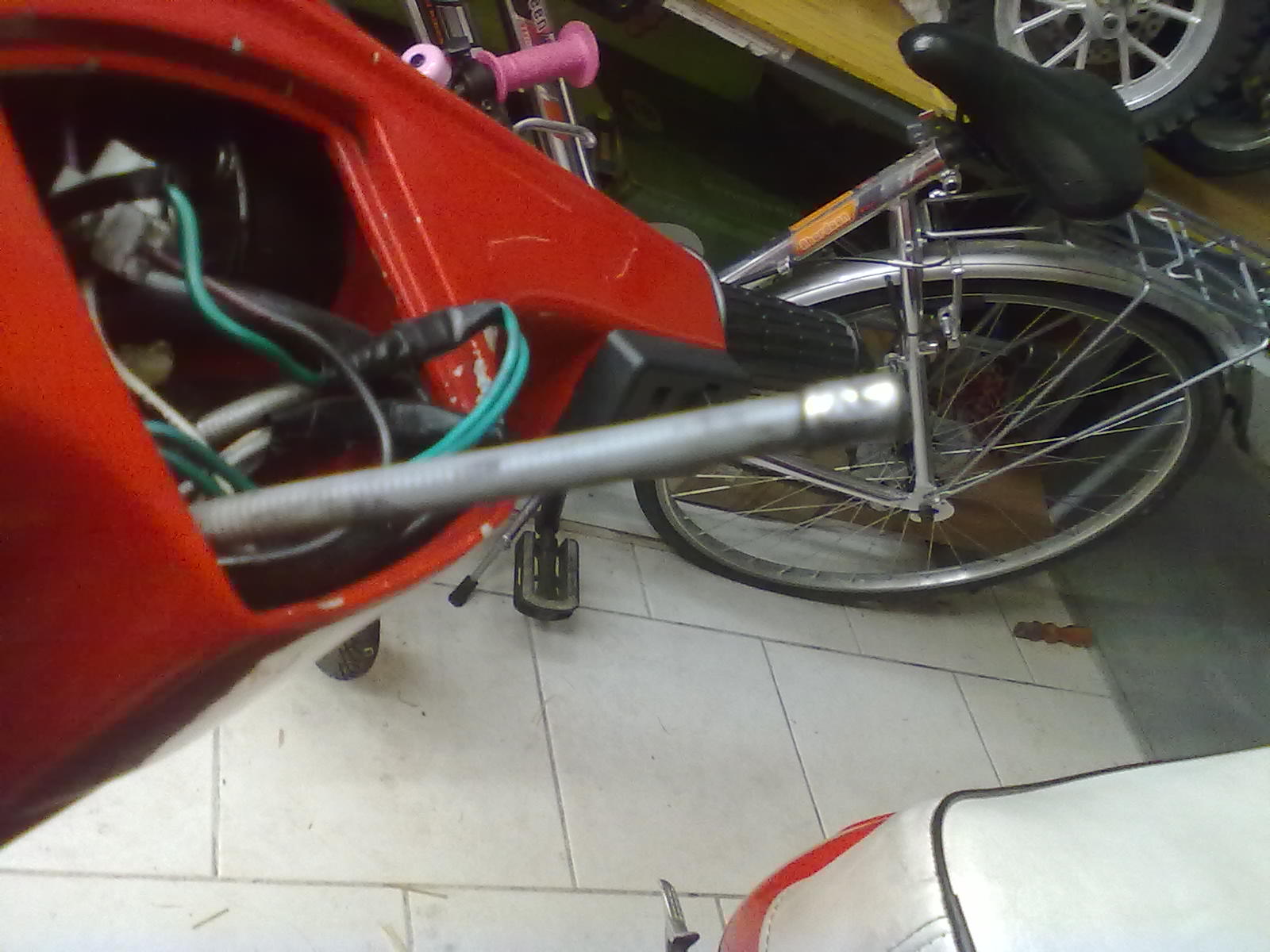

lucaponze
Città: spinea
23 Messaggi |
Inserito il - 15/12/2012 : 21:06:09
ecco le immagini, la vespa e una special
 182,09 KB
 181,99 KB |
fra2
Regione: Lazio
Città: Roma
4034 Messaggi |
Inserito il - 15/12/2012 : 23:28:57
Si abbiamo capito che salta la capoccia.... ma è sotto al carter che vogliamo vedere... sicuramente è lassotto che c'è qualche problema...

lucaponze
Città: spinea
23 Messaggi |
Inserito il - 16/12/2012 : 08:47:18
| ok domani compro la guaina e il cappuccio con lo scalino, per le foto cercherò di pubblicarle entro stasera |
