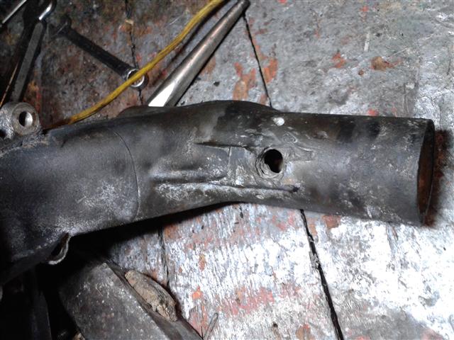

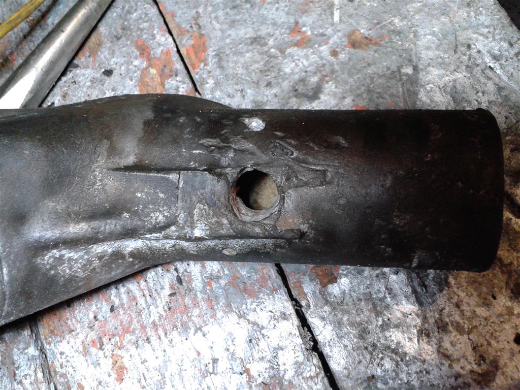

Ciao ragazzi, mi serve il vostro prezioso aiuto in merito ad un "piccolo" problema.
Come potete osservare nella foto il foro che ospita il bullone che stringe la marmitta è troppo largo, quindi impossibilitato a stringere, come posso fare? avevo pensato di riempire con un tondino di alluminio e poi farlo saldare, per poi rifare il filetto, avete altre soluzioni? grazie

Grazie Sanrem, quello che vedi è il problema...

Ma sembra un tubo di plastica mezzo squagliato....
La tecnica che ti ho accennato funziona benissimo perchè l'ho già usata per altre cose , ma comunque aspettiamo anche altri pareri , magari ti consigliano qualcosa di migliore !

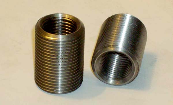

helicoil su un buc cosi largo??
sappiamo tutti cosa sia un helicoil vero???
45,25 KB
và imboccolato, con comune boccola con doppio filetto, si può fare in officina o anche in casa se hai un pò di attrezzatura
