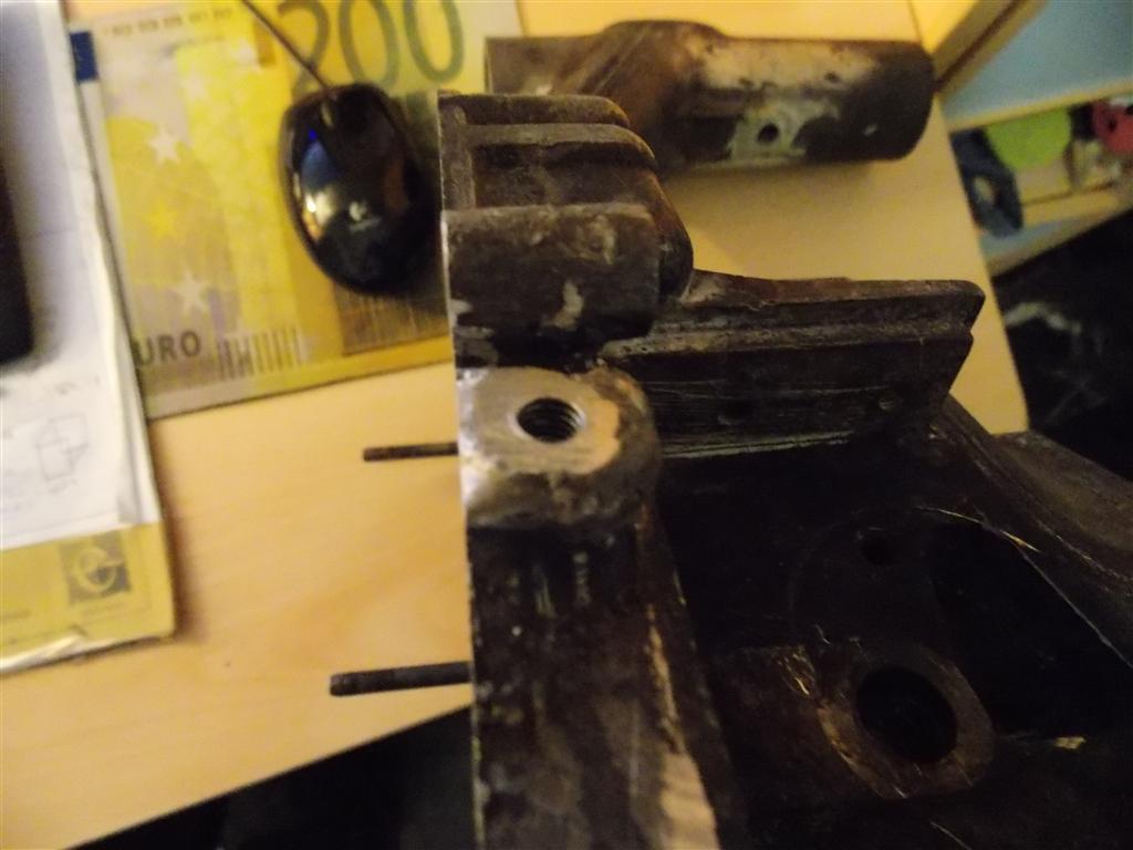

ieri il saldatore mi ha fatto il lavoro di riempimento come in foto, sono indeciso......devo fare solo il buco da 6,5 per mettere un bullone con chiave 13 o un buco da 8,5 per mettere un bullone da 17, cosa mi consigliate?

Sinceramente a mio dire il lavoro é stato fatto malaccio ! Spero tu almeno ti prenda la briga di lisciare e riportare a pari quella superfice...
Il foro lo fare come in origine !

Non forare da 8,5 per fare un filetto da 10x1,5 su alluminio, fora da 10mm e maschiatura per helicoil da 10x1,5 o meglio ancora 10x1,25
Ovviamente le operazioni di foratura e maschiatura vanno fatte con attrezzatura idonea!!!

lavoro di saldatura sembra efficace, il lavoro di spianatura con il frullino da veri cani....
il foro è da farsi del 9 e la filettatura da 10X1,5 ovvero chiave da 17mm....
la boccola in ottone a doppio filetto passo esterno 12 ed interno 10 era perfetta...
ma anche così verrà benone....
ti becchi un Bravo per ora...

Io ti consiglio solo di affidarti a chi del mestiere (officine rettifica e tornitori) e farti fare una filettatura da 10x1,5 solo ed esclusivamente su Helicoil
Ribbadisco che questa operazione non fa fatta assolutamente a mano

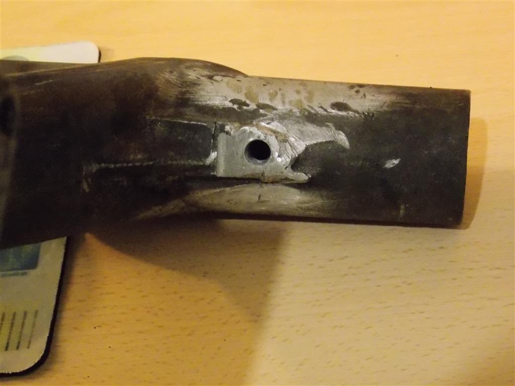

metto foto del lavoro finito, fatto buco da 8,5 con filettatura da 10 x 1,5 stringe che è una meraviglia,

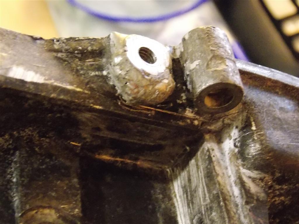

ho risolto anche il problema del tappo di scarico dell'olio spanato,riempito con saldatura alluminio e fatto buco da 5 con filetto da 6 x 1 mm, come evidenziato in foto, vi posso assicurare che va molto bene, risolto i problemi con soli 5 elettrodi, costo 5,00 euro, grazie a tutti per i consigli :-)

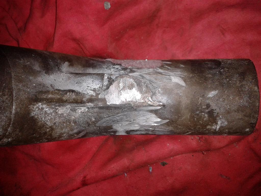

altra foto in dettaglio

Ottimo che hai risolto....
stringi piano il dado marmitta però....
ed il tappo olio se non erro ha passo 8 e non 6... verifica con il suo tappo...
comunque ognuno ha la sua ricetta, chi elicoil, chi boccola di ottone, chi salda e rifiletta... ognuna è valida se risolve quindi...
BRAVO!

si la misura è 8, però nel caso in cui dovesse nuovamente spanarsi, posso fare un buco da 6,5 mettendo il suo bullone originale da 8mm,
