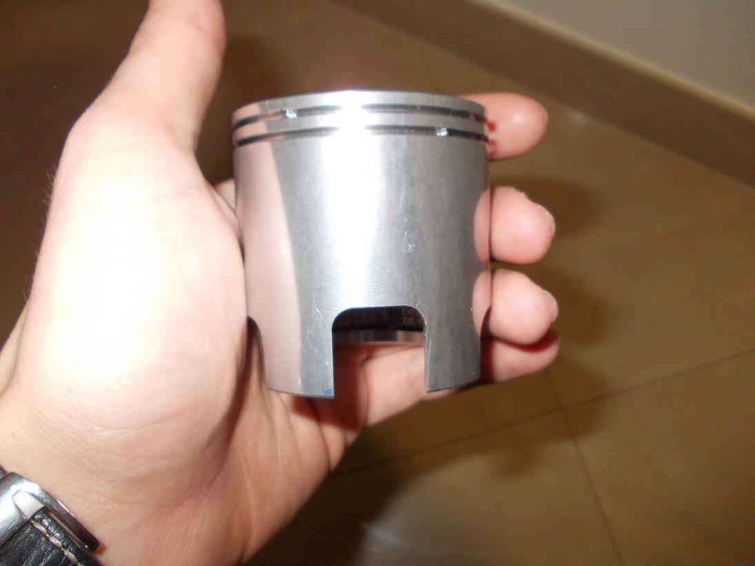

Ecco un particolare della lavorazione del pistone:
123,44 KB

Ho scelto il pistone Hexagon perchè ha lo spinotto da 16mm ed è 5mm più basso e quindi si può utilizzare l' albero del px200 rimuovendo il dentino con biella 110mm e spinotto 16mm, in questo modo le spinte laterali in canna e l' attrito sono ridotte, così come il calore il tutto per rendere il kit super affidabile anche grazie alla canna più spessa data dal minor alesaggio del pistone, insomma è tutto un insieme di cose studiate da tempo, per le prestazioni possiamo equipararlo ad un Pinasco d' alluminio.
