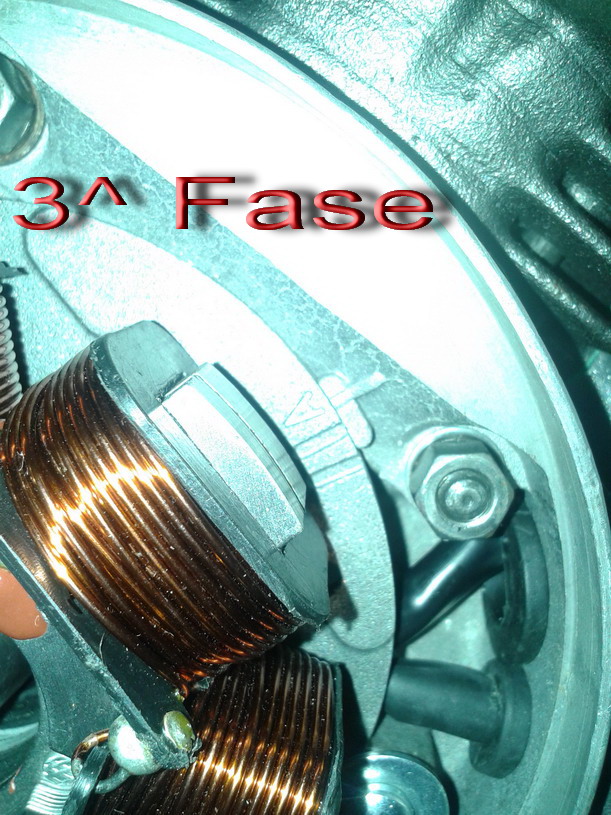

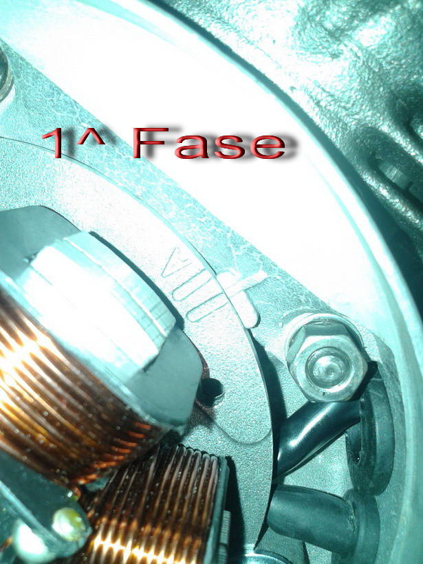

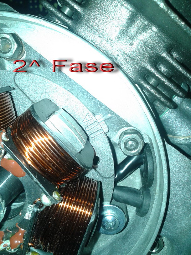

mi trovo a finire di montare un montare un motore 130 Polini doppia alimentazione su una Vespa PK125 S, ma arrivato al momento del montaggio dello statore mi sono bloccato, ovvero vi sono due tacche di riferimento per la fase più la lettera A e la solita tacca di riferimento sul carter.
Quello che chiedo e come riportato sulle foto quale tacca devo prendere in considerazione per la messa in fase (la Polini dice 16° di anticipo) .... 1^ Fase (Foto 1) 2^ Fase (Foto 2) 3 Fase ( Foto 3 "sicuramente non questa").
Ultima domanda a quanti gradi corrispondono queste tacche di riferimento ?
Fatemi sapere al più presto e spero di ricevere Risposte concordanti.

Non ne sono sicuro, ma la prima fase dovrebbe corrispondere a quella standard della PK 125, ossia 20°, mentre la 2a sarebbe quella della PK 50, ossia 17°.
Se la mia ipotesi è giusta allora per ottenere i 16° richiesti dovresti ruotare ancora leggermente in senso orario rispetto a quanto indicato come "2a fase", ovvero fare una via di mezzo tra la 2a e la 3a foto.
Però, onde evitare di fare boiate, aspetta qualcuno che sia sicuro di questa cosa...sto andando a memoria e, ripeto, potrei sbagliarmi...

dovrebbe essere la terzaa fase se hanno seguito il ragionamento del px (A=23 gradi), 2^ fase 20 gradi anticipo originale, 1^ fase sei circa a 17/18 gradi ma sarebbe meglio controllare con la stroboscopica!
!!!ERRATO!!!!!

quindi per vvicinarmi ai 16° che richiede la Polini devo posizionarmi sulla 1^ Fase e in seguito utilizzare la strobo per ottimizzare la fase.

si scusa, ho sbagliato io!! allora io partirei dalla fase della figura 3 e poi devi però andare a controllare con la stroboscopica. io non faccio mai affidamento sulle tacche di statore e carter.

per me vai tranquillo ad occhi chiusi a 2^fase,

Ho detto la stessa cosa che hai scritto tu in verità. Se leggi bene ho scritto che quella indicata nella 2a foto potrebbe essere di 17° e pertanto per ottenere 16° occorrerebbe ruotare un pochino ancora in senso orario...cosa c'è che non ti quadra
Cmq alla fine la penso come fra...se la metti nella posizione della 2a foto, male che vada hai 17°, molto vicino quindi ai 16° richiesti

hai due tacche (una delle due contrassegnata dalla lettera A), quella con lettera A è anticipo a 17° quella senza lettera sulla sua sinistra è l'anticipo a 20° originale....
devi posizionare la tacca appena appena disallineata a quella di sinistra, ruotando in senso orario per averci 16°!
Insomma regola lo statore sulla tacca di sinistra contraddistinta dalla lettera A e ruota di un pelo in senso orario, disallineando appena appena la tacca.
