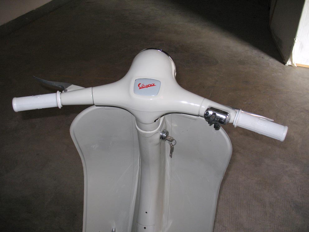

So che ti rompo, ma adesso mi stanno venendo un sacco di dubbi: secondo te il manubrio della foto potrà essere di una prima serie? o posso addirittura dubitare che non sia neppure di una VNA?
 101,81 KB |
Città: XXX
9999 Messaggi |
Inserito il - 04/12/2012 : 15:02:54
se il numero di telaio è così basso la parte superiore del manubrio è certamente errata, ci va il guscio chiuso senza alloggiamento per il tachimetro... se vuoi cercarlo inizio a farti gli auguri, penso sia uno dei pezzi per vespa tra i più rari da trovare  |
