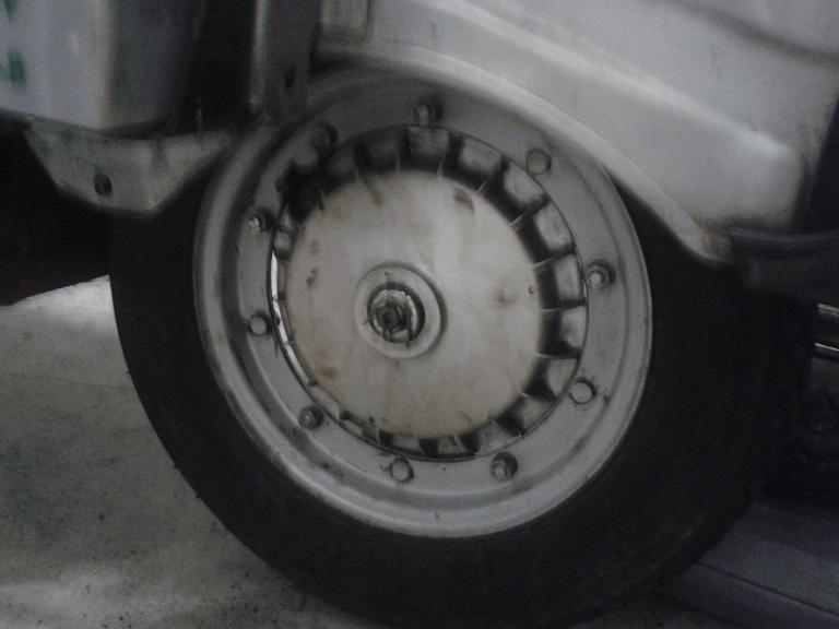

Per torrette intendi i prigionieri che fissano i cerchi al tamburo? In tal caso posso darti una mano chè ho appena finito di sostiuire i miei. Per sostituire i prigionieri ho fatto in questo modo (le foto si riferiscono al tamburo della ruota posteriore): 1) Inonda le sedi dei prigionieri di svitol e con un trapano a colonna consuma leggermente la parte interna del prigioniero, usando prima una punta sottile e poi una più grossa; attento a che non sia troppo grossa perchè altrimenti rovni la filettatura del tamburo.
 58,41 KB
2) Se ci fai caso, i prigionieri sono stati leggemente deformati dalla parte inerna del tamburo per fare in modo che questi restino fissi al tamburo stesso. Consumare la parte interna del prigioniero secondo me serve a non rovinare la filettatura del tamburo quando andrai a svitare il prigioniero, rendendoti più facile l'operazione.
 51,19 KB
3) Posiziona il tamburo con la parte esterna di fronte a te e con dado e controdado avvita (non svita, ma ripeto avvita) di un giro e mezzo il prigioniero in modo tale che questo sporga leggermente dalla parte interna del tamburo.
 47,27 KB
4) quindi con un seghetto (sconsiglio il flessibile perchè troppo "brutale") elimina la parte sporgente (che è quella più allargata).
 48,66 KB
5)ora sempre col gioco del dado e controdado svita (girando in senso antiorario) il vecchio prigioniero inondando ancora di svitol. Se la filettatura del prigoniero è andata aiutati con una pinza a pappagallo.
 47,27 KB
6) A questo punto avvita i nuovi prigionieri con dado e controdado dopo aver pulito la sede sul tamburo. Li devi avvitare dalla parte esterna del tamburo (come nella figura precedente) fino a quando il prigioniero fuoriesce leggermente dall'altra parte. Per fissare i nuovi prigionieri usa l'apposito frenafiletti, ma rivolgiti anche a qualcuno che con una pressa ti deforma il prigioniero come nel vecchio. Infatti i nuovi prigionieri (io li ho presi da SIP) hanno nella parte posteriore un forellino che credo sia fatto per tale scopo.
NB. Non usare la barra filettata normalmente reperibile in ferramenta per sostituire i prigionieri in quanto il metallo con cui è fatta è molto tenero e si romperebbe facilmente. Alla sicurezza non si rinuncia mai e poi la spesa per i prigionieri è veramente irrisoria.
Spero che possa esserti utile. A presto
