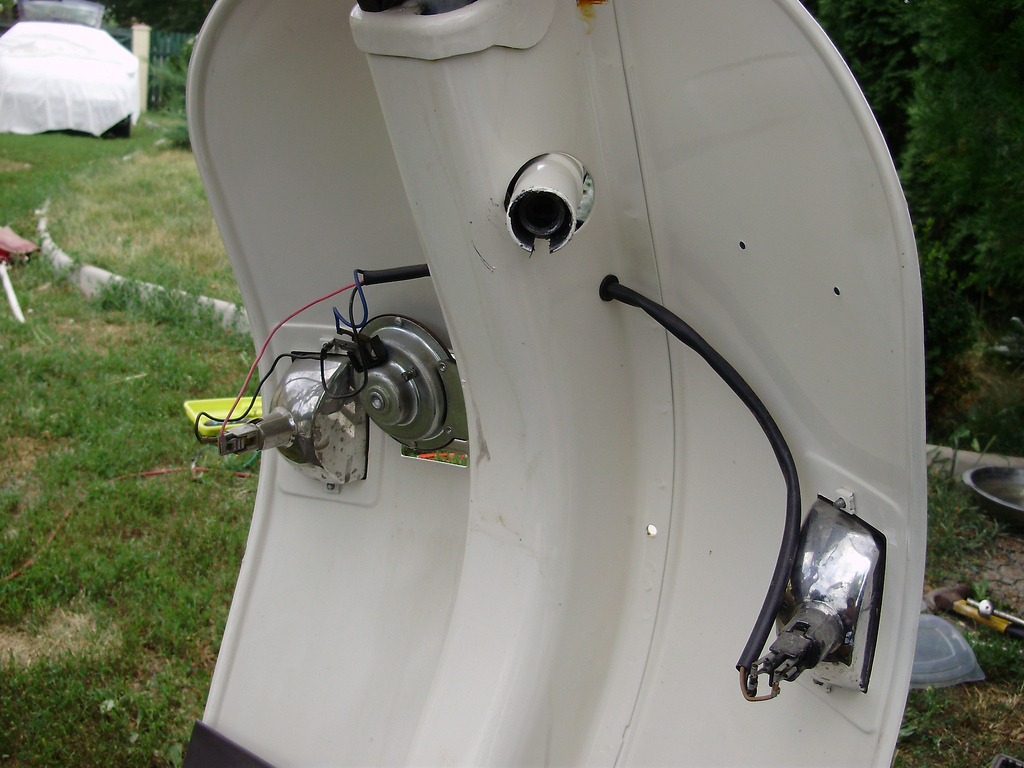

Comunque il mio quesito è: mi è stata data da un parente una 50 HP che è stata a lungo ferma. Nonostante ciò è in ottime condizioni meccaniche e anche a livello di carrozzeria è messa bene: unici nei sono il nasello, il parafango, e il bauletto anteriore. Il parafango lo sostituirò con quello originale, ma il nasello e il bauletto della HP secondo me rovinano la linea della Vespa, quindi già che sono ammaccati e cigolanti li cambierei volentieri. Ma:
-con quali naselli è intercambiabile quello della HP? e la sostituzione è un'operazione semplice da fare?
-il bauletto anteriore della HP è il più esteso. si può sostituire con quello ad esempio del PK ?
Se sì, ci stanno i cavi dei fari ? E come si può gestire il blocchetto dell'accensione che rimarrebbe fuori?
Vi allego una foto presa da Flickr con dettaglio della situazione a bauletto smontato
Mi sono accorto ora che ho chiesto veramente troppe cose ma anche il minimo aiuto sarà graditissimo

No devi mettere per forza quello della HP, ci ho provato io sulla mia hp.
il problema è il blocchetto della chiave che ha doppia funzione, quella di sbloccare lo sterzo e quella di aprire il bauletto.
devi comprare un kit con blocchetto chiave con serratura e ghiera nera che va montata per forza insieme al bauletto altrimenti il bloccasterzo non ti funzionerà...
il parafango io ho messo quello del pk mi piaceva di più invece del plasticone...
vai al topic dei "11 particolari...." , guarda come l'ho trasformata...
http://www.vespaforever.net/forum/topic.asp?TOPIC_ID=32272

poi tra il manubrio e la carozzeria lasceresti troppo spazio antiestetico, si vedrebbero tutti i fili e guaine....

Si immaginavo fosse quasi irrealizzabile quella del bauletto anteriore come cosa... del nasello che mi dici? Ho visto che hai tenuto quello originale.
E riguardo al parafango, l'avrei cambiato anche io volentieri ma mi è stato detto che non combacia e che è difficilissimo da adattare... confermi?

no per il parafango puoi mettere il pk bellissimo in metallo. combacia alla perfezione...non ho avuto nessun problema.
invece per il nasello credo che puoi mettere anche quello del pk, pero' è dura da montare per tanti motivi..per far combaciare i fori e con quelli del cassettino...e poi con l'impianto elettrico non riesci a contenere rimarebbe un po' distaccato... ho provato anch'io.... dai il nasello non è male quello della HP... è l'unico pezzo in plastica che avrebbe come tutte le vespe...
scusa che manubrio hai? e il codino anche tu in plastica?

Oh grazie della bella notizia, allora mi metterò di sicuro il parafango del Pk codino confermo in plastica, il manubrio è quello originale anche perchè da quel che so non si può cambiare..?
