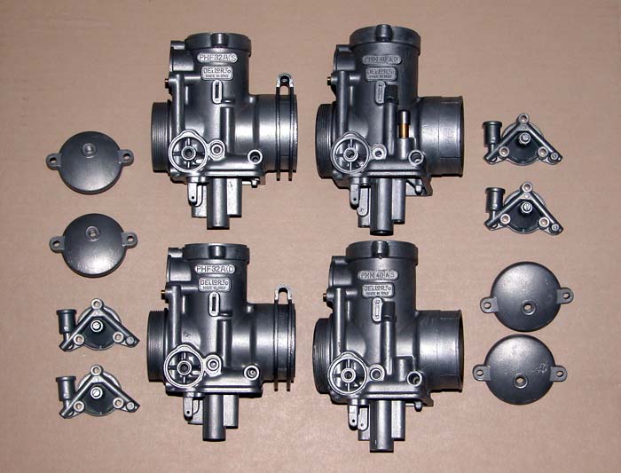

E' in assoluto la migliore, almeno a mio parere. Viene usata per pulire oltre che parti in alluminio e lega come teste, pistoni, carter ecc, anche carburatori quando le vasche a ultrasuoni con decapanti e brillantanti vari non arrivano all'effetto voluto. Dunque considerando la delicatezza che può avere un carburatore, l'assoluta precisione delle farfalle e dei vari componenti interni, lascio immaginare quanto questo tipo di sabbiatura sia delicata e assolutamente non invasiva. Avevo già postato tempo fadelle foto in un altra discussione in cui si vedevano i vari risultati. Le foto sono chiaramente prese dal web. Questa è una scocca di un auto. A differenza di una sabbiatura o pallinatura normale, si nota come questo sistema rimuove solo sporco e vernice, portando alla luce il metallo così come nelle condizioni originali, ossia senza tutte quelle porosità comuni in una sabbiatura con corindone o microsfere di vetro.
 36,85 KB
Questi invece sono appunto dei carburatori, trattati con sabbiatura a bicarbonato. Uno che non lo sapesse direbbe che sono nuovi, appena usciti di fabbrica, non certo sabbiati.
 63,15 KB
