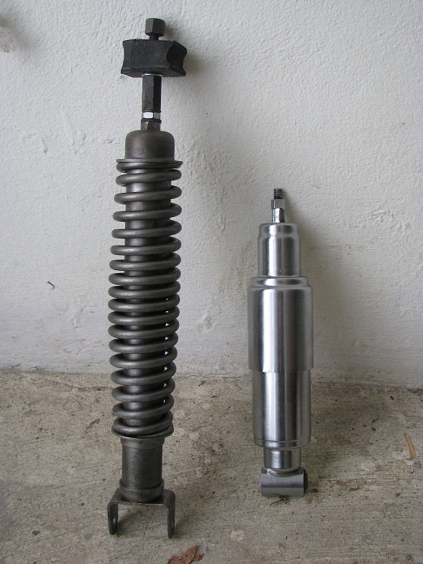

Inserito il - 25/08/2013 : 11:29:12
Ho appena finito di restaurare e ricaricare gli ammortizzatori ed ho il dubbio di aver esagerato con la quantità di olio (sae 15). All'inizio avevo inserito ca 45ml e 85ml di olio rispettivamente nell'anteriore e nel posteriore. Dopo aver aspettato che l'olio si assestasse all'interno dell'ammortizzatore ho effettuato un altro piccolo rabbocco. Praticamente l'ho riempito fino all'orlo, di conseguenza il pompante si ritroverà a scorrere in un ambiente pieno di olio. Secondo Voi va bene oppure devo scaricarlo un pò, oppure aspettare di averli montati e testarli.

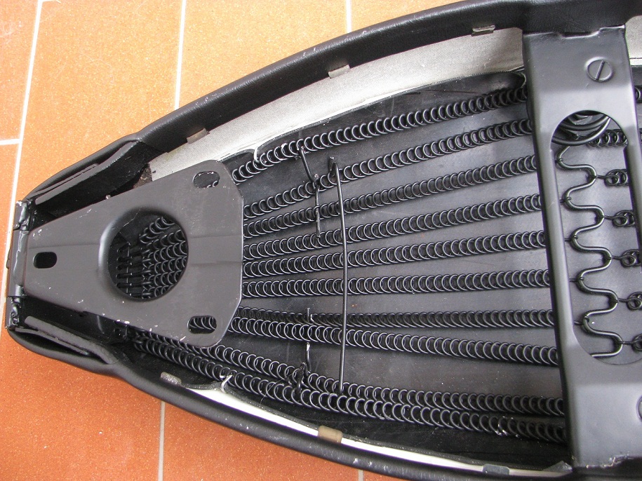

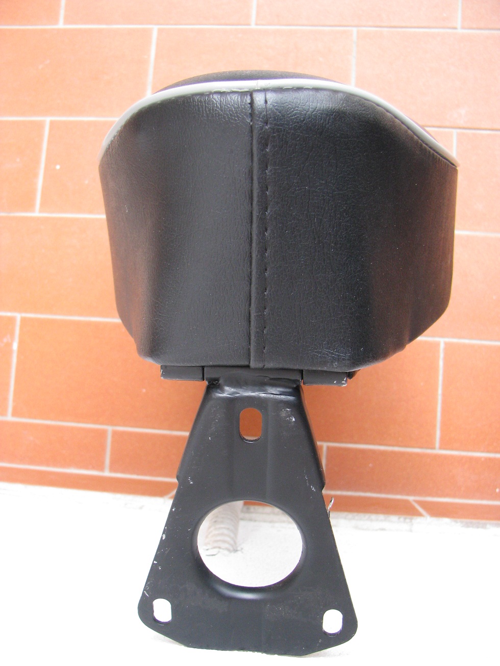

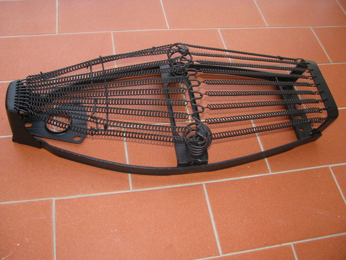

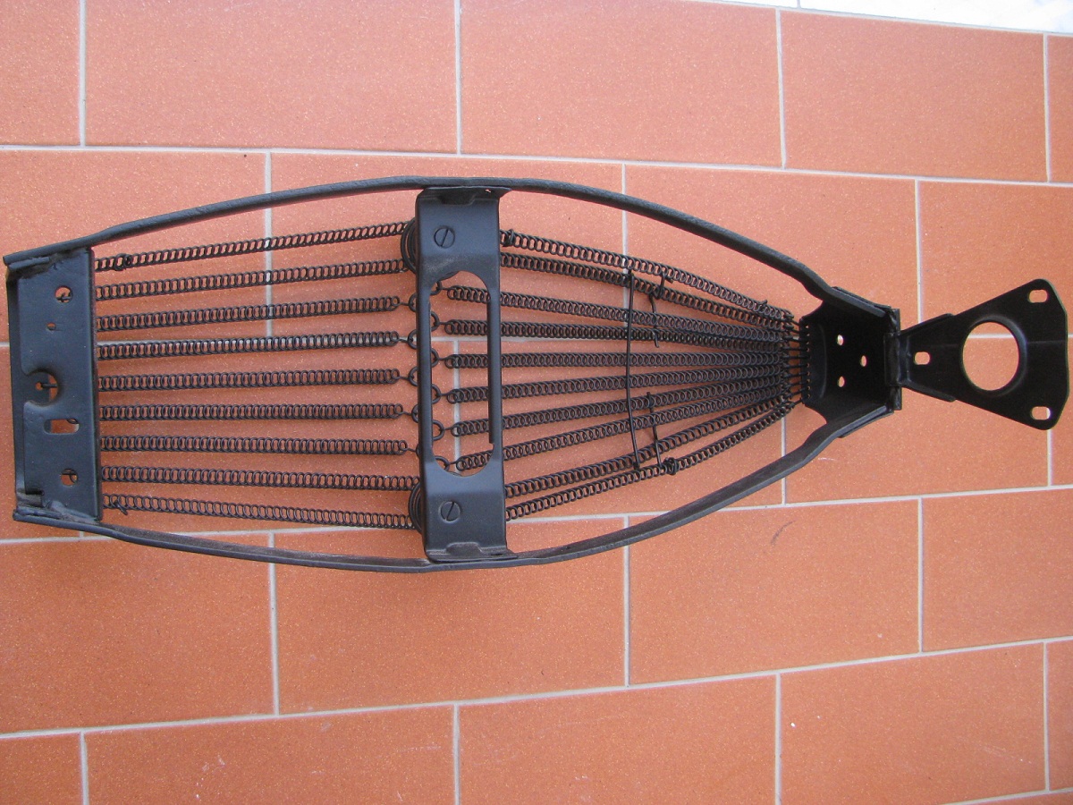

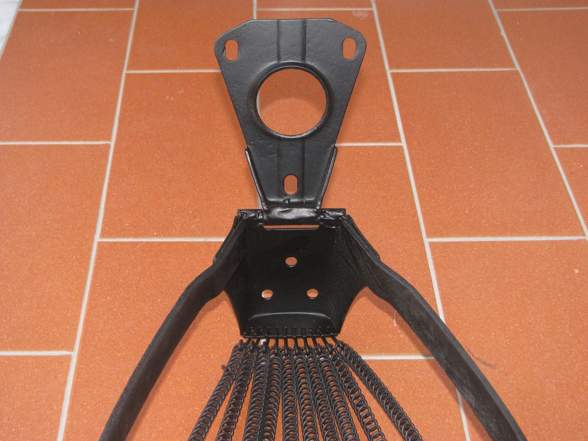

Inserito il - 28/08/2013 : 10:04:28
restauro telaio sella
Prima
 58,84 KB
 175,85 KB
 240,62 KB
Dopo la sabbiatura, passata di fondo epossidrico e verniciata nero opaco
 433,96 KB
 378,06 KB
 450,92 KB |

Inserito il - 28/08/2013 : 10:29:28
| ma ripristini la copertura originale o la cambi? |
 6 KB |
gilgamesh
Città: catania
152 Messaggi |
Inserito il - 28/08/2013 : 12:45:13
No della vecchia copertura c'è poco da ripristinare, la farò rifare ex novo da un tappezziere utilizzando la spugna a celle chiuse. |

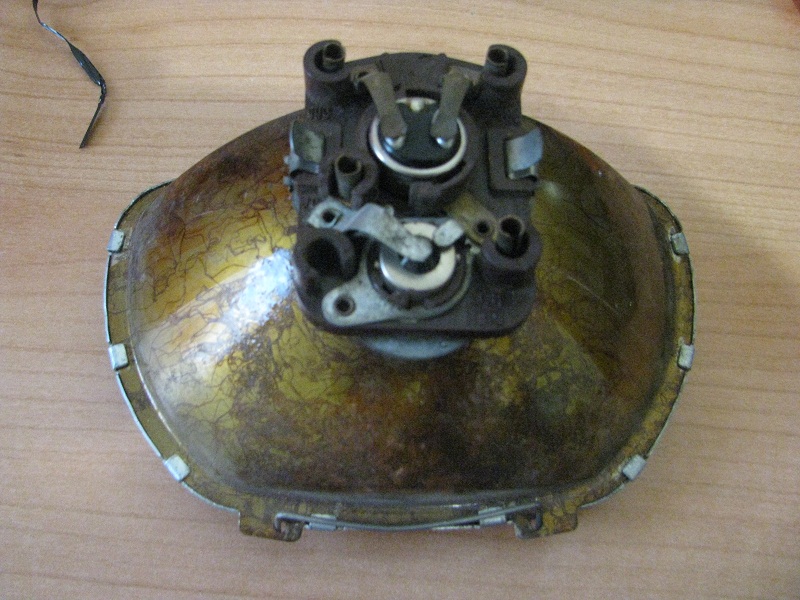

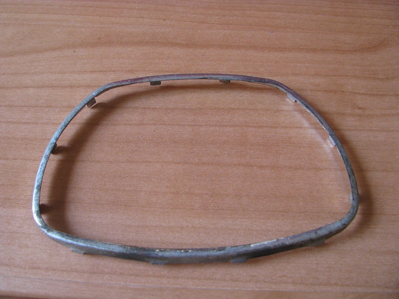

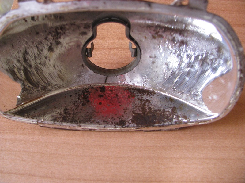

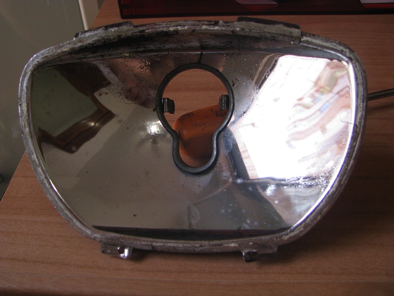

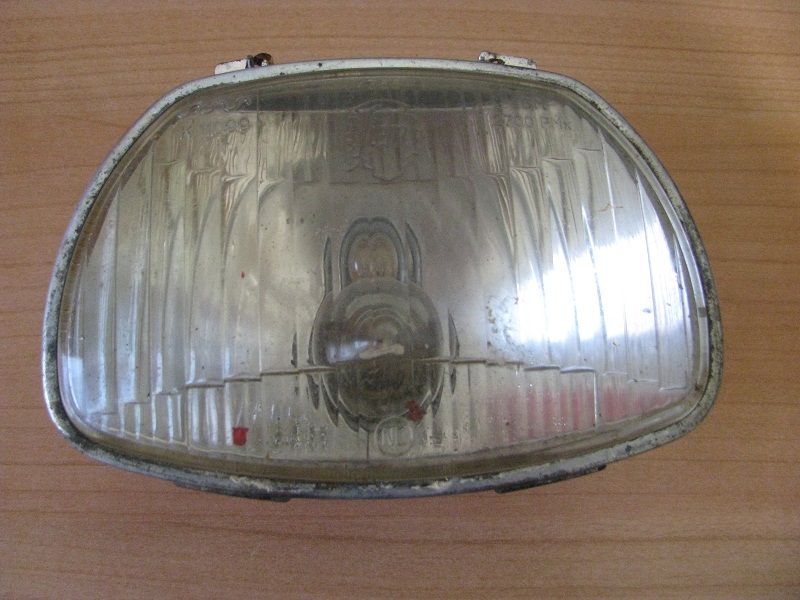

Inserito il - 30/08/2013 : 17:03:52
Ho appena finito di smontare il faro ed ho notato che la parte verniciata a specchio della parte inferiore è rovinata, cosa posso fare per ripristinarla?
 181,1 KB
 199,68 KB
 181,77 KB
 140,34 KB
la cornice che ferma il vetro, va cromata? Grazie
 182,5 KB |

bepo
Prov.: Lecce
Città: maglie
475 Messaggi |
Inserito il - 02/09/2013 : 07:39:00
| Per la parabola devi togliere la cornice del portalampada e farla cromare perchè se rimane li' non riescono a prepararla bene,per la cornice ti conviene comprarla nuova perchè quando la preparano per cromarla viene via il logo Siem |
n/a (ex visionario)
1302 Messaggi |
Inserito il - 02/09/2013 : 11:46:10
Dipwndw chi la croma, a me i loghi sono sompre rimasti su mia specifica insistenza. Ovvio che devono lavorare di piu'. |

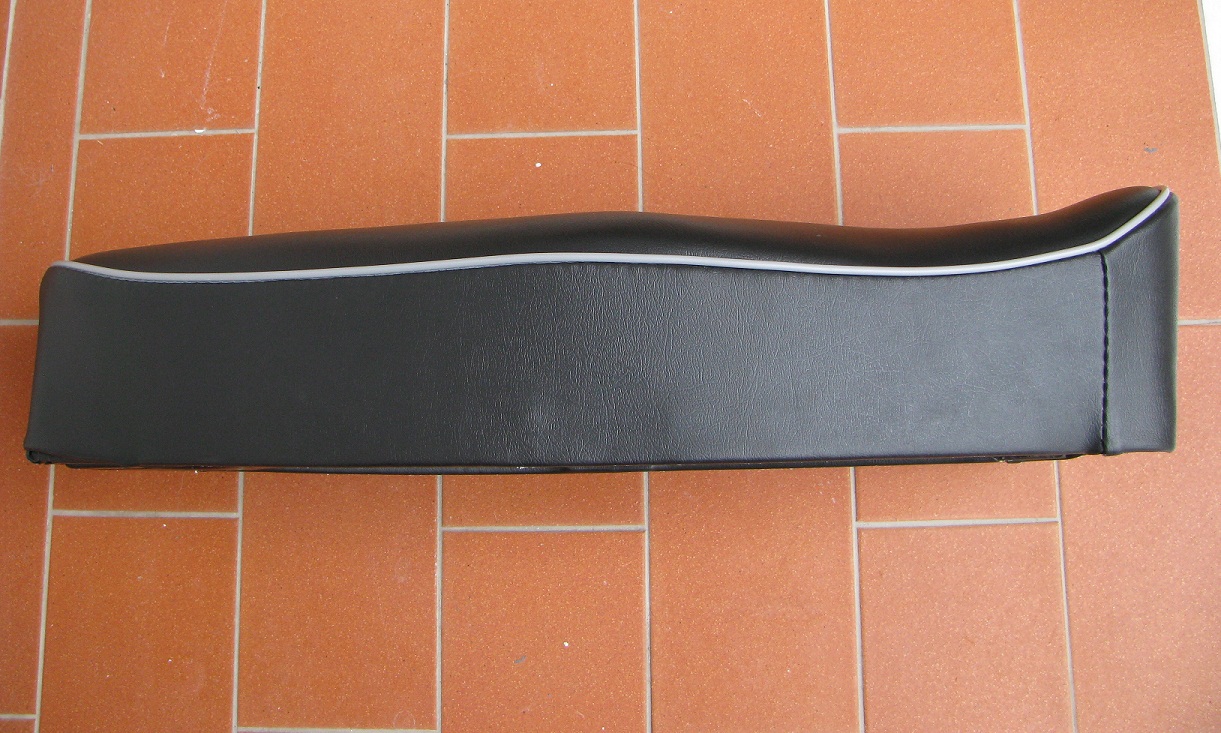

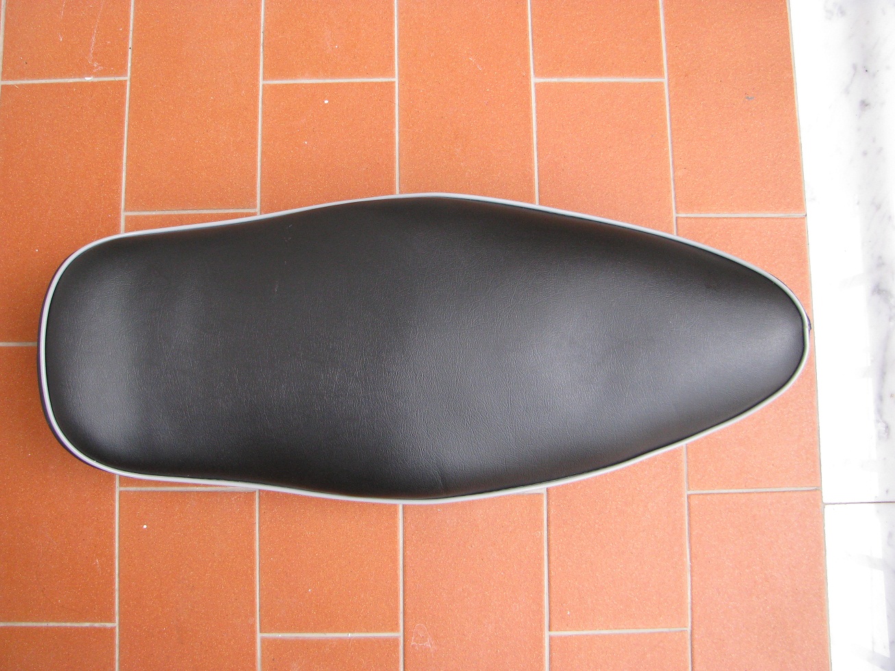

Inserito il - 02/09/2013 : 21:49:41
| la copertina sella da scootervintage... è molto originale e meglio di quella del tappezziere che costa di più. |

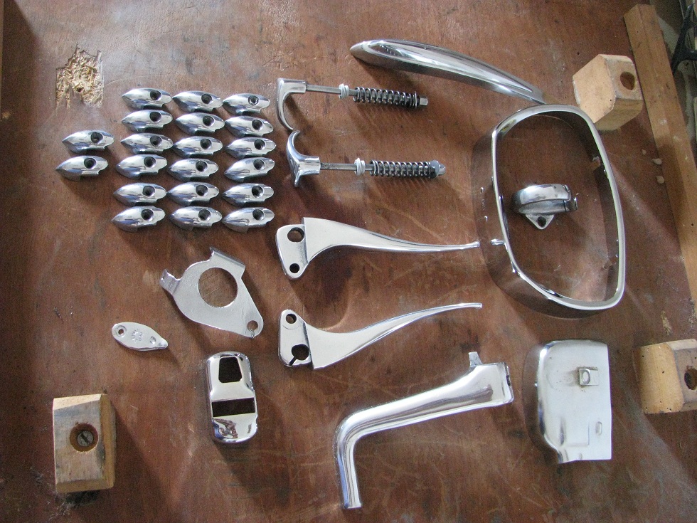

Inserito il - 16/09/2013 : 14:41:30
ammortizzatori ricaricati e pronti per il montaggio
 238,35 KB
gioielli di famiglia tutti originali lucidati e/o ricromati, foto di gruppo
 327,02 KB |

Inserito il - 16/09/2013 : 15:32:10
ma hai cromato anche i puntali delle strisce pedana?
quelli andavano solo lucidati a specchio, che mi risulti, non cromati..... |
 6 KB |
gilgamesh
Città: catania
152 Messaggi |
Inserito il - 16/09/2013 : 15:38:37
No, mi sono espresso male, quelli sono solo lucidati come le leve,il pedale del freno etc. Sono stati cromati la cornice del faro, il coperchio del devioluci e il coperchio del bloccasterzo, ciao |

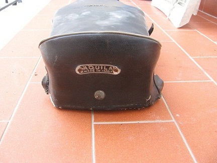

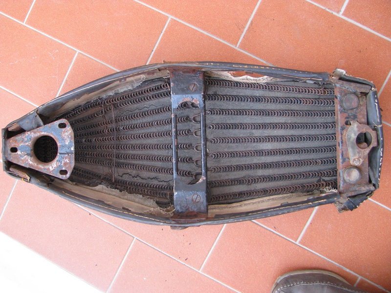

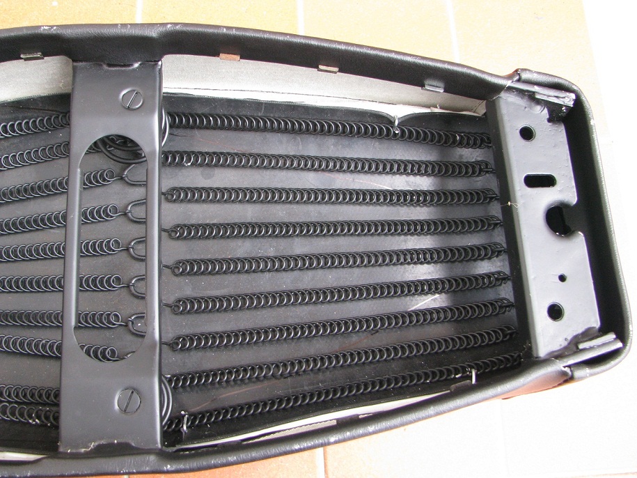

Inserito il - 30/09/2013 : 10:09:53
copertura sella rifatta da artigiano catanese
ora aspetto la cinghia e la scritta posteriore Aquila made in Italy
 363,1 KB
 491,17 KB
 320,65 KB
 309,23 KB
 271,62 KB |
