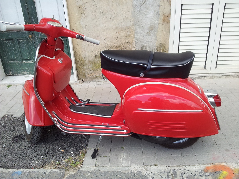

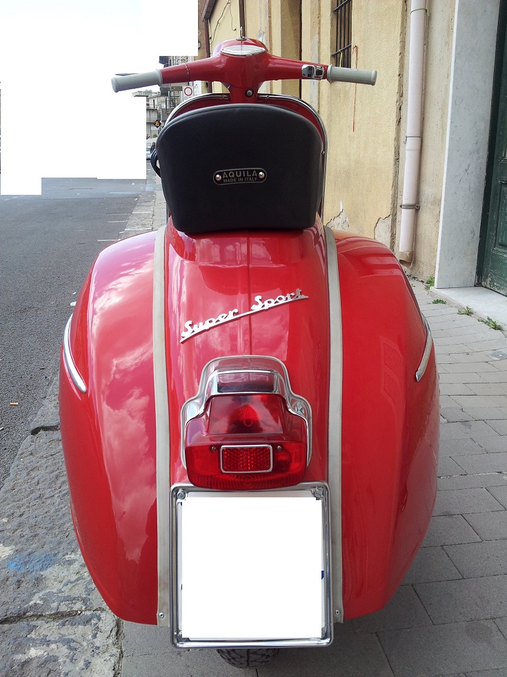

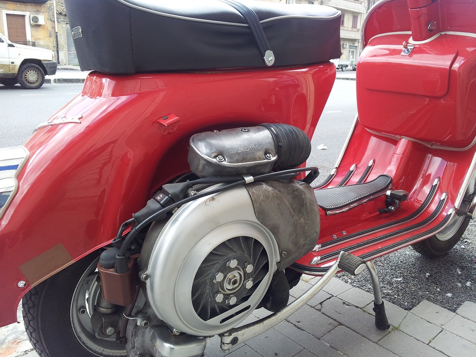

Scusate il ritardo
337,53 KB
369,62 KB
299,59 KB

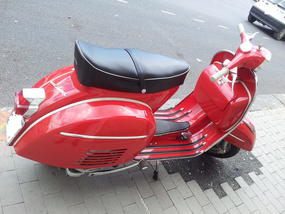

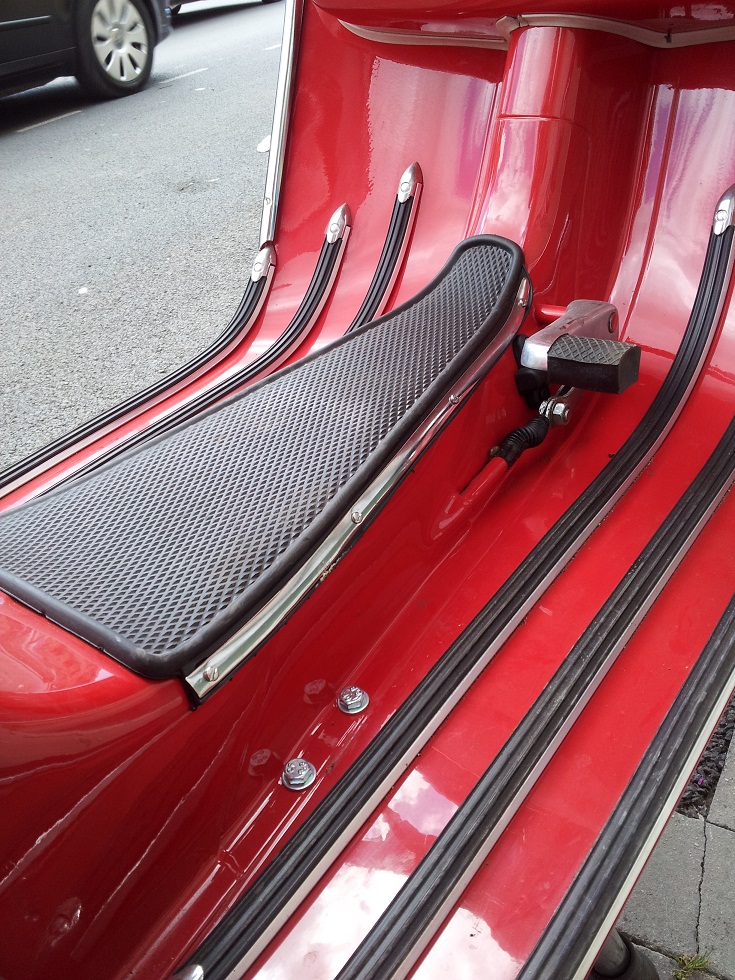

326,5 KB
272,03 KB
no logo
367,89 KB

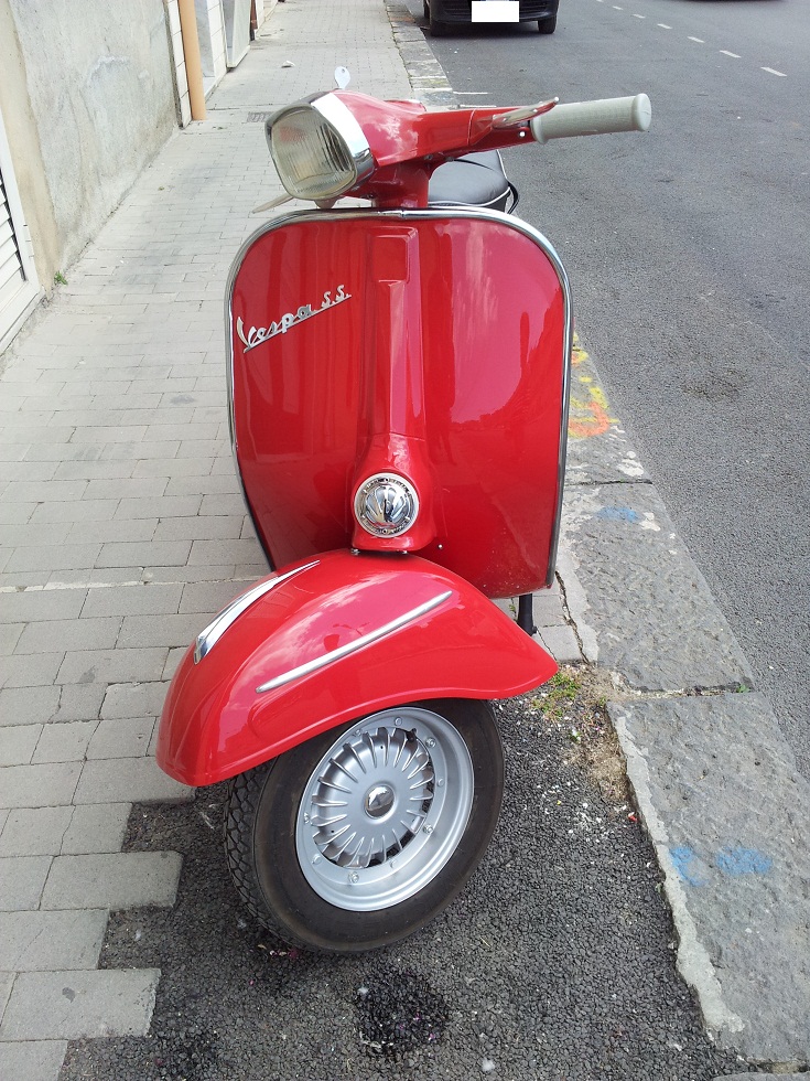

Scusate la mia ENORME ignoranza,
ma perché il cerchio anteriore (ultima foto) è montato al contrario
rispetto i modelli più recenti?

In che senso al contrario mauy?

hanno un assetto diverse quelle forcelle,quindi per stare in asse va montato così.

Secondo me Gilgamesh ha usato due semicerchi larghi in luogo di un largo e stretto..

comunque,il montaggio e come nella foto.

ah ecco, allora non era una impressione!
non sapevo di questa caratteristica. Per quali modelli vale?

Infatti controllando Vespa-tecnica dice che la 180 ss ha i cerchi da 2.45 quindi specifici per questo modello sia anteriori che posteriori quindi è tutto corretto
Ricordo che le vespe small hanno i cerchi da 2.10
I cerchi usati sono quelli originali simmetrici, sabbiati e riverniciati.
Quella dei cerchi simmetrici è una caratteristica della 180.
