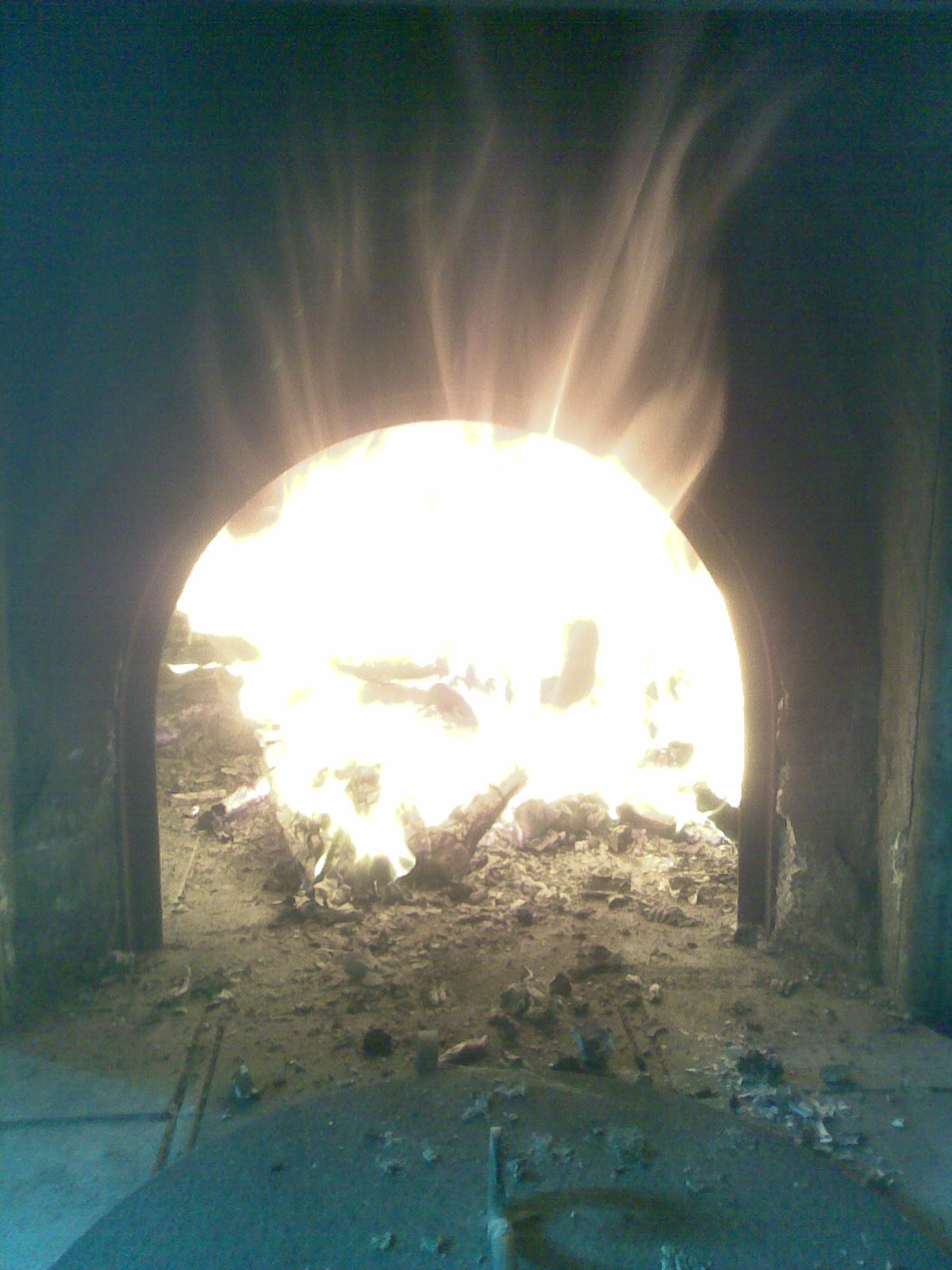

PErsonalmente sono sempre per il recupero dei pezzi originali. Altrimenti che restauto sarebbe !!??  Accendi un bel fuocherello nel giardino del vicino o in pineta ! Poi ci butti dentro la marma e la lasci arrostire per una mezzoretta, brucerà tutto ilbresiduo dello scarico che si é accumulato e solidificato. Nel frattempo metti su due salsicce !  Dopo la scaldata chiudi o fai chiudere i forellini e procedi con la verniciatura con vernice ad alta temperatura ! Avrai così la tua marma originale e non uno schifo di riproduzione! Non è una regola , ma solo il mio pensiero !  |

Condivido in parte, per marmitte buone, non bozzate o consumate è la prassi quella da te descritta, nulla da aggiungere in merito, per marmitte come quella in foto però il risultato lascia alquanto a desiderare a mio parere se non si esegue un intervento abbastanza invasivo. Primo per via dei tanti bozzi in negativo che a meno che uno abbia i tappi, riempia la marma di acqua e la metta in freezer a ghiacciare sempre lì restano, secondo perchè in tanti punti la marmittà è visibilmente assottigliata e gamolata e il paio d'ore a rosolare non fanno certo bene sotto quel punto di vista. Ora, al di là del fatto che la marmitta in foto sia inconfutabilmente la sua, con i suoi numeri di omologazione ecc, la domanda è, considerando che ha già a quanto capito una sito replica, vale la pena spendere mezz'ora di tempo per far si che la sito diventi identica all'originale e perfetta o mettersi a lavorare su uno scarico che alla fine è all'85 per cento del suo servizio perdendo almeno 4/5 ore di tempo?

Marco,hai ragione se guardi la cosa dal punto di vista della comodita` e del risultato estetico finale. Il tuo ragionamento non fa una piega! Ma (e qua lo marco), dico MA , se uno come del resto ho fatto anche io per le miei vespe volesse mantenere tutto originale e avere la soddisfazione di poter dire "sono riuscito a mantenere una grandissima percentuale di originalita') beh allora ho ragione io !!  Chiaro ripristinare costa molto piu' tempo che sostituire e talvolta e' anche piu' caro, ma la soddisfazione che poi hai e' impagabile. Per le bozze sulla marmitta se le si volesse riappianare la soluzione migliore e' aprirla in due e ribattere... Chiaramente a questo punto non servirebbe grgliare la marma, poi le salsicce le devi andare a prendere al ristorante !!  |

Ciao a tutti, io nel frattempo ho già fatto sostituire la parte visibilmente ammalorata della marmitta ed in seguito l'ho messa a cuocere nel forno a pietra costruito dal nonno circa 30 anni fa a casa dei miei (purtroppo non avevo una pineta a portata di mano) è diventata bella rovente e dalle due estremità fuoriusciva una fiamma, segno che ciò che era dentro stava bruciando. In seguito l'ho battuta un pò ed ho fatto uscire frammenti di residui ormai carbonizzati. Credo però che per sistemarla per bene dovrò aprirla in due.
 228,47 KB
Segue.....
