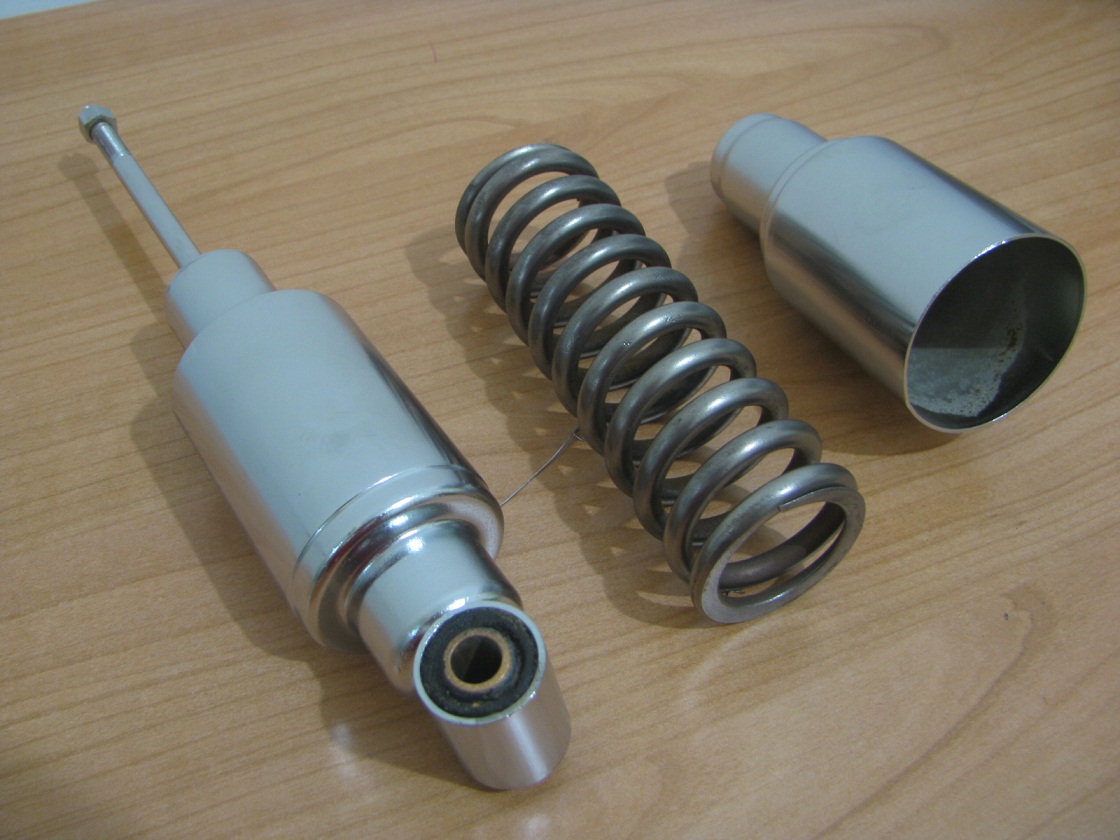

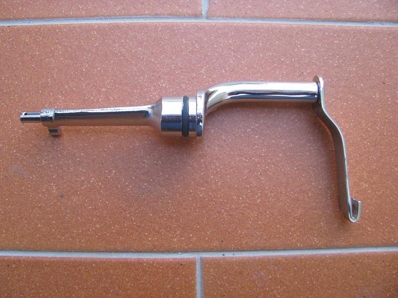

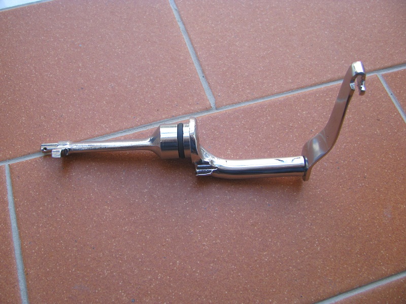

Guardate che cosa mi hanno combinato, avevo chiesto di zincare solo la parte esterna ed invece me lo hanno cromato tutto. Che faccio?

Inserito il - 11/07/2013 : 20:37:11
si, anche a me è successo. fortunatamente me lo hanno "solo" zincato e non cromato. la differenza è sostanziale perchè la zincatura ha spessori di molto inferiori rispetto alla cromatura e con una buona carteggiata si risolve. essendo cromato dovrai lavorarci molto di più per farlo entrare nel carterino.

Inserito il - 11/07/2013 : 20:52:58
| Ma come si fa a zincare o cromare solo la parte esterna?non si puo' incartare perchè l'acido spazzerebbe via la carta,se ora vuoi togliere la cromatura c'è un acido che la toglie |

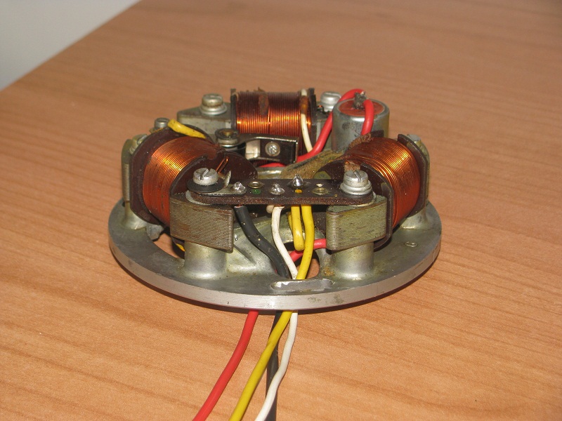

Inserito il - 12/07/2013 : 19:38:22
I fili elettrici dello statore praticamente mi si sono sbriciolati fra le dita appena li ho toccati.
 162,91 KB
Ho provveduto alla sostituzione di tutti i fili
 163,13 KB |

bepo, esiste un acido in grado di rimuovere la cromatura???
di quale acido si tratta??? dove si trova???
non sò come sia possibile zincare solo una parte, ma la ditta a cui mi ero affidato mi aveva detto che era possibile, poi però si sono dimenticati

Inserito il - 13/07/2013 : 18:03:52
| L'acido per rimuovere la cromatura o la zincatura non so come si chiama ma ce l'ha il cromatore,a me è successo una volta e me l'hanno fatto loro |

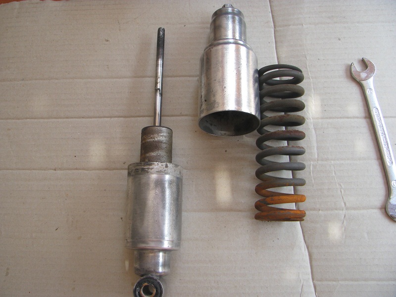

Ecco finalmente un pò di pezzi di ritorno dalla zincatura/cromatura
 275,33 KB
ammortizzatore anteriore prima e dopo il trattamento
 151,77 KB
 233,14 KB |

Inserito il - 16/07/2013 : 23:16:35
La cromatura parziale è possibile immergendo solo la parte interessata nella soluzione elettrilitica. Io la cromatura la tolgo semplicemente con una spazzoletta sul dremel ! |

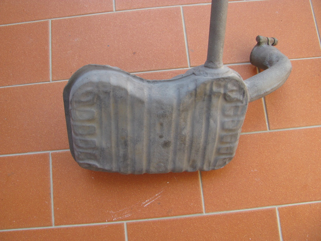

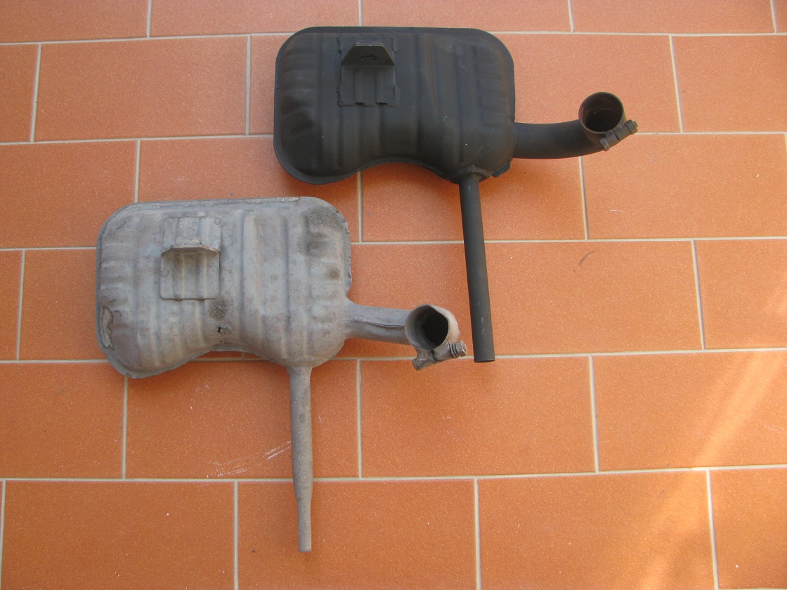

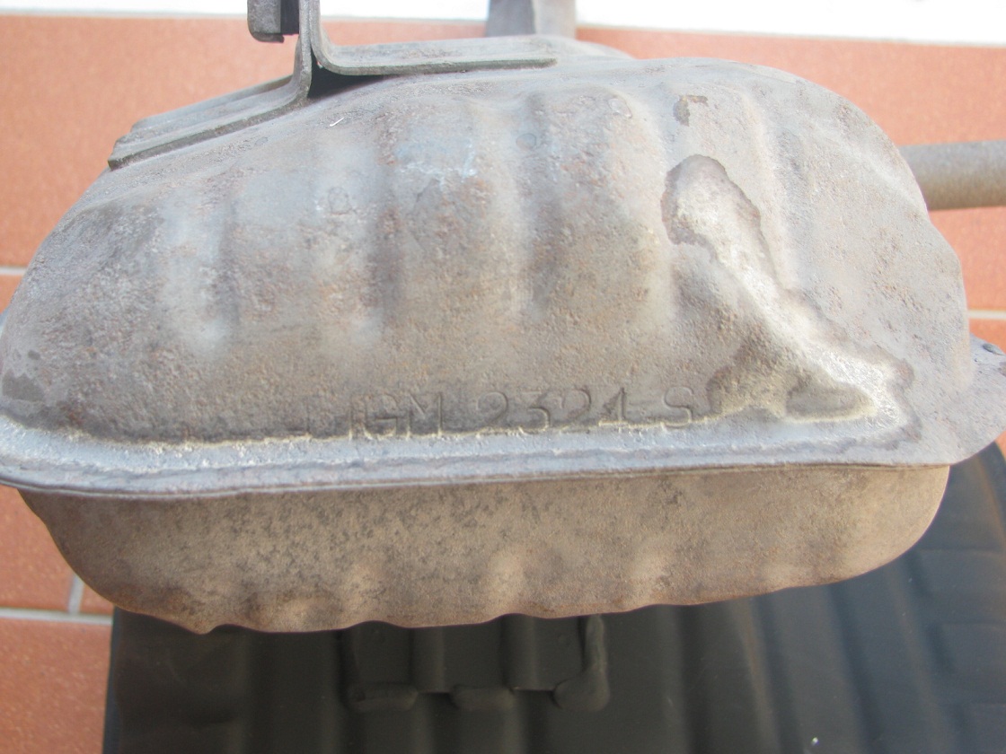

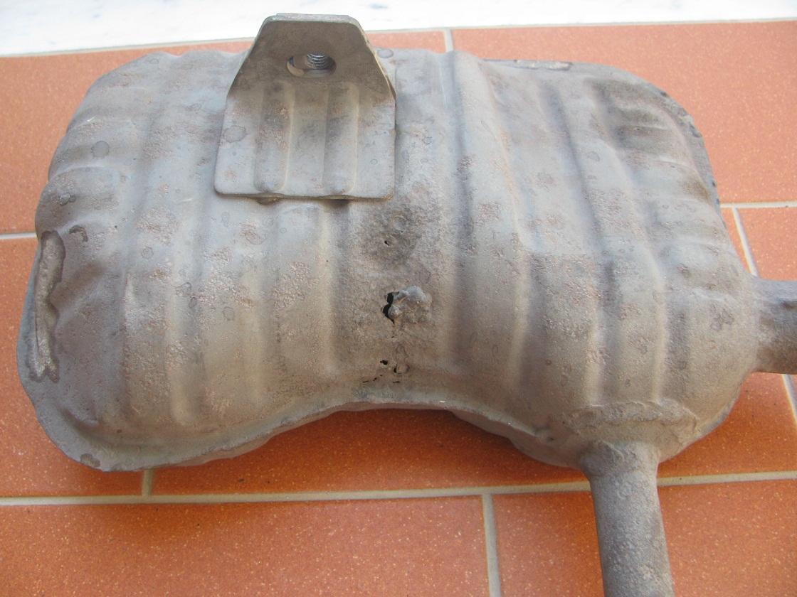

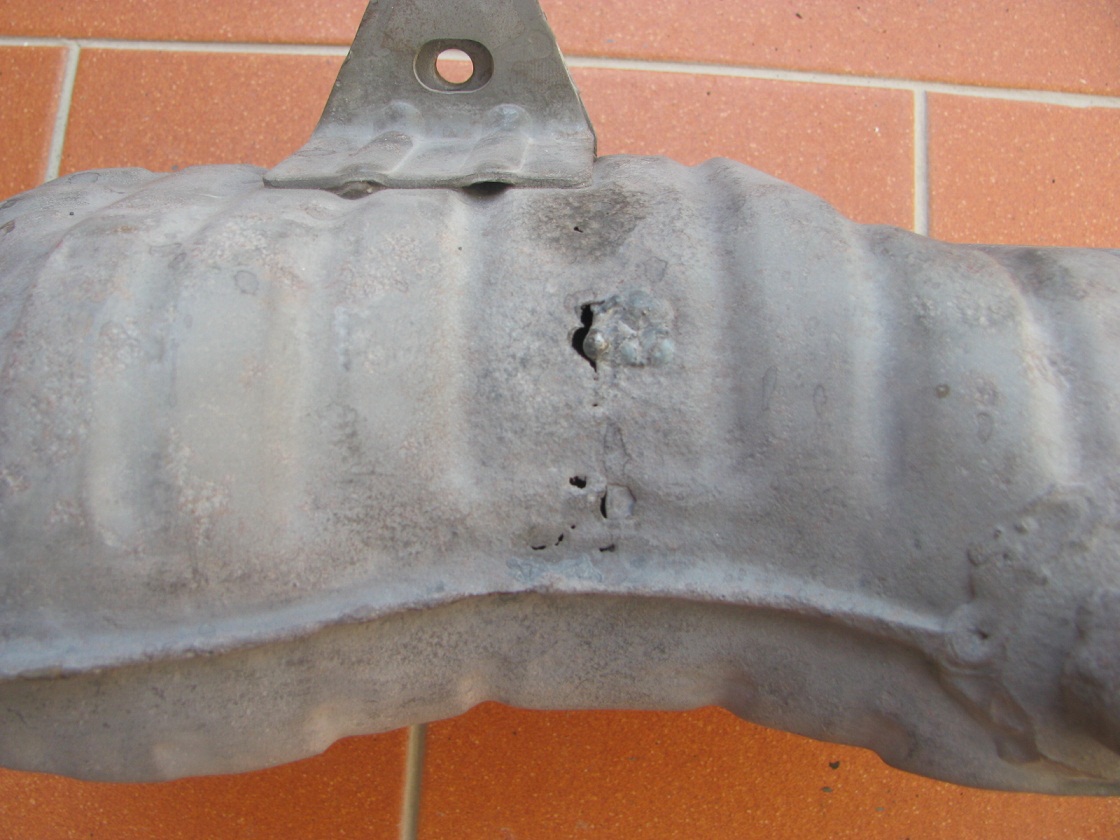

Ciao a tutti, vorrei un consiglio da qualcuno di Voi più esperto che ha già provato a recuperare una vecchia marmitta. Ho già acquistato una Sito, ma volevo sapere se valesse la pena recuperare quella originale. Grazie.

Inserito il - 17/07/2013 : 10:58:25
La cromatura, se davvero cromatura è ed è fatta bene, puoi scordarti di toglierla con spazzoletta e dremel, va rimossa per forza chimicamente. Generalmente una cromatura su ferro è su 3 strati, un primo di ramatura, un secondo di nichel e un terzo di cromo ma ci sono parecchie varianti, specialmente considerando che la ramatura non la fa quasi più nessuno causa gli elevati costi di lavorazione e di smaltimento dei rifiuti di lavorazione, spesso si tende a pulire, lucidare, decapare il pezzo e nichelarlo direttamente, lucidarlo e poi cromarlo successivamente. La cromatura va tolta in sequenza passando il pezzo in bagni acidi. Un primo bagno di acido cloridrico in soluzione toglie la pellicola di cromo che di per se ha uno spessore estremamente ridotto. Lo strato più consistente è dato dalle pellicole di nichel ed eventualmente rame, quest'ultimo solo se presente, che vengono entrambe rimosse immettendo i pezzi da trattare in un bagno di acido nitrico in soluzione. |

Inserito il - 17/07/2013 : 19:47:26
Marco ti assicuro che con il dremel la cromatura va via eccome , non è una procedura di due minuti , ma va via. Più precisamente io uso i rullini di carta vetrata , quelli marroni , non la spazzoletta in metallo ! Mi sono espresso male... |

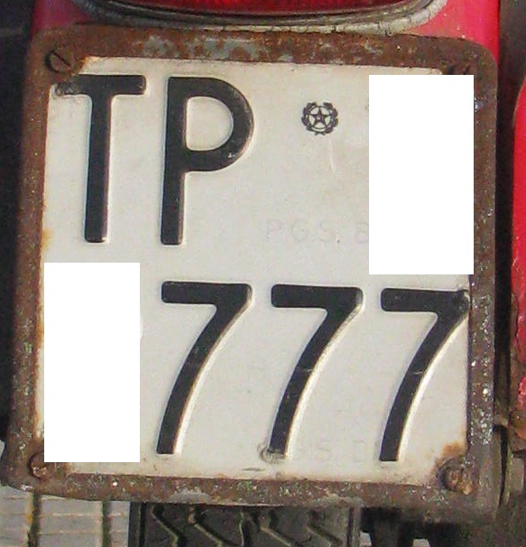

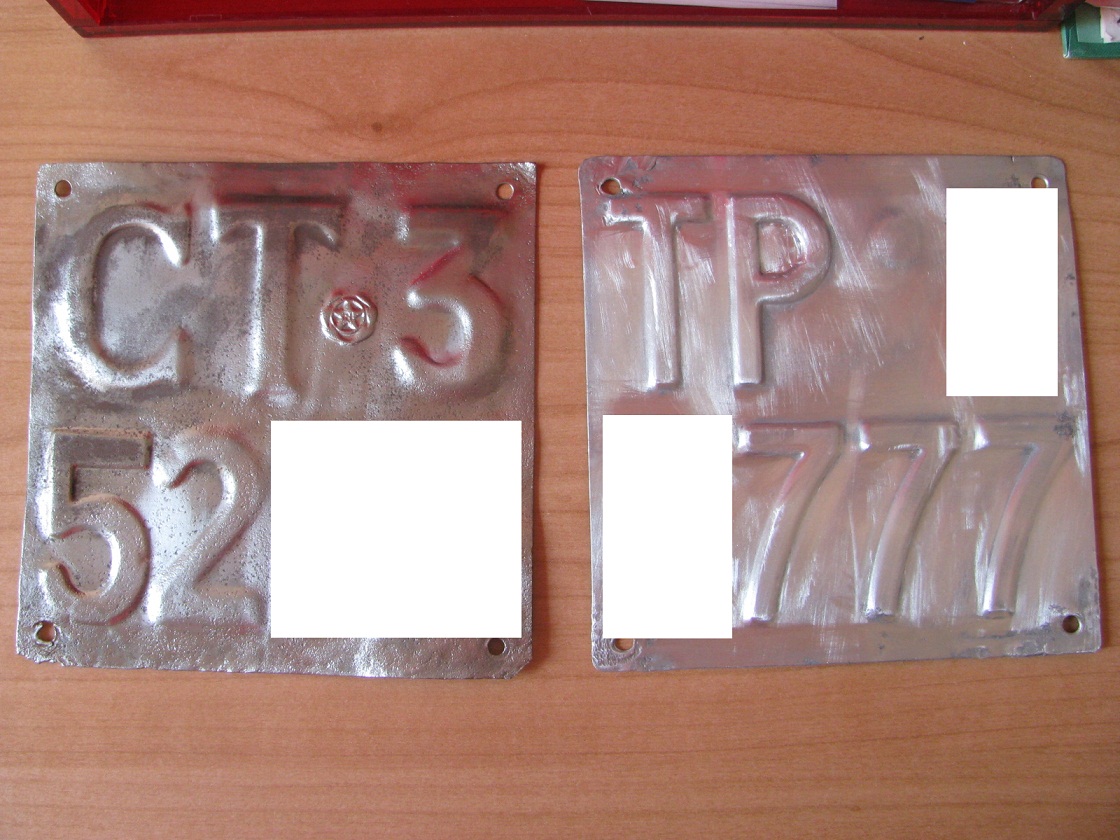

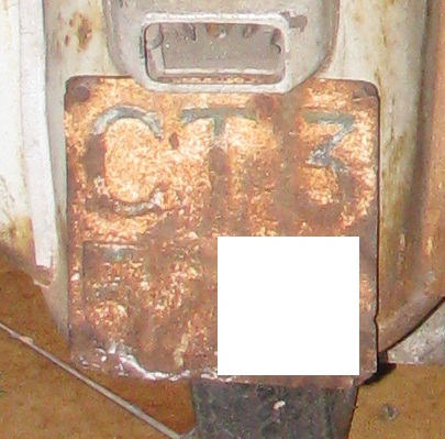

In attesa del rimontaggio della vespa mi dedico al restauro della targa della 180 ed anche di quella della vn2t che era ovviamente messa peggio ho pensato di verniciarle con antiruggine epossidrico, seguito da una mano di fondo ed infine verniciarle. qualcuno saprebbe dirmi quale tonalità di bianco è più adatta per le targhe e se posso utilizzare la stessa per entrambe. Grazie.

Inserito il - 16/08/2013 : 10:27:58
Non puoi usare la stessa tonalità perché quella CT non era riflettente come l'altra molto più recente e post 1991.
Credo che se vai sul sito targheitaliane.it trovi le giuste tonalità.
Ciao |
 6 KB |
Città: XXX
9999 Messaggi |
Inserito il - 16/08/2013 : 15:09:50
| hai fatto malissimo a sabbiare quella targata trapani... come puoi accorgerti anche dalle foto quelle post 85 di alluminio hanno delle sigle (PGS B) che ne garantiscono l'autenticità, se non ci sono la targa è automaticamente contraffatta... e questa cosa i vigili lo sanno visto che si utilizza ancora adesso... |
