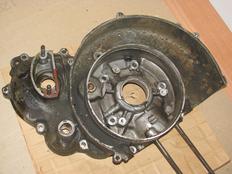

Inserito il - 19/06/2013 : 15:09:46
qualche particolare

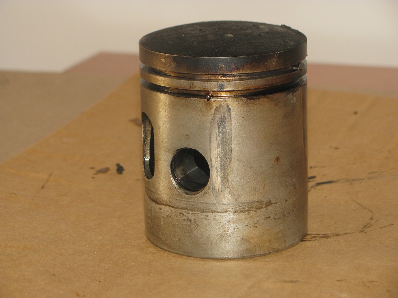

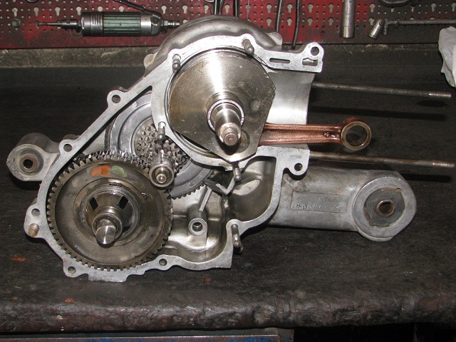

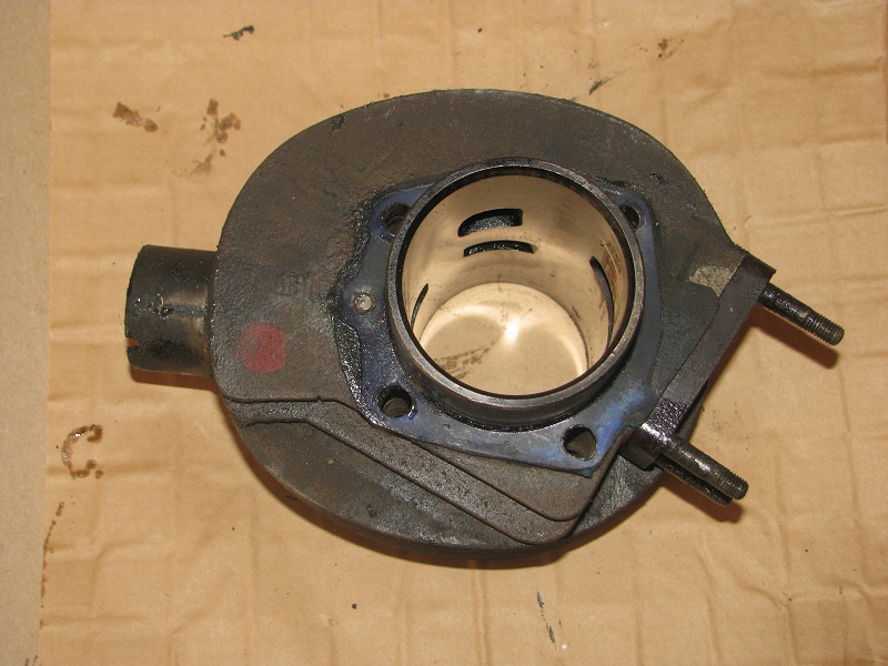

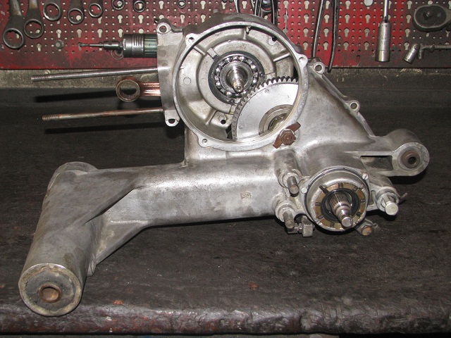

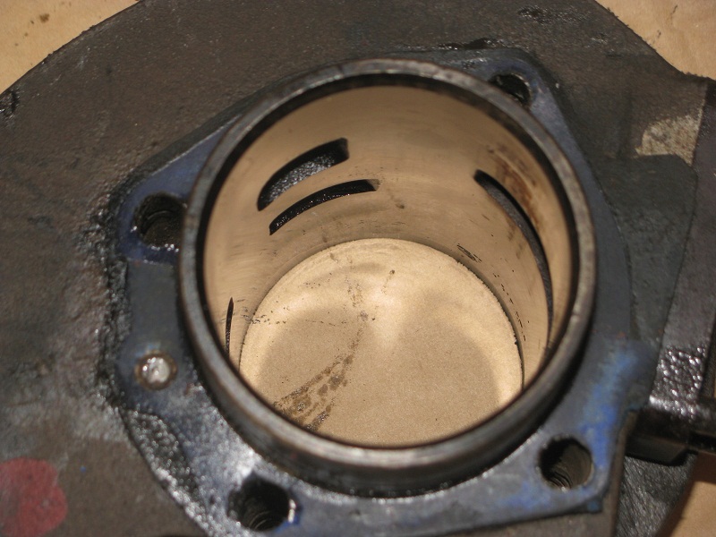

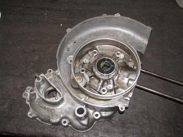

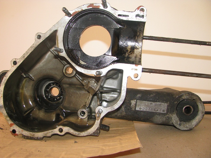

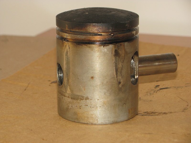

Inserito il - 24/06/2013 : 18:00:27
motore smontato.
 190,84 KB
 210,72 KB
 164,08 KB
 127,14 KB
 131,1 KB
 155,49 KB
-125 faro basso VN2T '57 -150GS VS5T '60 -180SS VSC1T '65 -150 Ape AB faro basso 1955 |

Inserito il - 24/06/2013 : 18:42:08
dalle foto sembrerebbe che serva un pistone nuovo e una rettifica al cilindro...
hai fatto bene ad aprire tutto
sgaruffo
Città: Perugia
1719 Messaggi |
Inserito il - 24/06/2013 : 21:10:16
e tu volevi andare avanti con un gt così? |

Inserito il - 24/06/2013 : 21:26:31
è anche vero che gli dai una lisciata al pistone e l'ho rimonti e va bene lo stesso per carità! Ma una SS merita il meglio! |

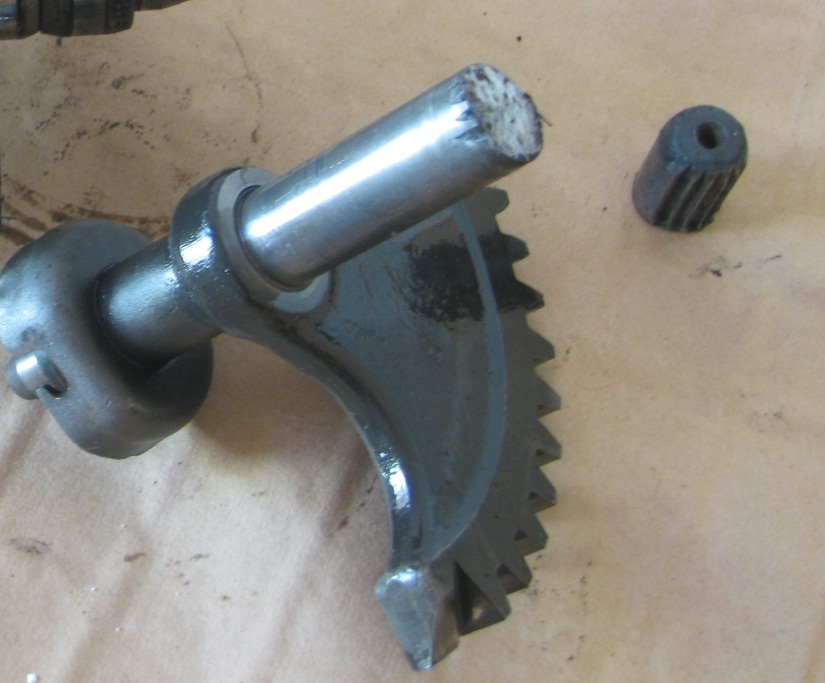

Inserito il - 25/06/2013 : 00:10:43
Ero un pò indeciso perchè il motore andava bene senza alcun problema ed anche perchè so che quando vai a smontare un motore, anche se funzionante, alla fine esce sempre qualche grana, e non mi riferisco al pistone che in fin dei conti con una leggera carteggiata e con delle fasce nuove potrebbe anche andare bene. Ecco il problema
 133,85 KB
quando comprai la vespa la leva della messa in moto era piegata in maniera troppo esagerata. Ciò che aveva provocato quella piega aveva anche piegato il perno dell'ingranaggio della messa in moto. Non c'era modo di estrarlo dal carter e di conseguenza l'abbiamo dovuto tagliare
 105,29 KB

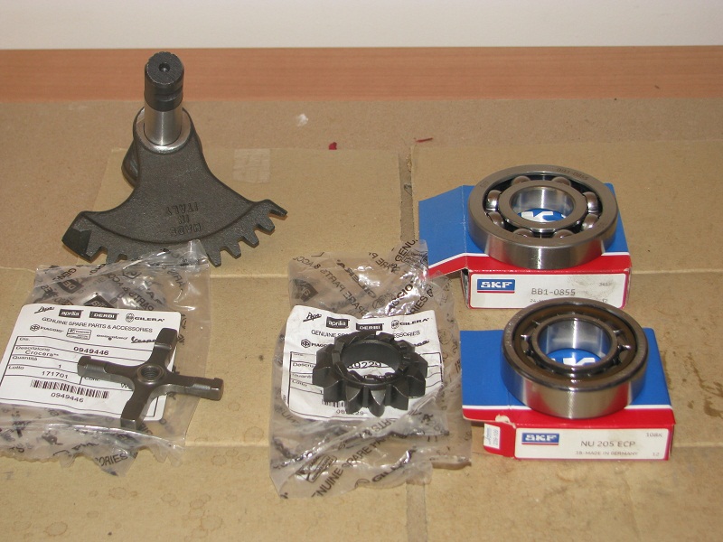

Inserito il - 25/06/2013 : 12:39:22
Primi acquisti, ove possibile tutto originale o skf

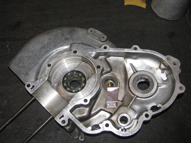

Inserito il - 29/06/2013 : 23:05:08
Rimontaggio motore Sostituiti: cuscinetti, paraolio,crocera, ingranaggi messa in moto e revisione parastrappi
