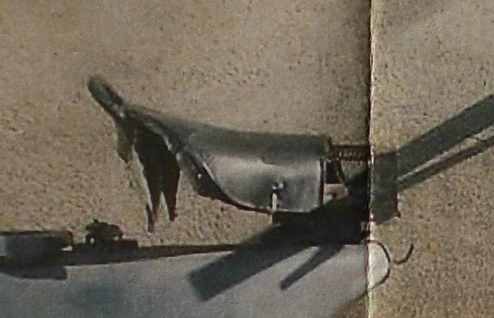

per quanto riguarda la scritta aq. cont- aq. m.italy o a.rejna
credo rimarrà un quesito insoluto,
come per molte altre parti della vespa per altro.
Sulle old targate però ho sempre riscontrato aq,continentale o a.rejna
ma mai la scritta m.in italy come invece si riscontra sulle 50cc
Della mia ho solo una foto del pre-restauro, ma di lato e tra l'altro malridotta
89,69 KB
