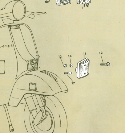

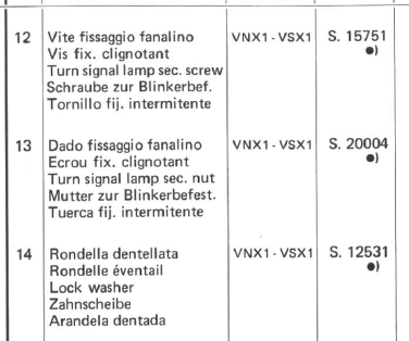

Ciao Ragazzi, un altro consiglio sul rimontaggio del p200e, non so come vanno rimonatate le frecce anteriori, mi spiego meglio..
sapete dirmi la seguenza di viti, rondelle ecc.?
Dal lato della plastica ci va solo la testa della vite?, senza niente?
dal lato interno invece?
se non ricordo male ci vanno delle rondelle zigrinate e delle plastiche coniche?
sapete aiutarmi, avete magari qualche foto?
potete spiegarmi bene la seguenza?
vespino
d.uca23
Avatar
Città: my vespa
958 Messaggi
Inserito il - 19/11/2012 : 19:51:06  Mostra Profilo Invia a d.uca23 un Messaggio Privato
Dal catalogo ricambi:
273,7 KB
60,95 KB
Dal mio px arcobaleno prodotto nel 1983(dovrebbe essere ugulae):
Sulla freccia ci va direttamente la vite (M4x28mm) che ha la testa svasata e si accoppia perfettamente con la freccia;dal lato del bauletto ci vanno la rondella zigrinata e il dado.
Nella parte superiore devi interporre tra la rondella zigrinata e il tealio va interposto l'occhiello del cavo della freccia...
Il piatto portaganasce dovrebbe andare in nero(o almeno l'ho visto sempre nero sui px).
Un saluto

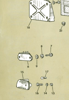

Lato regolatore:

non ho ben capito..
dall'esploso sembra che si monti intenamente...
la il pezzo n.17 cos'è?
Inserito il - 19/11/2012 : 23:47:54  Mostra Profilo Invia a n/a (ex wyatt) un Messaggio Privato
la lampadina
d.uca23
Avatar
Città: my vespa
958 Messaggi
Inserito il - 19/11/2012 : 23:50:01  Mostra Profilo Invia a d.uca23 un Messaggio Privato
Wyatt87 ha scritto:
la lampadina
Esatto,quella è la freccia di dietro...
Il regolatore è il numero 6.
