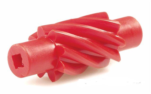

ciao a tutti...per il conta km vespa 50n 67
ce' qualcuno che sa esattamente che ingranaggi vanno per ruote 2,75 9 e 3,00 10 nel mozzo anteriore.Piu precisamente l'ingranaggio rosso dovrebbe cambiare il numero di principi o spire...

l ingranaggio per ruote da 9 e di colore nero, e ha un dente in meno.

Andy, sai dove trovare il 9 principi nero per ruote da 9??

Inserito il - 07/03/2013 : 13:40:37  Mostra Profilo Invia a andy90 un Messaggio Privato
se nn c'e in qsto sito nn so proprio dove dirti di cercarlo.

Inserito il - 07/03/2013 : 13:46:43  Mostra Profilo Invia a jodreed un Messaggio Privato
E' lui!!!! Evviva!!!!!
Grazie!!!

Ops, ma l'ingranaggio madre per il mozzo da 9? Al nido non c'è! Ovviamente è diverso da quello del mozzo da 10, giusto??

Inserito il - 07/03/2013 : 16:18:01  Mostra Profilo Invia a andy90 un Messaggio Privato
prova con quello tradizionale e vedi 1 po come va!

Inserito il - 07/03/2013 : 16:34:40  Mostra Profilo Invia a jodreed un Messaggio Privato
Intendi quello per ruote da dieci nero? Vabbè proverò.

Inserito il - 07/03/2013 : 16:38:28  Mostra Profilo Invia a andy90 un Messaggio Privato
il rocchetto nero con l ingranaggio nero...

Inserito il - 07/03/2013 : 16:48:28  Mostra Profilo Invia a jodreed un Messaggio Privato
OK, avevo capito bene. Purtroppo di small non so proprio nulla.

Inserito il - 07/03/2013 : 20:40:06  Mostra Profilo Invia a jodreed un Messaggio Privato
Alla fine è bastato chiedere al centro piaggio, ma non special 9, bensì 50N. Assurdo!!!
