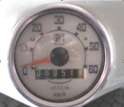

Su questo forum persone molto più esperte di me mi hanno indicato che il contachilometri per la mia 50 del '64 è quello in foto, per la tua, visto l'anno forse possono andare bene anche quelli che ci sono sulla eBay, quello in foto ha costi proibitivi (per me) però ho fiducia di trovarlo....
Aspetta altre risposte da persone più competenti.
