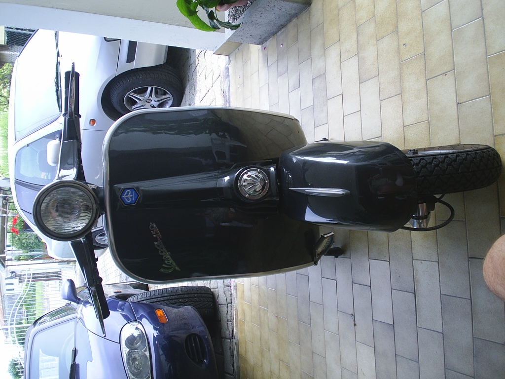

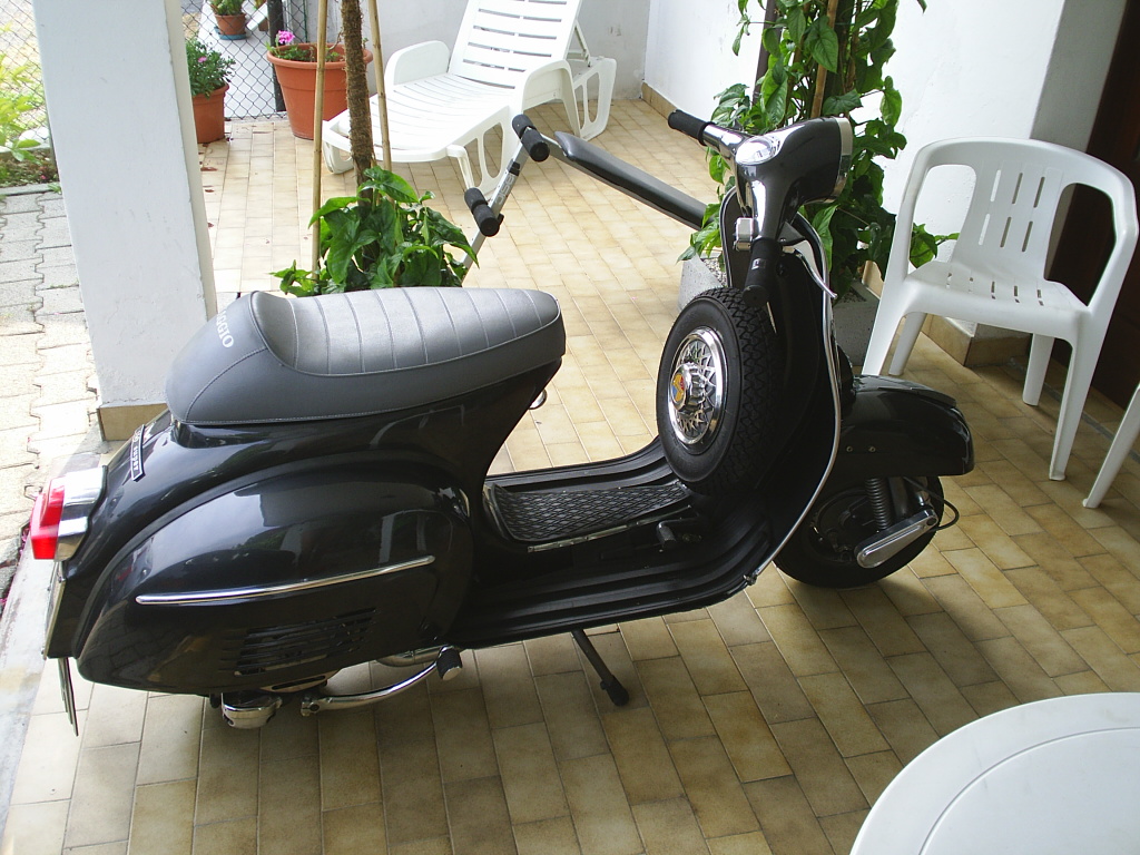

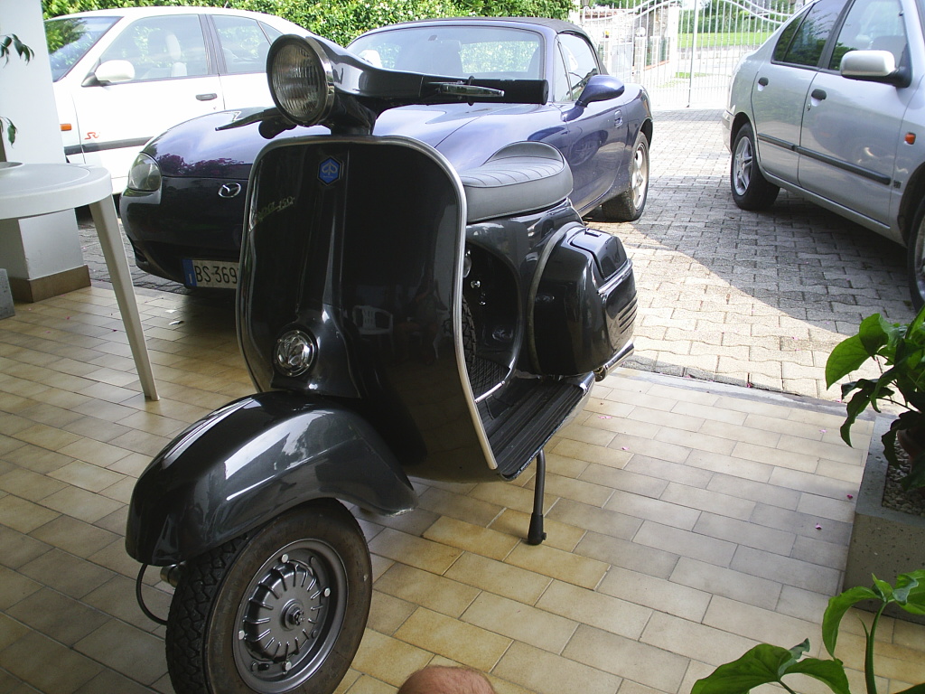

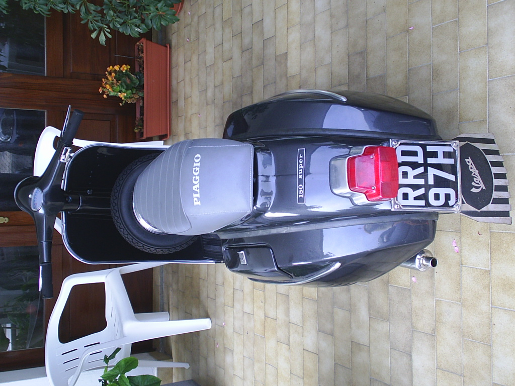

Salve a tutti,
ho questo problema:
volgio restaurare la mia vesapa come sopra ma confrontandola con l'originale italiana ci sono parecchie differenze, dal parafango al manubrio, scritta sullo scudo e allo stemma frontale e altre che io non ho ancora scoperto. Il problema e che o la rifaccio come se fosse una 150 super italiana ma non mi andrebbe o trovo qualche foto dell'originale prodotta dalla Douglas perche' ho anche il dubbio che negli anni in inghilterra l'abbiano un po' pasticciata. E' immatricolata nel 68 e Vi allego due foto, grazie mille a chi mi aiuta e da consigli.

Le foto che vedete sono di quando l'ho comprata piu' di 3 anni fa. Il lavoro era fatto con i piedi e la vernice si e' crepata in quanto data direttamente sopra non so quante altre precedenti. Il parascudo batteva sul bordo del fanale anteriore ed e' completamente rovinato dove batte. oltretutto sta facendo un po' di ruggine qua e la dove si e' scrostata la vernice. Insomma non e' un catorcio e potrebbe tirare avanti ma ho trovato una persona appassionata che lavora quasi gratis e mi aiutera a sistemarla. Il problema sta che nemmeno lui conosce la versione inglese e non sappiamo quale direzione prendere nel restauro.
Per me sarebbe fondamentale capire com'era l'originale inglese e quali pezzi sono invece frutto di errati restauri precedenti.

La produzione di vespa douglas cessa nel 65, dopo un sensibile calo delle vendite negli anni precedenti, da quel momento la Douglas diventa semplice importatore delle vespa prodotte a Pontedera.
Detto questo la tua Super 150 è italianissima, e per quello che vedo parafango e manubrio sono giusti per il modello.
Una volta che l'avrai sabbiata potremo vedere gli effettivi fori per le scritte posteriori, dato che quella che c'è ora è per i modelli post 73.
