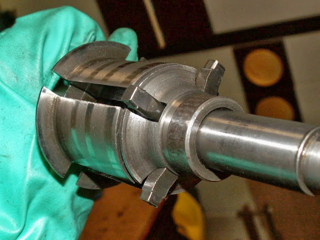

nel frattempo sto proseguendo con la pulizia e revisione degli altri pezzi.
ieri ho dato uno sguardo agli ingranaggi del cambio e alla crociera
questo ingranaggio nella foto sotto(che marcia è? è il più grande sulla primaria )
ha un segno molto marcato, devo preoccuparmi? a cosa può esser dovuto?
inoltre presenta questi segni che sembrano però una lavorazone meccanica, quindi non dovuti ad usura del pezzo, dico male?
inoltre volevo farvi vedere la crociera
come faccio a sapere se è da sostituire?
graie e scusate le mille domande da principiante!

La crociera di solito quando si fa una revisione del motore è da sostituire
