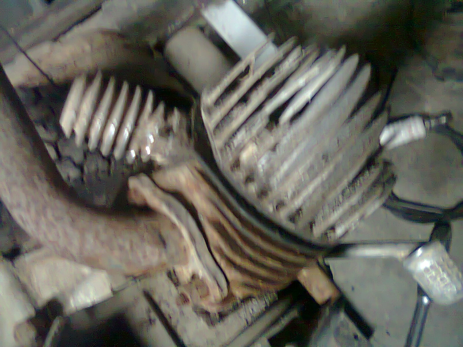

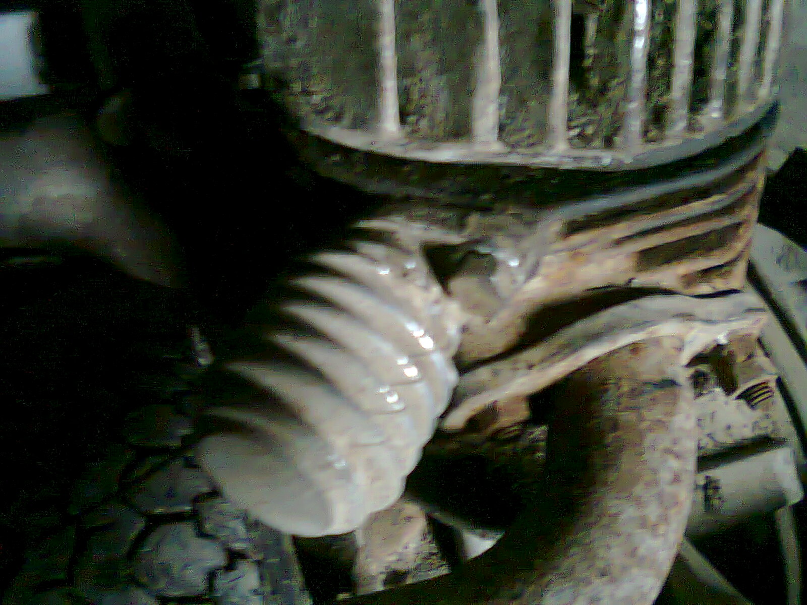

Buonasera a tutti,
questa sera abbiamo smontato il blocco motore di una vespa 50 Special e abbiamo notato che il cilindro (DR) ha una strana "valvola" applicata.Voi avete mai visto una cosa del genere sulla vespa?
ILLUMINATECI!!!!
Lu86

Inserito il - 27/10/2012 : 20:15:02  Mostra Profilo Invia a et3jeans1976 un Messaggio Privato
Mai visto nulla del genere
Ma io faccio poco testo.

Inserito il - 27/10/2012 : 20:24:19  Mostra Profilo Invia a DarioVNB1-T.S. un Messaggio Privato
Pochissimo tempo fa un altro utente aveva trovato un gruppo termico identico al tuo e ci si chiedeva cosa fosse
Non so se al termine della discussione si sia arrivati ad una risposta!!

Inserito il - 27/10/2012 : 20:28:57  Mostra Profilo  Visita l'Homepage di fra2 Invia a fra2 un Messaggio Privato
ci sono due viti smontatela no? per noi è una scatola chiusa...

Inserito il - 27/10/2012 : 20:35:39  Mostra Profilo Invia a grandeveget un Messaggio Privato
è il cosiddetto "risonatore" , presumo quindi sia una camera di risonanza, so a cosa serve in una marmitta, non in un cilindro, ma se fosse collegato allo scarico presumo abbia la stessa funzione che nella marmtta, e cioè entrare in risonanza ai bassi dando più coppia, senza invece pregiudicare più di tanto gli alti. Di più nin zo...

Inserito il - 27/10/2012 : 20:36:51  Mostra Profilo  Clicca per vedere l'indirizzo MSN di vespista d.o.c. Invia a vespista d.o.c. un Messaggio Privato
si chiama risonatore,è un compensatore di gas di scarico che entra in funzione (cioè in frequenza di risonanza) ad un determinato regime, "sincronizzando" i rimbalzi dei gas di scarico, ma solo in quei regimi per cui è tarato, corrispondenti di solito ai medio-bassi
avevo fatto una ricerca poco tempo fa per un altro gt comparso in questo forum

Inserito il - 28/10/2012 : 16:08:46  Mostra Profilo Invia a Carlo75 un Messaggio Privato
Corretto, è un risuonatore. Più precisamente (se guardate bene) è collegato alla camera di scoppio attaverso il cilindro e non sulla testa.
Una 20ina di anni fa la DR vendeva appunto un 102cc "con risuonatore" (non si tratta quindi di una modifica artigianale), il cui funzionamento è quello spiegato sopra da grandeveget e vespista doc e che assicurava a detta del produttore un altissimo incremento di coppia.
Non so quanto fosse realmente efficace questa soluzione, presumo non molto (un pò come altre soluzioni ad effetto, tipo teste a doppia candela, cadute poi nel dimenticatoio). Ad ogni modo quel cilindro ora credo sia piuttosto raro, dunque varrebbe la pena rimetterlo in sesto o, quantomeno, tenerselo sullo scaffale nell'angoletto "vintage"

Inserito il - 28/10/2012 : 16:54:16  Mostra Profilo Invia a grandeveget un Messaggio Privato
ma mi sono sempre chiesto: con la cuffia come la mettiamo?

Inserito il - 28/10/2012 : 17:18:46  Mostra Profilo Invia a Mik Vespa V un Messaggio Privato
si dovrà tagliarne un po per forza, ma poi il raffreddamento potrebbe andare a farsi benedire

Inserito il - 28/10/2012 : 17:29:50  Mostra Profilo Invia a grandeveget un Messaggio Privato
Be' non credo ci sarebbero grossi problemi di raffreddamente se si taglia per bene esclusivamente nel piccolo spazio che serve giusto a far passare il risonatore. Quest'ultimo peraltro è dotato di alette e contribuisce al raffreddamento, se vogliamo è una valvola di sfogo per il calore del gt.

Inserito il - 28/10/2012 : 17:38:00  Mostra Profilo Invia a Mik Vespa V un Messaggio Privato
ok, ritiro quello che ho detto

Inserito il - 28/10/2012 : 18:32:16  Mostra Profilo  Visita l'Homepage di Fabio-san Invia a Fabio-san un Messaggio Privato
io ricordo che il mio meccanico mi aveva applicato una roba del genere sulla NSR125

Inserito il - 28/10/2012 : 21:36:24  Mostra Profilo Invia a Oldspecial un Messaggio Privato
Credo che una cosa del genere è più di ingombro che altro... se si voglion migliorar le prestazioni sappiamo bene dove agire.. se avesse fatto la differenza a parer mio lo avrebbero prodotto tuttora... ma resta comunque un pezzo raro da reperire e per questo va conservato..
Inserito il - 28/10/2012 : 22:47:14  Mostra Profilo  Visita l'Homepage di poeta  Clicca per vedere l'indirizzo MSN di poeta Invia a poeta un Messaggio Privato
Infatti oggi nessuno ha riproposto quell'abominio.....
se andava tanto bene... perchè?
