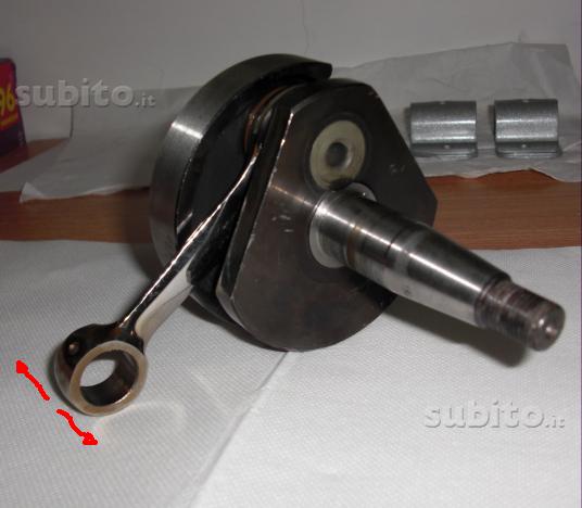

proprio ieri mi è arrivato l'albero motore anticipato Mazzucchelli per il mio 130 POLINI.
Prendendolo in mano, ho notato che la biella (come potete vedere in foto)ha un leggero gioco.
28,77 KB
Voi che avete più esperienza, è normale che faccia cosi?
GRAZIE
Lu86

certo, quello è gioco assiale, se non ci fosse, la biella struscerebbe contro le spalle dell'albero creando atriti enormi e surriscaldamenti eccessivi che porterebbero a sbiellare, il gioco assiale deve essere almeno di 4 decimi, anche di più se si montano bielle senza rasamenti!!!

insomma è normale.
