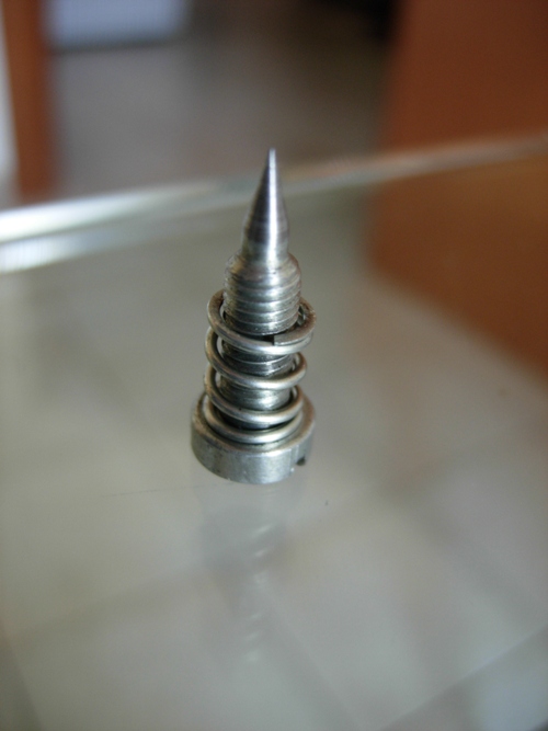

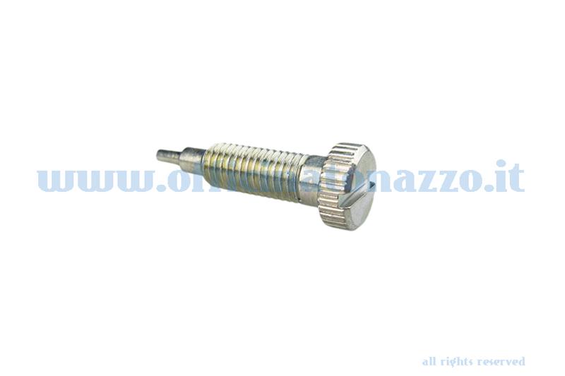

le tacche(statore e quella sul carter)sono perfettamente allineate,la marmitta e' stata bruciata e riverniciata dal vecchio propietario circa 6 mesi fa,fra' leggendo un po' di discussioni in giro qui con il tasto cerca ho scoperto una cosa e non so' se questa influisce sulla carburazione del minimo,lo spillo della regolazione eria miscela(vite posteriore)e' diversa dalla vite che mimmo nel suo post sul carburatore SI ha messo,metto la foto dello spillo che monta il mio carburatore e quella che anche ton4zzo da come pezzo di ricambio per carburatori(che poi e' come quella messa da mimmo)sono diverse,sapete se un p125x del 1980 montava quello conico o quello a troco di cono???
 96,64 KB
 16,52 KB SI sia il 24 che il 20 |

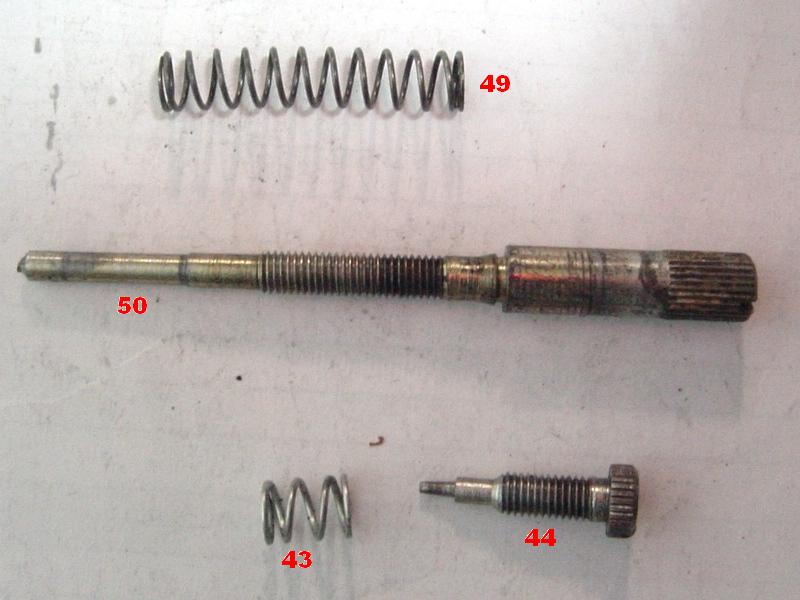

Inserito il - 17/10/2012 : 17:31:38
questo e quello che mimmo ha messo nel descrivere il carburatore SI
