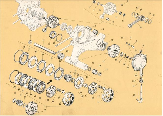

vabè per prima cosa faro' una revisione completa della frizza,dove lo trovo un esploso cosi so tutto quello che va preso?
Toh , beccati questo...

certo che nelle old non c'è nulla di facile
perchè nell'immagine c'è l'esploso di 2 frizioni?
Città: PORTOGRUARO
Inserito il - 11/10/2012 : 18:57:14  Mostra Profilo Invia a fede200e un Messaggio Privato
quella più in basso è del GS!

bene allora oltre a dischi infradischi e le molle,dovrei cambiare il pezzo 30 e 32 ossia boccola e rasamento?
