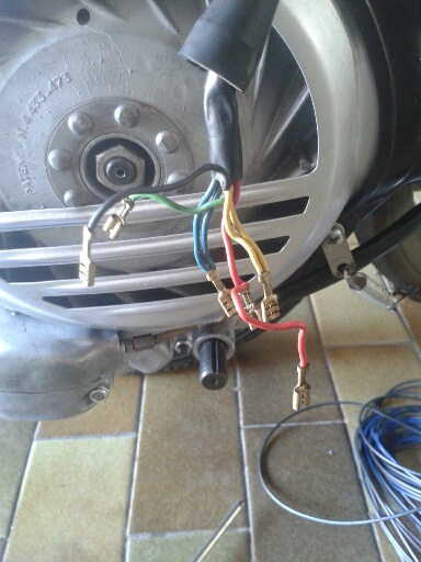

Eccoci qua, eravamo rimasti al devioluci.
La cosa è molto semplice, innazitutto bisogna staccarlo e dividere i 2 verdi. Dopo di che procedere così.
131,76 KB
Ho fatto così e FUNZIONA TUTTO
Stasera il video
Quindi ora se volete mettere un motore PX su una Sprint/GT ecc ecc non avete più scuse

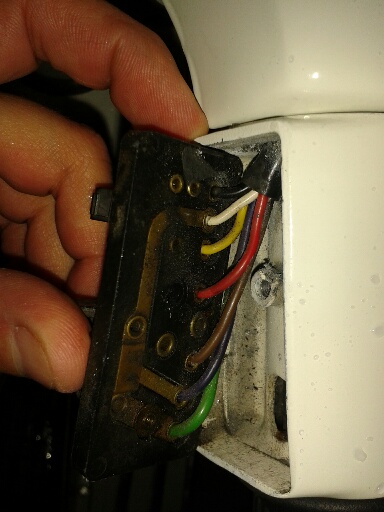

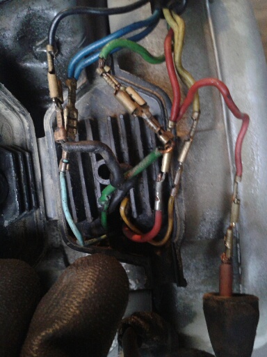

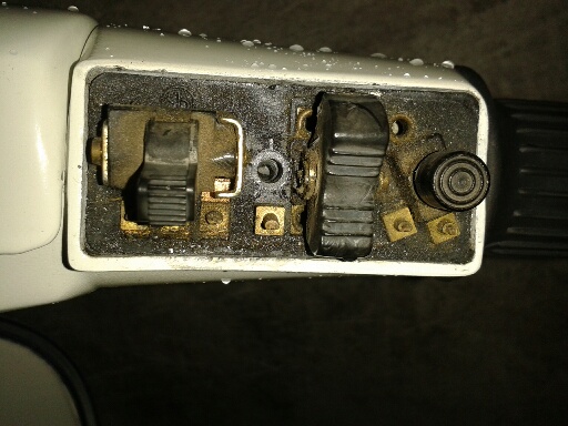

ora ho un problema simile a quello di questo topic ma con una P150x del 1979 versione a puntine 6V senza frecce, dopo aver montato il motore di una Arcobaleno con regolatore di tensione e bobina 12V non riesco a far funzionare i fari....
oltre a dover modificare l'interruttore stop e clacson qualche buon'anima sa dirmi che modifiche sono necessarie al mio devio luci?
grazie in anticipo purtroppo io con l'elettronica non ho un buon rapporto... allego qualche foto dell'impianto originale
