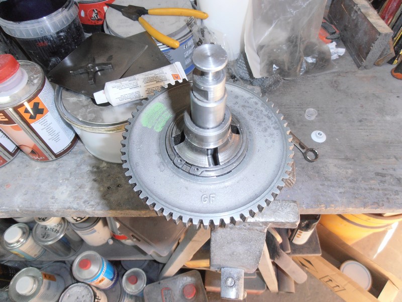

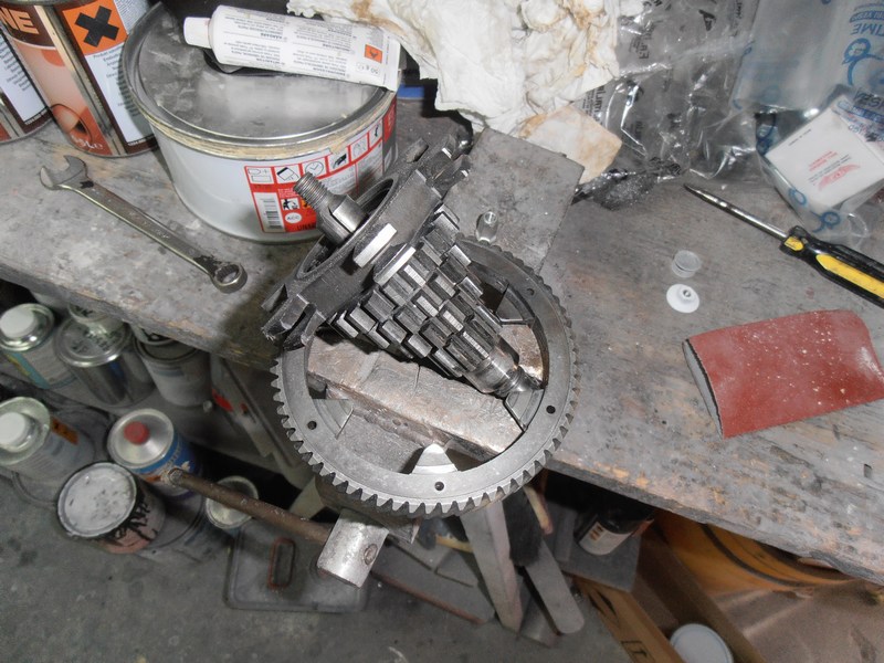

Poi ho revisionato il cambio e il parastrappi
147,08 KB
139,38 KB
107,06 KB
130,06 KB
133,35 KB
120,24 KB

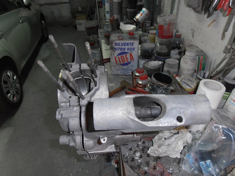

E gli ho montati nel carter
150,2 KB

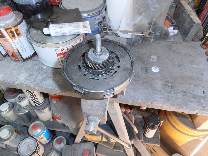

Poi ho revisionato la frizione e il suo carterino
144,93 KB
153,58 KB
149,15 KB
127,26 KB
118,28 KB

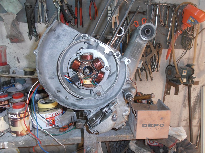

Infine lo statore
116,33 KB

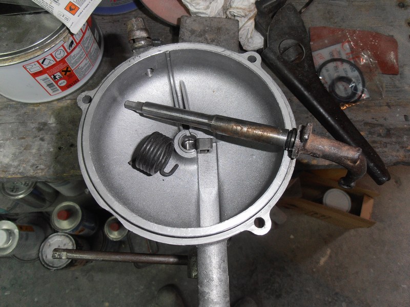

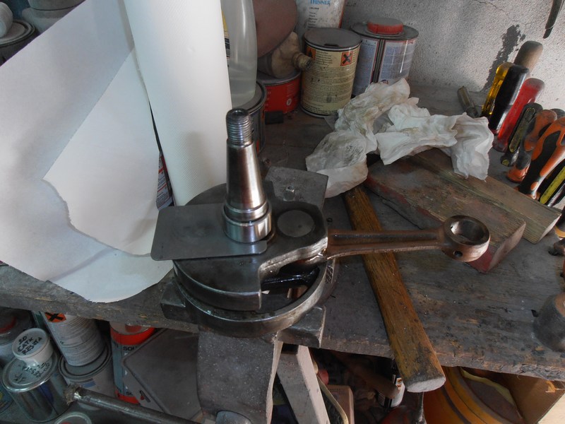

Oggi ho messo la boccola all'albero
105,6 KB
Montati cuscinetto di banco e settore messa in moto

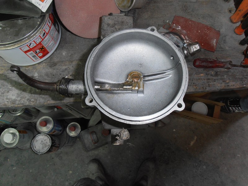

Finito anche il semicarter frizione
152,88 KB
Quindi ho chiuso il motore e montato statore e preselettore
156,56 KB

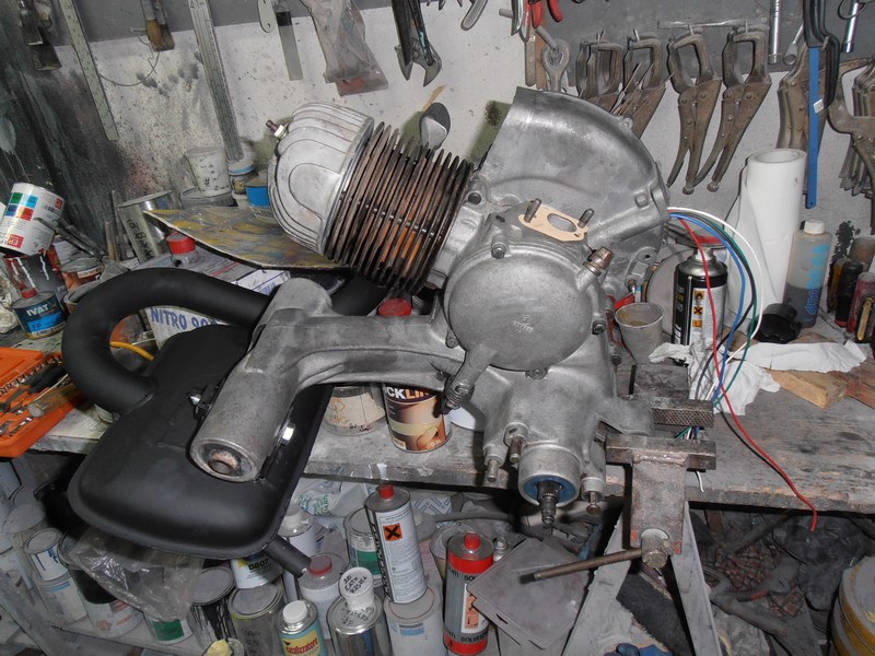

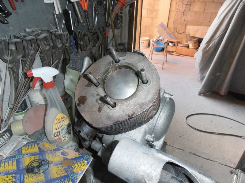

Il gruppo termico
139,93 KB
152,91 KB
