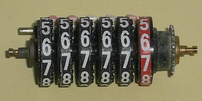

sono partito da un font che mi pare si chiami kalinga, poi li ho modificati tutti per renderli un po' più "morbidi"... quelli creati da zero sono solamente l'1 e il 4... te li mando sia come immagine sia come vettoriale nel caso avessi il programma con cui aprirlo...
Inserito il - 10/12/2012 : 21:02:10  Mostra Profilo Invia a n/a (ex wyatt) un Messaggio Privato
anzi, aspetta, ho un'idea migliore... mi dici quant'è larga e lunga la striscia, così te li metto già a posto per essere stampati? cioè... quello che mi serve è la lunghezza e la larghezza del rotolino svolto per intenderci
alfred
c.t.
1436 Messaggi
Inserito il - 10/12/2012 : 21:31:14  Mostra Profilo Invia a alfred un Messaggio Privato
sviluppo rocchetto : mm.46.5
larghezza rullini (=numeri) : mm.2
altezza numeri : mm.3.7/3.8
tanks
ps. mandami pure il vettoriale

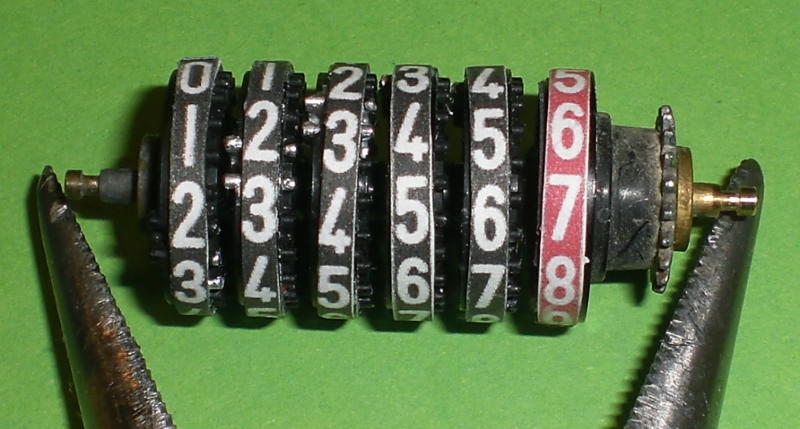

Inserito il - 11/12/2012 : 21:22:42  Mostra Profilo Invia a alfred un Messaggio Privato
un grazie a Wyatt
che pazientemente mi ha fornito
in formato vettoriale la strisciata dei numeri con il font giusto
Ed ecco un primo risultato volante fatto con della semplice carta
87,35 KB
Domani stampo definitivamente e con + precisione
con la laser su carta adesiva della chodach o 3EMME
grazie WYatt

Dettaglio un pelo scadente ma sicuramente è merito della stampante laser. Con una buona inkjet, stampa in alta definizione su carta adesiva giusta viene perfetto... Grande!
Inserito il - 14/12/2012 : 17:09:13  Mostra Profilo Invia a n/a (ex wyatt) un Messaggio Privato
i numeri ad essere pignoli non erano proprio perfettamente identici ma assicuro che erano rassomiglianti al 99%
Non ho usato un solo font... ne ho usati diversi (3 se non ricordo male) e ho comunque dovuto apportare delle modifiche ai singoli caratteri per dargli lo spessore giusto o vattelapesca... comunque mi sembra un risultato accettabile ...
sei riuscito ad aprire il file con autocad o hai stampato con il jpg?
alfred
c.t.
1436 Messaggi
Inserito il - 14/12/2012 : 17:28:28  Mostra Profilo Invia a alfred un Messaggio Privato
si ho usato il file *dwg e leggermente ritoccato i riempimenti dei numeri e rifatta una prova di stampa con la laser de''uffico usando
carta kodak-adesiva ..
54,77 KB
La foto non rende bene, dal vivo sono decisamnete meglio,
Un grazie di nuovo a lorenzo

i numeri bianchi, si possono sbiancare di più?
si vede una reticolatura di sottofondo....
