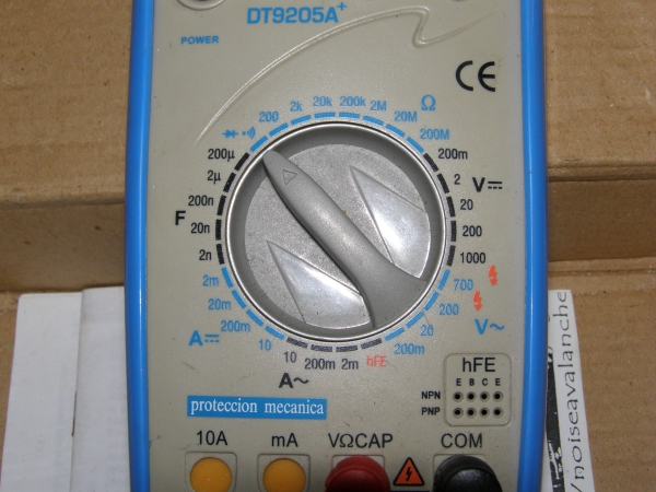

Allego una foto del mio tester cosi capisco bene come misurare..
224,35 KB
Come č posizionato ora, posso misurare la continuitą giusto?
un pin sull'entrata e l'altro in uscita.
Per la resistivitą stiamo parlando di Ohm? dove va posizionato il selettore?
Il mio uso del tester di solito si limita alla continuitą e basta..
Cittą: Vipiteno
Inserito il - 12/10/2012 : 19:04:26  Mostra Profilo Invia a sanrem un Messaggio Privato
In base al valore da misurare devi spostare la portata che si trova sulla destra del cicalino , dove si trova adesso in questo momento !
200 - 2K - 20K - 200K - 2M - 20M ecc..
L aportat aé importante per avere una misura piś corretta possibile , quindi se ti accorgi che non misura nulla , giri fino a che non trovi il valore corretto e la scala ti indicherį l'unitį di valore !
I puntali vanno posizionati come nella misurazione di continuitį !!
