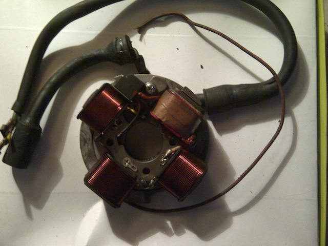

ad esempio, questo dovrebbe essere lo statore dell'accensione elettronica del mio PK
uscita a tre fili con connettore rotondo... ma mi sa che hanno pasticciato qualcosa!
86,47 KB
di primo acchito, vedete qualcosa che non va? a me pare che alcuni fili siano dissaldati e non capisco perche' ci siano due guaine che escono dallo statore...
una va alla centralina ed una al cablaggio?

intanto conviene sguainare tutto e rifare i cavi poi ti aiutiamo a riassemblare i fili....
intanto cerca di fare più foto possibile e cerca di ripristinare i colori pulendoli cun un diluente...

ottimo, grazie
dove trovo uno schema? delle foto "guida"?
