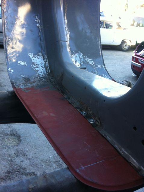

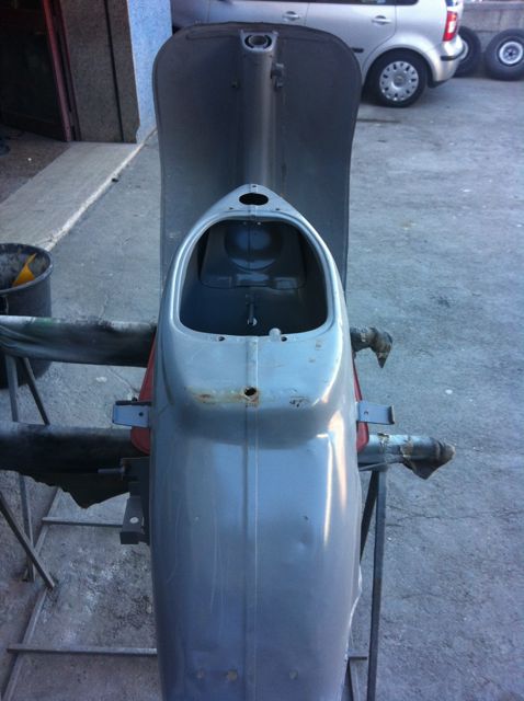

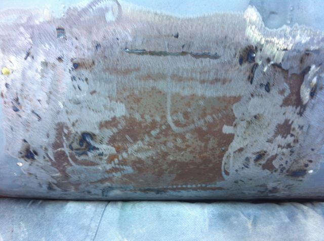

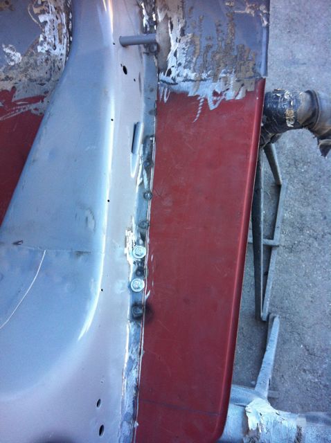

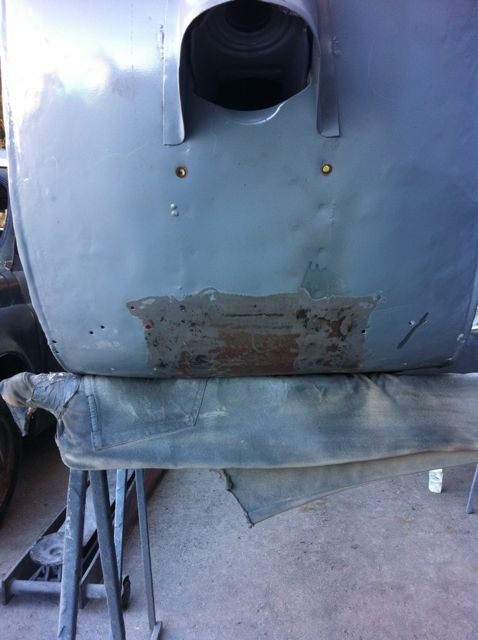

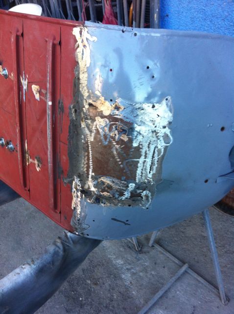

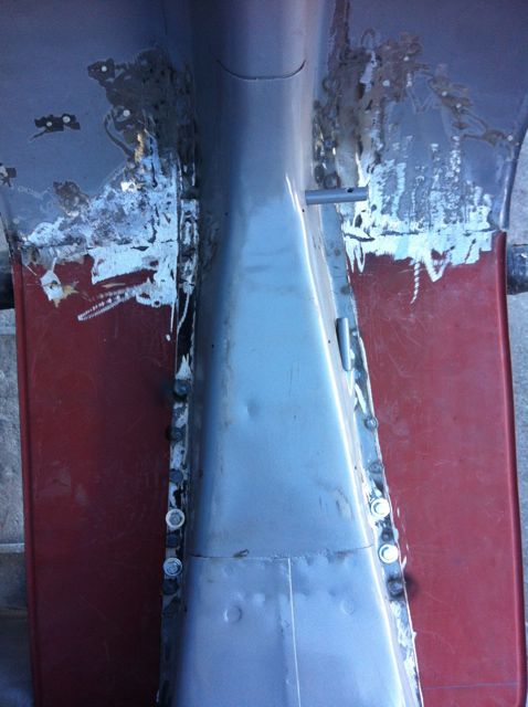

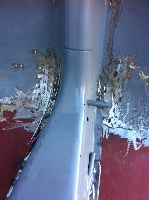

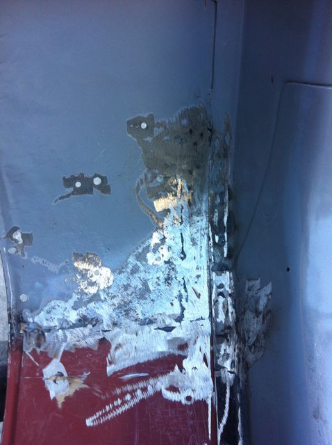

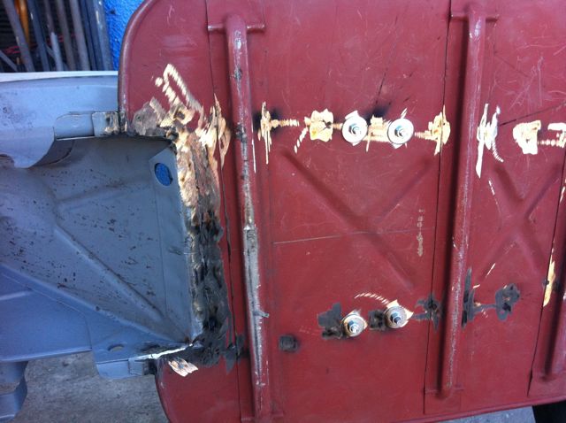

Aggiornamenti: L'interno del tunnel è stato pulito e passato con antiruggine; E' stata posizionata, ed unita al resto,una pezza sullo scudo; La nuova pedana è stata saldata. Immagine:

Hai una vespa stupenda adesso Notar però devo farti un piccolo appunto, nella fase sostituzione pedana a me sembra che il telaio sia leggermente storto causato dalla tiratura delle saldature , potrei anche sbagliarmi ma l'impressione che mi ha dato vedendo l'ultima foto da dietro del telaio è quella, cmq romai è fatta e la vespa è venuta uno spettacolo goditela!!!!!    |

son contento che il telaio non sia storto, a volte le foto spesso ingannano. ti faccio ancora i miei complimenti per aver riportato al nuova vita quella vespa se lo meritava davvero   |

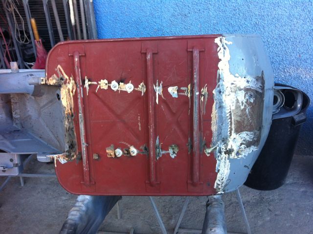

bellissima, un piccola appunto, dove hai preso quella pedana a 3 listelli??? |

vabbè scusate il polverone sollevato nn volevo Comunque si chiamandoli "in italiano parlato" listelli Intendevo, dire le traversine sotto la pedana La TS Monta la pedana con due traversine( se serve faccio foto) ed è un particolare unico per il modello, diciamo che se andate a vedere una vespa rimaneggiata ed avete dubbi su quale modello sia, beh vedendo una pedana originale con due listelli avete quasi la certezza sia un TS Online si trova con difficolta ma con un pò di ricerche si trova giusta, inquanto come già detto i più comuni venditori la unificano (SBAGLIANDO spero per ignoranza e non per convenienza  ) con gtr ecc, una ben fatta che ne ho visto online sparava kmq 130 euro alle fiere sò ke si trova spesso e di buone qualità a prezzi equivalenti alle altre, ma io ke sto sulla zattera nn ho avuto modo di verificare.. questo non toglie ke la tua bellissima katmandù è una bellissima vespa e questa verniciatura mi solleva da un dubbio che avevo da qualche giorno..
