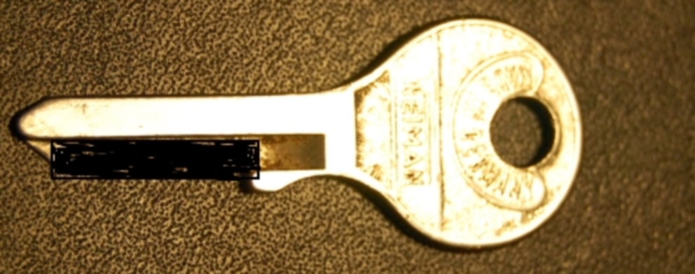

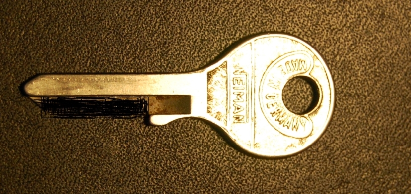

Le chiavi che ho acquistato sono del tipo lungo, queste hanno un tipo di scritta circolare ma esistono anche con la scritta circolare "made in germany", differiscono anche dal tipo di decorazione e texture da queste ultime.
Non so quali siano le piu' comuni, le ho viste entrambe per le vespe, forse quelle del tipo che ho comprato io sono le piu' antiche.
Ecco le chiavi:
214,66 KB

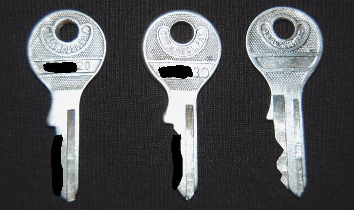

Forse qualcuno si starà chiedendo perchè ne ho occultato delle parti, a breve lo s piegherò.

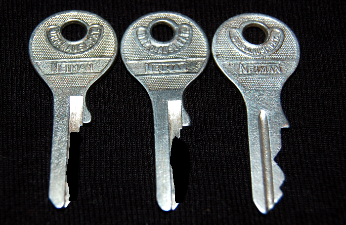

Ecco le chiavi dopo il trattamento con spazzolino di ottone e CIF.
382,23 KB
320,69 KB

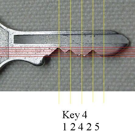

Praticamente funziona così, le chiavi hanno un codice di 5 cifre con il quale chiunque conosca la formula è in grado di ricostruirle.
E' molto intuitivo:
33,32 KB
Come potete vedere esistono 5 livelli di altezze delle "valli" della chiave, e 5 sono i pistoncini da sollevare nei blocchetti (a parte alcuni del bauletto che sono 4) dunque si otterrà un numero di 5 cifre dove ogni cifra va da 1 a 5. Questa configurazione, abbinata al tipo di chiave da origine alla vostra chiave.
Dunque io consiglio a chi abbia una sola chiave, non abbia la cifra stampigliata sulla chiave o anche per sicurezza di ricavarsi la sequenza per le proprie chiavi della vespa e di scriversela da qualche parte, in modo da potersela rifare o far rifare agevolmente se si dovessero smarrire le chiavi.
Naturalmente io non le ho occultate perchè temo che un giorno forse le monterò su qualche vespa e qualcuno me la possa fregare facendosi la chiave, piu' per suscitare la vostra curiosità e per mettervi in guardia dal mostrare le chiavi a chiunque.

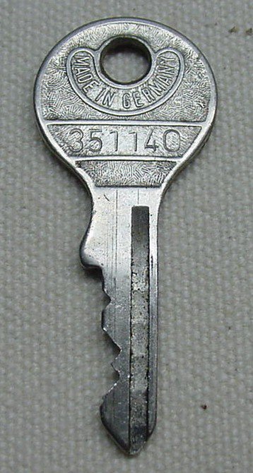

Ecco ora una foto della chiave lunga dell'altro tipo, quella con la scritta "made in germany", qui mostro il codice tanto non è mia ha ha ha...questa è di una bmw pre 1984 che montava le stesse chiavi della vespa praticamente:
68,42 KB
vedete anche qui che il codice corrisponde alla sequenza dei denti e delle valli (lo 0 non conta, credo sia la punta)

Ora chiedo a qualcuno di aiutarmi a capire di cosa sia la terza chiave delle mie che ho postato nelle foto che ho messo su sfondo nero. Quella senza codice, quella non occultata per intendersi. Di che vespa e di che parte di essa. E' diversa dalle altre, non è una chiave per bloccasterzo, o almeno non per bloccasterzo large anni 60/70...se qualcuno ne ha una che gli somiglia. Forse accensione sul manubrio rally o px senza frecce? Bloccasterzo 180 ss? Qualche sella?...
