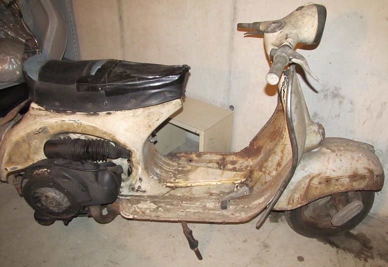

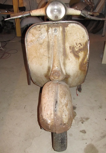

Buongiorno a tutti, dopo un po' di tempo riesco finalmente a presentarvi il mio nuovo acquisto, stavolta si tratta di un modello di punta e quindi avrò bisogno di tutto il vostro aiuto.
Perchè voglio farne una vespa degna di tale nome!
Ecco un po' di foto:

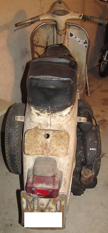

Targa MI, la mia città

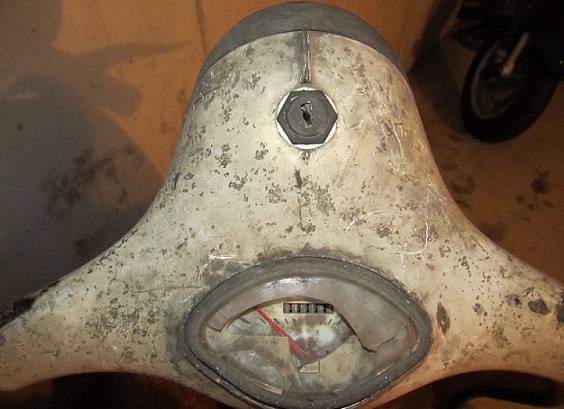

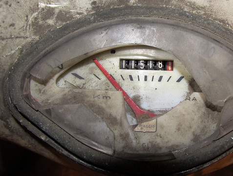

Il contakm segna 11mila ma la vespa credo ne abbia ben di più...

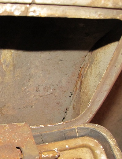

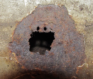

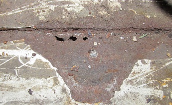

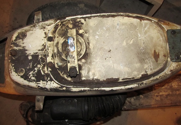

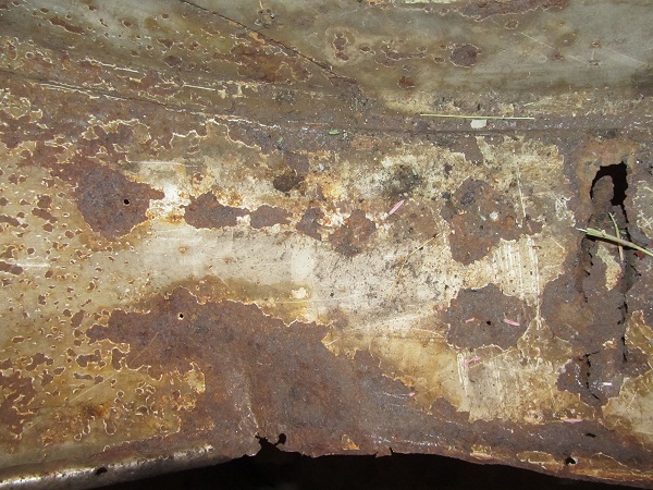

Prima magagna, buchi di ruggine passante dentro il vano porta oggetti posteriore...

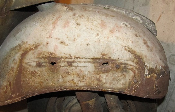

110,74 KB

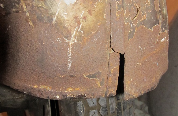

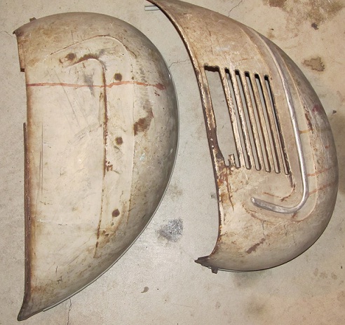

Parafango... secondo voi si recupera no?

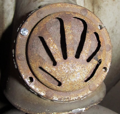

Cicalino marcio.

E ora le domande:

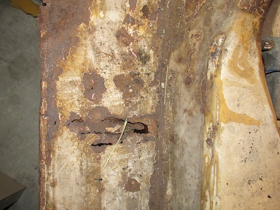

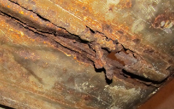

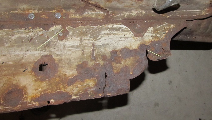

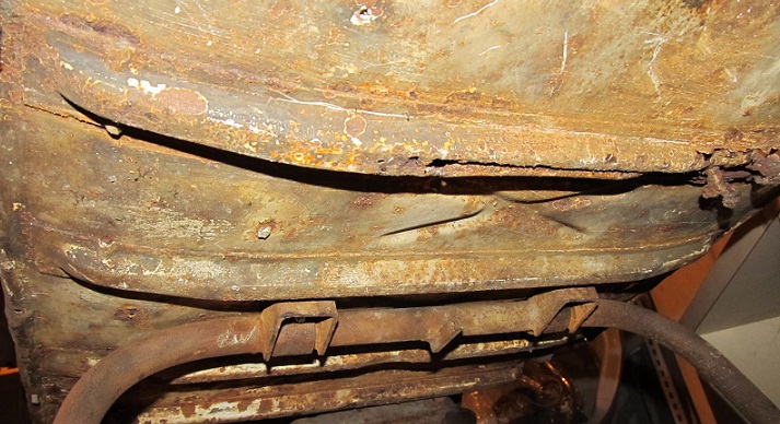

1- la pedana secondo voi è da sostituire?

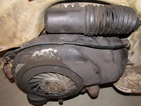

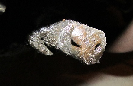

2- Il perno settore avviamento è danneggiato, chi mi sa dire se il pezzo è uguale a qualche altro modello di vespa? vorrei mettercelo nuovo...

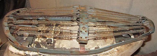

3- Il telaio sella che aveva su è quello che si vede in foto, secondo voi è originale?
Grazie a tutti

La pedana è senza dubbio da sostituire,la migliore in commercio la trovi sulla baia a Messina,il settore messa in moto si trova facilmente,il telaio sella purtroppo non è di 160 gs
Inserito il - 08/03/2012 : 08:20:53  Mostra Profilo  Visita l'Homepage di poeta  Clicca per vedere l'indirizzo MSN di poeta Invia a poeta un Messaggio Privato

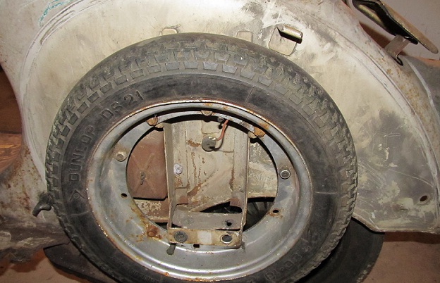

la sella nuova sui 150 davvero bella (Scootervintage o catalogo piaggio ma costa il doppio)...
il raddrizzatore originale, cerchio scorta originale... fiancate buone...
la pedana falla saldare solo a chi ha una saldatrice a punte mi raccomando... ricordalo....
vetro strumento fondo e cornice vai di Piaggio Catalogo vintage senza discutere.
Direi di farla VERDE o rosso metz... con sella in tinta...
da veri intenditori.
Bel pezzo di vespa!

Penso intenda la puntatrice per saldare la pedana nuova sul tunnel

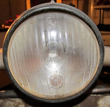

Poeta ma il fondo del contakm PIAGGIO ho provato a comprarlo però è fatto di un materiale che non lascia passare la luce del contakm.
Almeno questo è quello che avevo notato sul GL e poi alla fine ho rimesso il suo originale che era di plastica leggermente trasparente.
Ora ti chiedo, non vale la pena di comprarne uno non piaggio ma che lascia trasparire bene la luce contakm ?
Un'altra domanda sul settore avviamento: è uguale su tutte le vespe che NON hanno il millerighe? Oppure ce ne sono diversi tipi?
