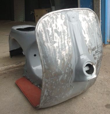

Io non voglio criticare il suo lavoro.... ma chiedo come mai tutto quello stucco !?
Normalmente lo si applica dove , dopo aver ribattuto la lamiera non risulta perfettamente liscia oppure dove ci sono dei graffi profondi.... !
Ha ragione Wyatt , hai voglia a fare il maestro Miyagi della situazione ( metti la cera e toglia la cera !)  |

| Notar ha scritto:
il carrozziere mi ha spiegato che quella base di stucco gli serviva per levigare tutto per bene e portare tutto a livello, senza lasciarne in eccesso... alla fine ne sarebbe rimasto molto poco..
Ho tentato di spiegarlo per molto tempo, purtroppo però nessuno l'ha voluto capire. I lavori di lamiera non si giudicano a occhio (per di più sulle foto ), solo passando la mano si può sentire se è stato fatto un buon lavoro... |

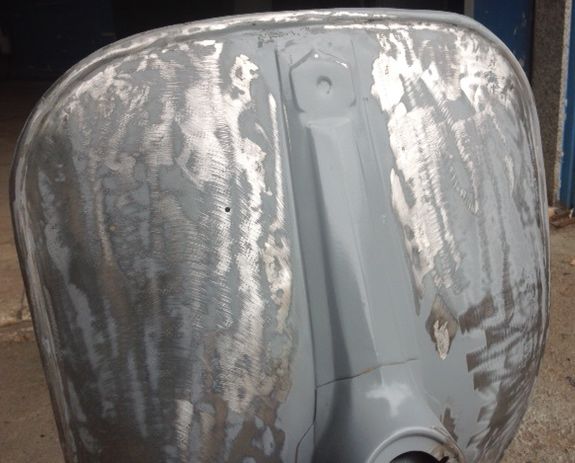

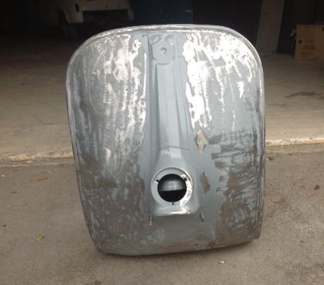

| Notar ha scritto:
 46,4 KB
 30,91 KB
 27,43 KB
Guardando queste foto, secondo voi il carrozziere ha passato lo smeriglio così tanto per divertirsi? |

Inserito il - 21/11/2012 : 13:45:48
Ma certo che non lascia tutto quello stucco , sarebbe un criminale , non un carrozziere... viene tolto piú della metá !! Solo che a me ad esempio sembra quasi uno spreco !
Comunque credo che abbia fatto un ragionamento di questo tipo... Metto tanto stucco preparandolo una sola volta e una sola passata , ne butto via parecchio , ma sono piú veloce !! La carteggiatura grossolana per togliere il piú grosso l'avrá fatta con la macchinetta e poi le finiture a mano... Vista in quest'ottica me la riesco a spiegare e tutto sommato avrebbe piú senso che mettersi a preparare 10 volte lo stucco per risparmiare qualche grammo di stucco...
Tu ch edici Davide ??  |

Inserito il - 21/11/2012 : 14:22:43
Per rendere le superfici omogenee di stucco ce ne vuole parecchio, questo perchè nella lamiera ci sono punti (millimetrici) più bassi di altri. Quindi capite che l'unico modo per riportare tutto in piano è stuccare tutto allo stesso modo, altrimenti se ne mettiamo di spessori diversi, alla carteggiatura i conti non tornano e ci toccherà ristuccare tutto. Stuccando come ha stuccato il suo carrozziere innanzitutto si risparmia stucco perchè lo si fa solo una volta, si fa più in fretta ed è molto più facile. |
