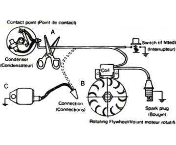

Volevo specificare qual'é il componente che ho acquistato io !
È vero ci sono due tipi diversi e avevo chiamato per chiedere la differenza , ma non ricordo piú come mai quello che ho preso dovrebbe essere quello corretto per il mio utilizzo. Mi informeró nuovamente... Eccolo:
49,54 KB

Allora , sono risalito al perché di questo problema....
Il componente non funziona e non funzionerá mai su una vespa perché é progettato per lavorare su statori ad uno o a due poli. Lo statore della vespa ne ha almeno 4.
Questo spiega perché uno sfasamento simile e perché ad alti regimi il problema é ancora piú grande !!
Sono in conttato con la ditta che li produce per capire se é possibile averne uno che funzioni con piú poli.... Vi tengo aggiornati !
