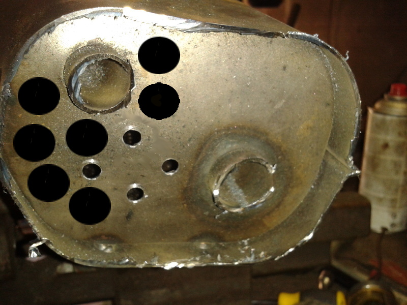

Ciao a tutti,
Ho comprato una Sito Plus, comprata nuova, già con una bella bozza dietro, che la faceva scaricare peggio di quanto già non lo faccia normalmente.
Seguendo i consigli di grandeveget (che ringrazio oltre che per i consigli anche per gli schemi), ho apportato le seguenti modifiche alla marmitta:
Allora, la Sito Plus, si presenta così:
Modifiche:
1. TAGLIARE!
2. Prima:
Dopo:
3. Richiudere
Risultato finale:
Renderà?

Troppo pochi e piccoli quei fori Vassu, ti avevo detto di farne almeno in modo da eguagliare come superficie il foro grande. Così otterrai pochissimo, sempre che riuscirai ad accorgerti del miglioramento, già provato da me... lavoro perso o quasi.
Anche avendo accorciato i tubi oltre ai buchi?

lo avevo fatto anche io, il mio secondo step di modifica fu proprio fare le stesse cose che hai fatto tu, ed ottenni ben poco, giusto un pelo di giri in più ma proprio pochi...

Allora, se devo riaprire, voglio andare sul sicuro:
Da così:
A così:
Andrei sul sicuro? E' un pò esagerato? Quanti buchi? Con quale punta?

io credo che dovresti farlo papale papale come ha fatto il grandeveget

Ora inziamo a ragionare Vassu! Se mi sai dire quanto sono grandi i forellini che hai fatto posso vedere in proporzione quanto li devi fare grandi per fare sul serio.

Il problema è che domani porto tutto a far sabbiare, quanto resisterebbe la sito senza far ruggine? Io pensavo, la faccio sabbiare, appena il signore che vedete in foto può ri-fare il lavoro (sperando che non gli scocci), faccio dei fori seri. La punta penso che fosse da 6 o 7..

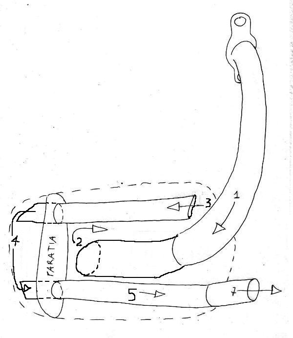

Se non la tieni in un luogo umido (tipo garage) resiste anche sabbiata, mal che vada si forma un velo irrisorio che va via anche con uno straccio. Ma tu non hai un flex e un trapano? La ritagli dove è saldata e fai tu i buchi così il signore deve solo risaldare... Per i buchi usa una punta di diametro doppio a quella che è stata usata e fai così:
175,48 KB
Più rumorosa ovviamente, ma molto più coppiosa ai medi e discretamente più libera agli alti (anche se non raggiunge una semiespansione a banana). Potresti anche allargare il finale schiacciato.

Il finale come lo allargo?
"La mia vespa non è una checca da FMI" [cit.]
grandeveget
Vegèta
3998 Messaggi
Inserito il - 10/09/2012 : 22:23:11  Mostra Profilo Invia a grandeveget un Messaggio Privato
con un po' di fantasia dai, infilaci dentro qualcosa da fuori...

Forse ho un idea... Allora, i fori sono ok, però... Non vorrei fare un casino da tubo diretto, ho messo questa marma per avere un pò meno beghe di un espansione.. sai dirmi più o meno quanto casino fa? Tipo come una polini a banana, una proma, una far delirium senza silenziatore () ???
