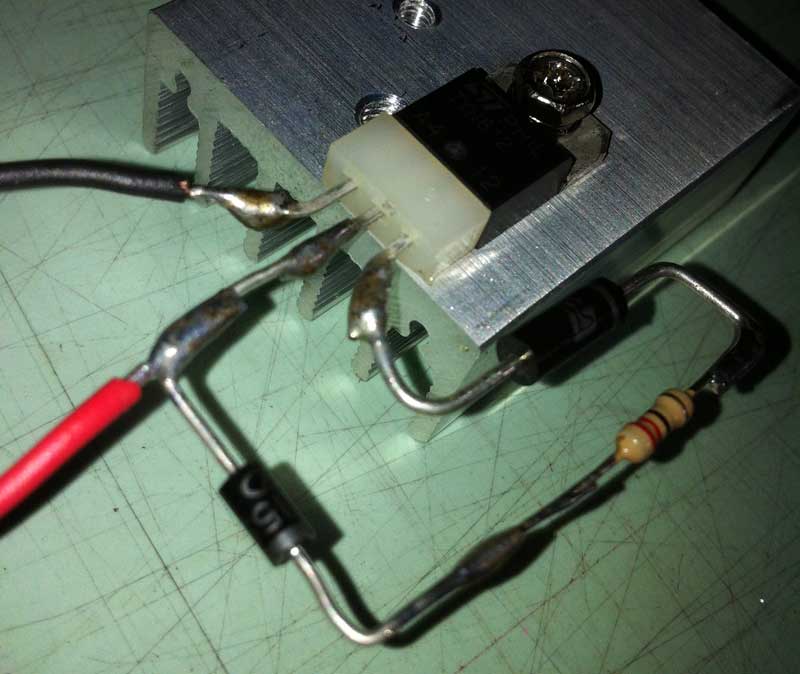

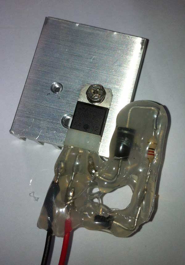

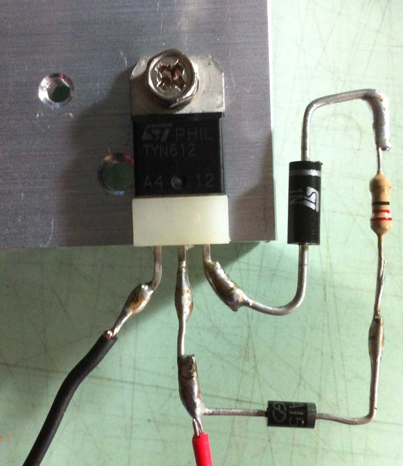

Ecco qui... senza perder tempo ... l'ho realizzato e subito ho postato foto... in realtà prima di metterlo in colla avreri dovuto testarne il funzionamento.
domani porto a dimezzare quel dissipatore fin troppo grande! poi andrò alla ricerca di spazio nella mia p200e del '79 senza frecce 6V.
credo sia andato tt ok ... voi notate qlkosa?
Unico neo che mi impedisce di provare a finire ora il lavoro è il fatto che i faston della posizione posteriori non sono accessibili... il portalampada è fissato con rivetti!
dmn vedrò un pochetto come fare..
Antonello
PS sempre in attesa di vostre. GRAZIE

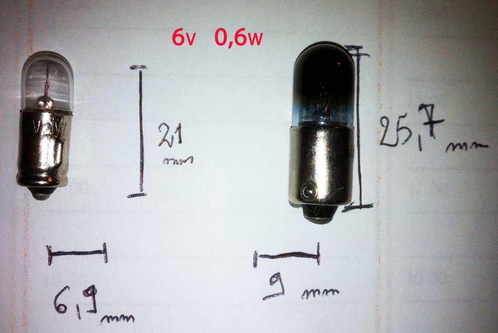

Purtroppo non è quella la lampada in oggetto son 2 bulbi uno più piccolo dell'altro... la piu' piccola va alla spia verde...
grazie ancora.
Anto
PS eran montate una da 2 e l'altra d 5.... rigorosamente bruciate
